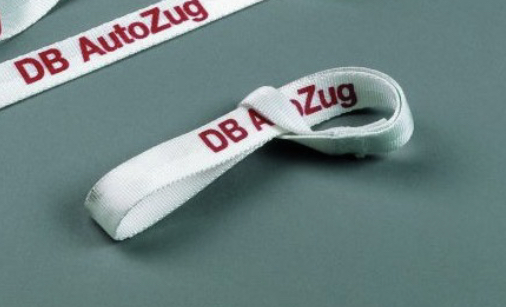

Ich hab noch Schlaufen vom AutoZug, die passen.

Bollo
Beiträge: 151
Registriert: 05.01.21 - 11:11
Motorrad: 701LR
Re: Anhängerbefestigung
Beitrag von Bollo »
Sowas.

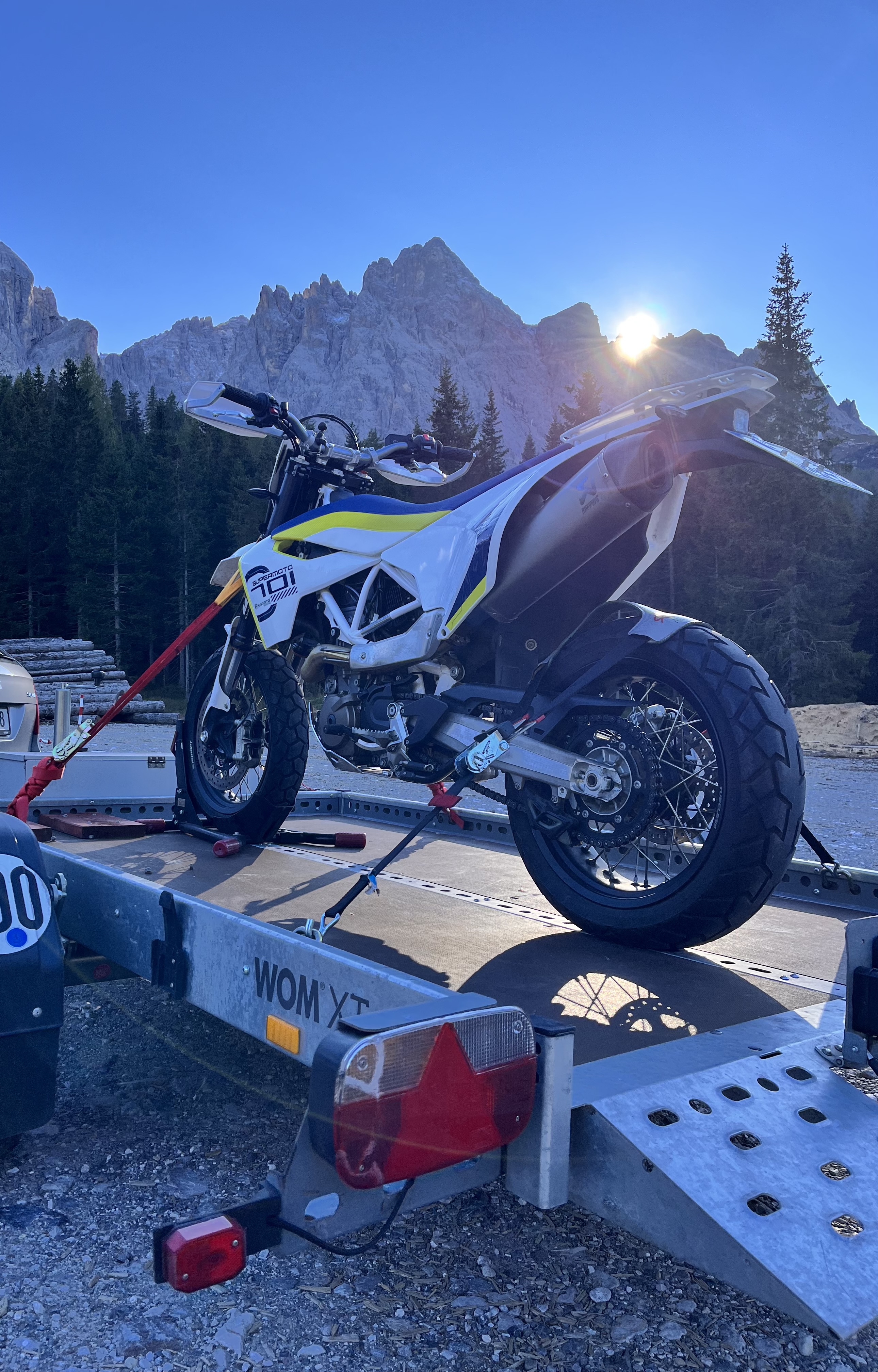

also ich habe für die Gabelbrücke mir im Kletterladen Schlaufen mit der entsprechenden Zugfestigkeit & Länge geholt, damit kann ich die 701 flott & einfach in der Wippe verzurren. Hinten pack ich von acebike den tyrefix drauf. Hält bis jetzt 1A, allerdings verrutscht der tyrefix während der Fahrt gern nach vorn, hier muss ich genau auf die Lage der Verzurrpunkte achten. Zweites Moped kommt vorn auch in eine Wippe, hinten dann entweder an Rahmen oder Fußrasten.

hier zwei Photos. Beim ersten liegen ca. 600Km hinter uns, die Matte des tyrefix hatte sich auf dem Reifen leicht gegen die Uhr gearbeitet und etwas aufgewölbt. Ändert aber nichts an der Festigkeit, hält 1A. Seitlichen Halt gibt aber die vordere Verzurrung.

Berlinsky hat geschrieben: ↑25.08.23 - 07:14 hier zwei Photos. Beim ersten liegen ca. 600Km hinter uns, die Matte des tyrefix hatte sich auf dem Reifen leicht gegen die Uhr gearbeitet und etwas aufgewölbt. Ändert aber nichts an der Festigkeit, hält 1A. Seitlichen Halt gibt aber die vordere Verzurrung.
Nee, sorry. Zum Fahren reicht das vielleicht, aber im Falle einer Notbremsung oder eines Auffahrunfalls hast Du das Mopped im Kofferraum des Zugfahrzeugs stehen. Der Tyrefix hält das Mopped nicht davon ab nach vorne zu rollen, und auch Deine Wippe rutscht einfach vor.
Louis zeigt uns wie's richtig geht:
Entweder die gelbe oder die grüne Variante. Wichtig ist: Ein Gurtpaar geht nach schräg hinten, eines nach schräg vorne. So ist das Motorrad gut gesichert, auch bei Auffahrunfällen, egal ob das Zugfahrzeug auffährt oder jemand auf den Anhänger auffährt.
Hier für die 701:
Da die beiden blauen Gurte recht weit vorne angreifen und ich mir nicht 100% sicher bin dass im Falle eines Auffahrunfalls das Mopped nicht einen Salto vorwärts auf das Autodach macht, oder die Vorderradhalterung bricht oder nachgibt, habe ich zusätzlich mit dem roten Gurt das Hinterrad nach hinten-unten fixiert. Aber das dient eher dazu meine Paranoia zu beruhigen.
Gute und sichere Fahrt allen!
