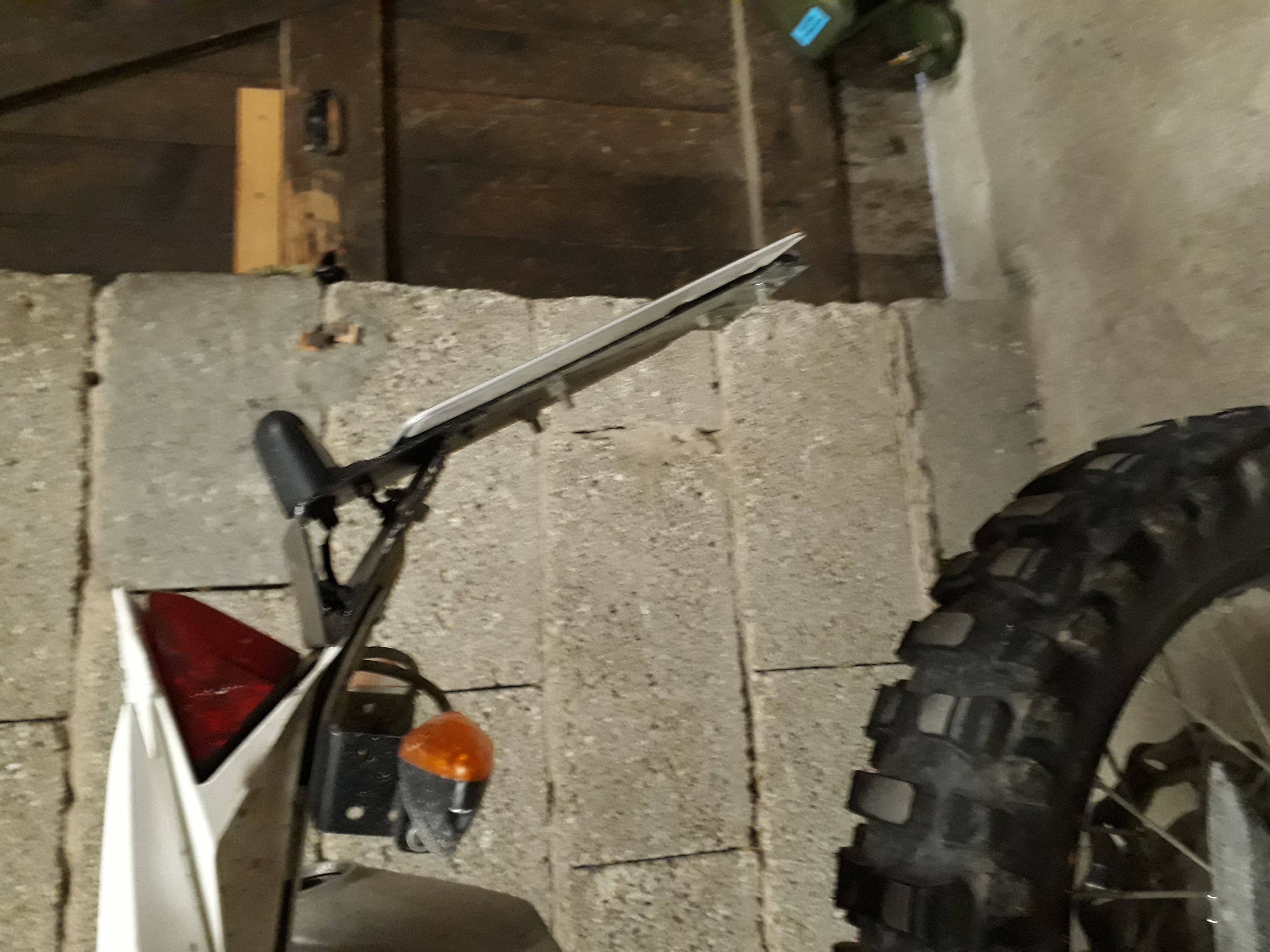

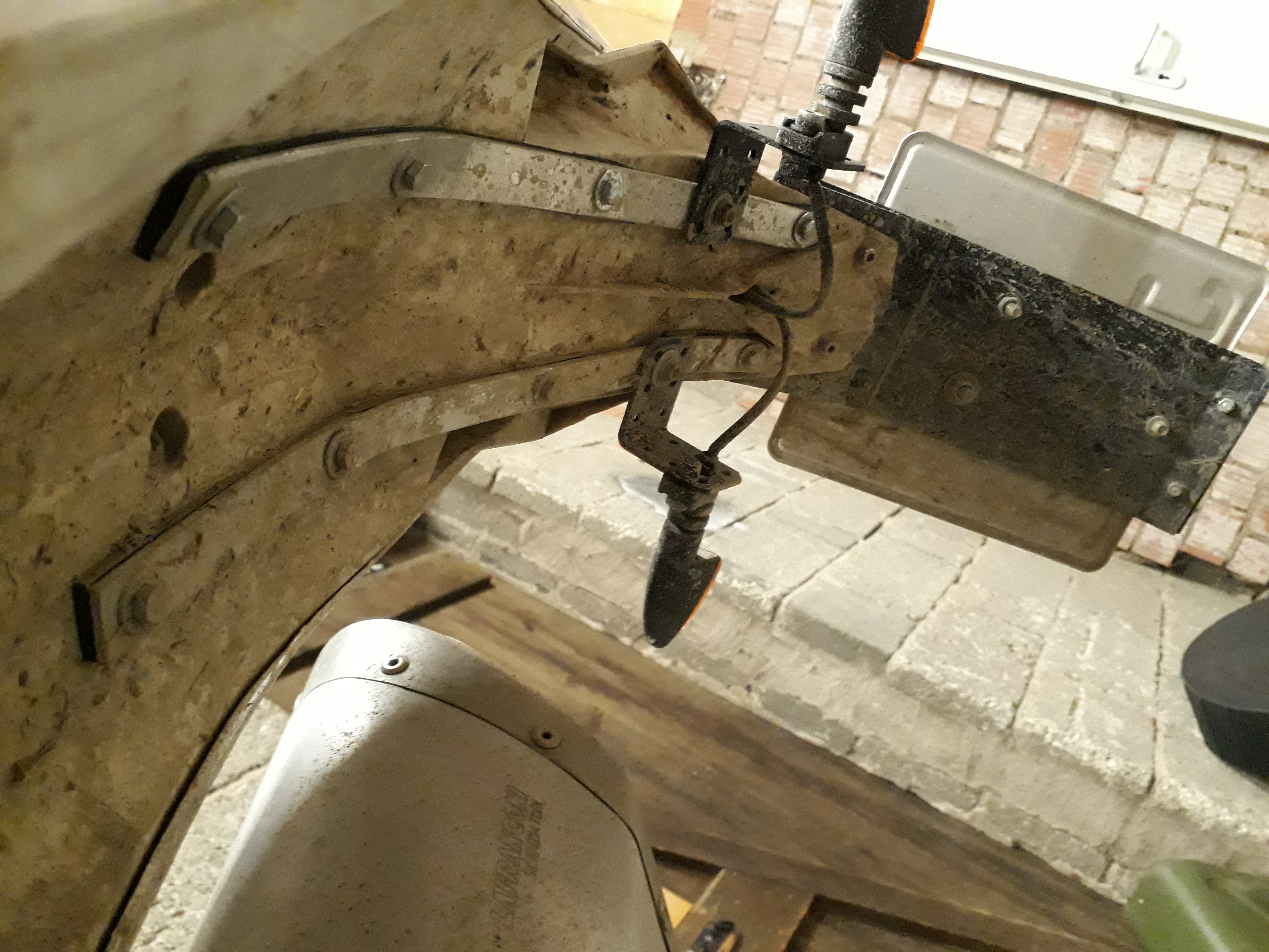

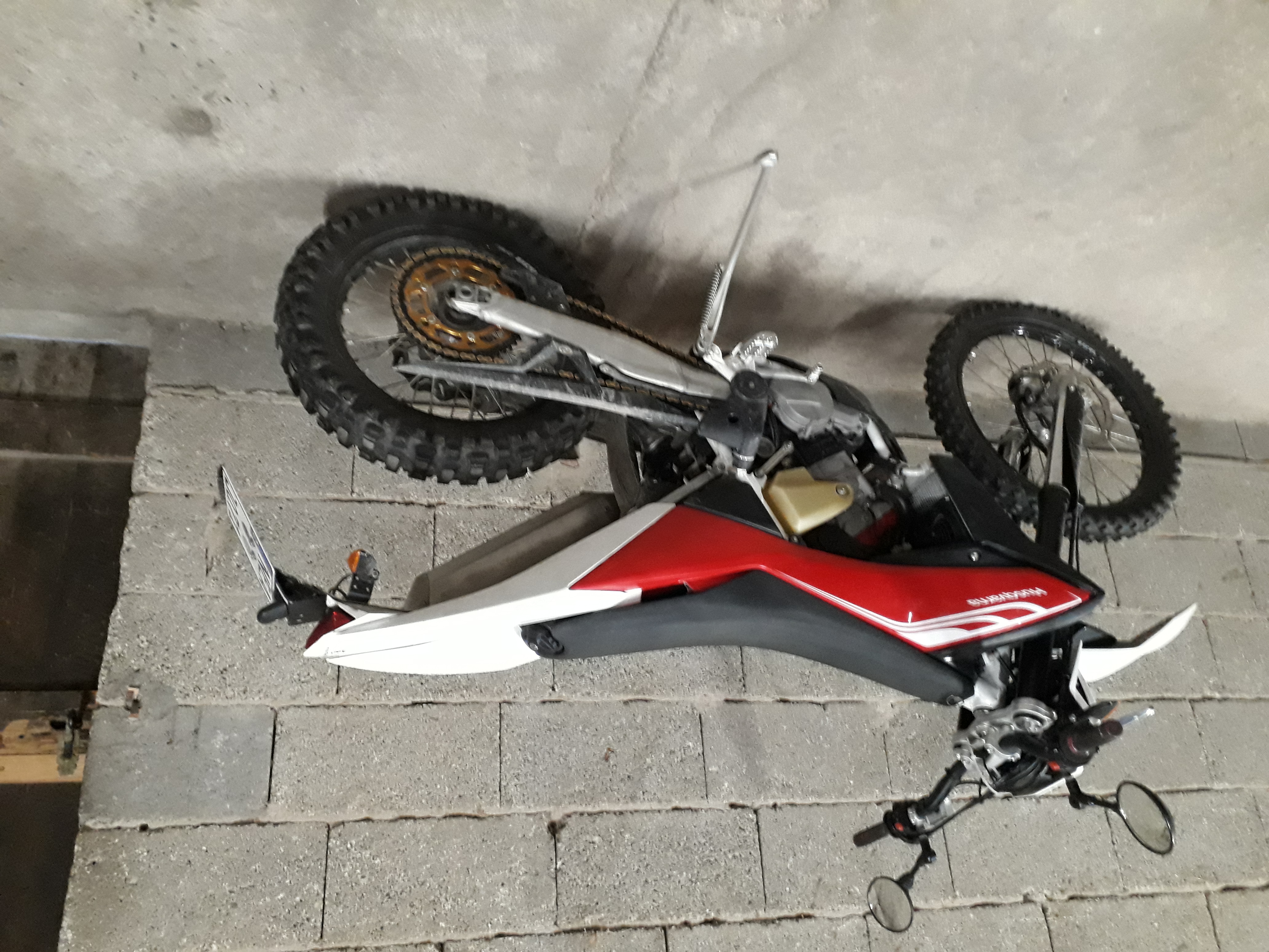

Hallo Leutz,
heute mal mit einer besonderen Frage:
Wie sieht euer Kennzeichenhalter aus um noch gesetzeskonform zu sein?
Ich spreche jetzt hier die Leute an die ihr Stollenbike auch auf der Straße ( hoffentlich legal😜) bewegen....
Habe mir da was aus Alu gezimmert da das original Plastikteil a) gebrochen war/ist, und b) grottenhässlich ausschaut. In der Hoffnung daß der TÜV damit gütlich einverstanden ist.....
Was meint ihr?

Sieht doch gut (TÜV konform) aus, wobei man den Winkel, auf den Bildern, nicht wirklich erkennt.
Das Kennzeichen kann leicht geneigt montiert werden, wobei der Winkel 30 Grad von der Senkrechten nicht übersteigen darf. Weiterhin müssen folgende Abstände zum Boden eingehalten werden: Unterkante: mindestens 30 cm über dem Boden.

KZH interessiert den TÜV nicht, solange der Winkel nicht zu extrem ist. Die 30° sind übrigens seit mehreren Jahren schon nicht mehr vorgeschrieben. Hält sich aber hartnäckig.

in der Seitenansicht sieht es so aus, als ob deine Kennzeichnenleuchte dein Rücklicht verdeckt,
wenn dem so ist, wird dass bestmmt angesprochen.

Nachdem ich schon mal von einer Streife darauf angesprochen wurde daß mein Blech ursprünglich zu 'flach' montiert war, habe ich mit einem ortsansässigen DEKRA-Prüfer, der übrigens selber mit einer BETA 300 sportlich unterwegs ist ( :evil1: ), darüber gesprochen, und der hat es mir bestätigt daß es tatsächlich (damals) zu flach war. Daraufhin hab ich mir das hier einfallen lassen.
Tatsächlich wird im unbelasteten Zustand durch das Gehäuse der Beleuchtung das Rücklicht leicht verdeckt, was sich aber im Fahrbetrieb wieder relativiert da eingefedert......
