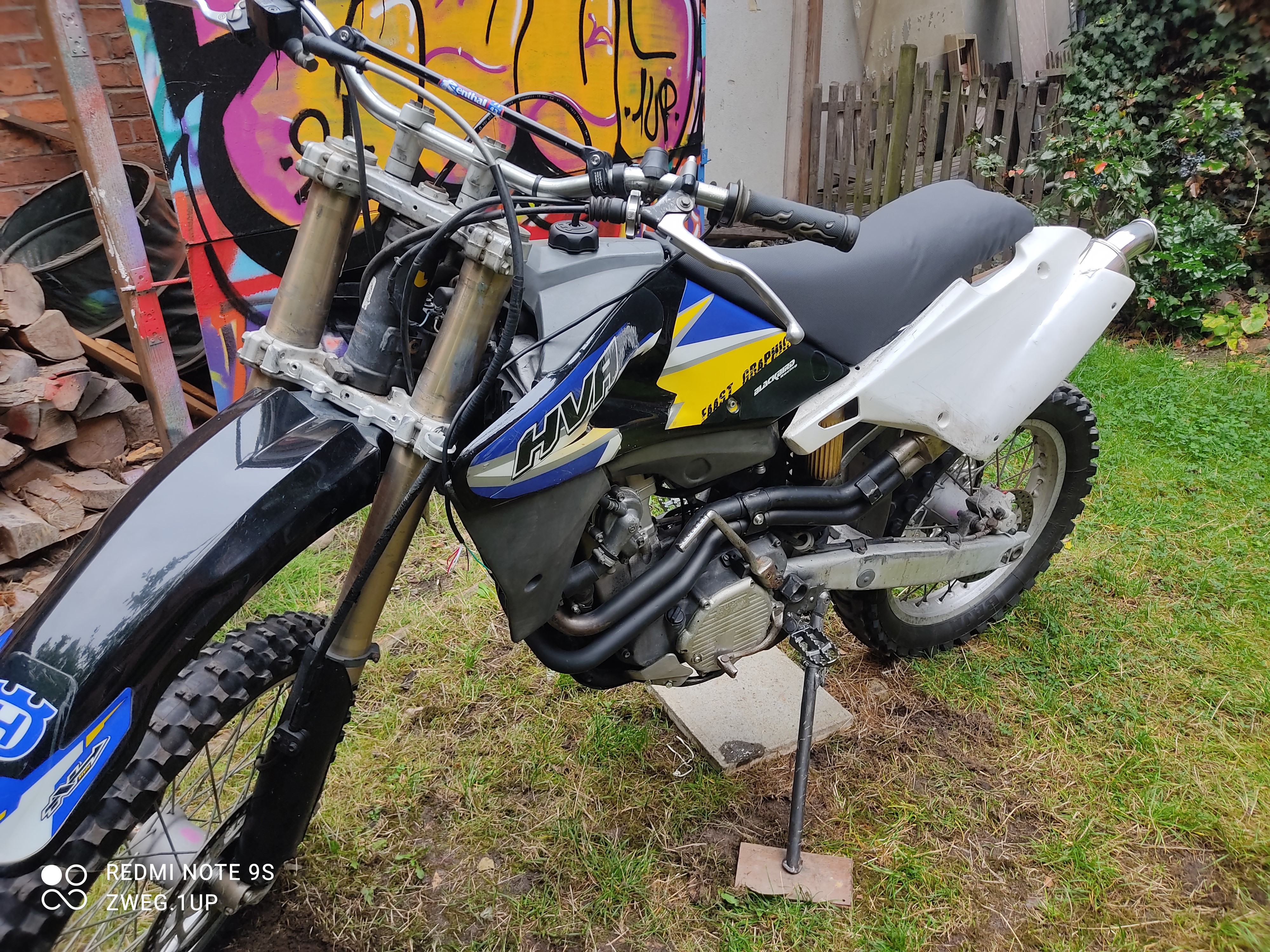

Das mit der Kickstarter Feder gucke ich mir an, ich denke eine neue kriege ich einfach bei Husqvarna noch? Ich schätze mal das starten liegt dann wohl an meiner Prozedur, aber danke für die Anweisungen, die werde ich testen, mal gucken ob es dann besser wird. So doof das klingt aber das Baujahr ist mir ein wenig ein Rätzel, normalerweise kann man das ja aus der Fahrgestellnummer ablesen aber aus meiner scheinbar nicht, ich weiß nur dass die Erstzulassung 2001 war, und das Baujahr höchstens 1999 ist, da sie ja sonst nen E-Starter hätte. Nen Foto hänge ich mal an, zumindest das eine dass mein Handy gnädigerweise Übermitteln konnte.
- IMG_20210919_112546.jpg (3.2 MiB) 5590 mal betrachtet

Das mit dem E-Start und dem Baujahr ist Quatsch, wo hast du den Stuss gelesen?
Das wäre ein ganz anderes Modell, nämlich TE410E (Dual), die es von 1998 bis 2004 gab.
Deine (Dino genannt)scheint von 2001 zu sein, schau mal hier:
https://www.neubert-racing.com/husqvarn ... /fahrwerk/
Der Doppelauspuff passt schon mal nicht bei deinem Baujahr.

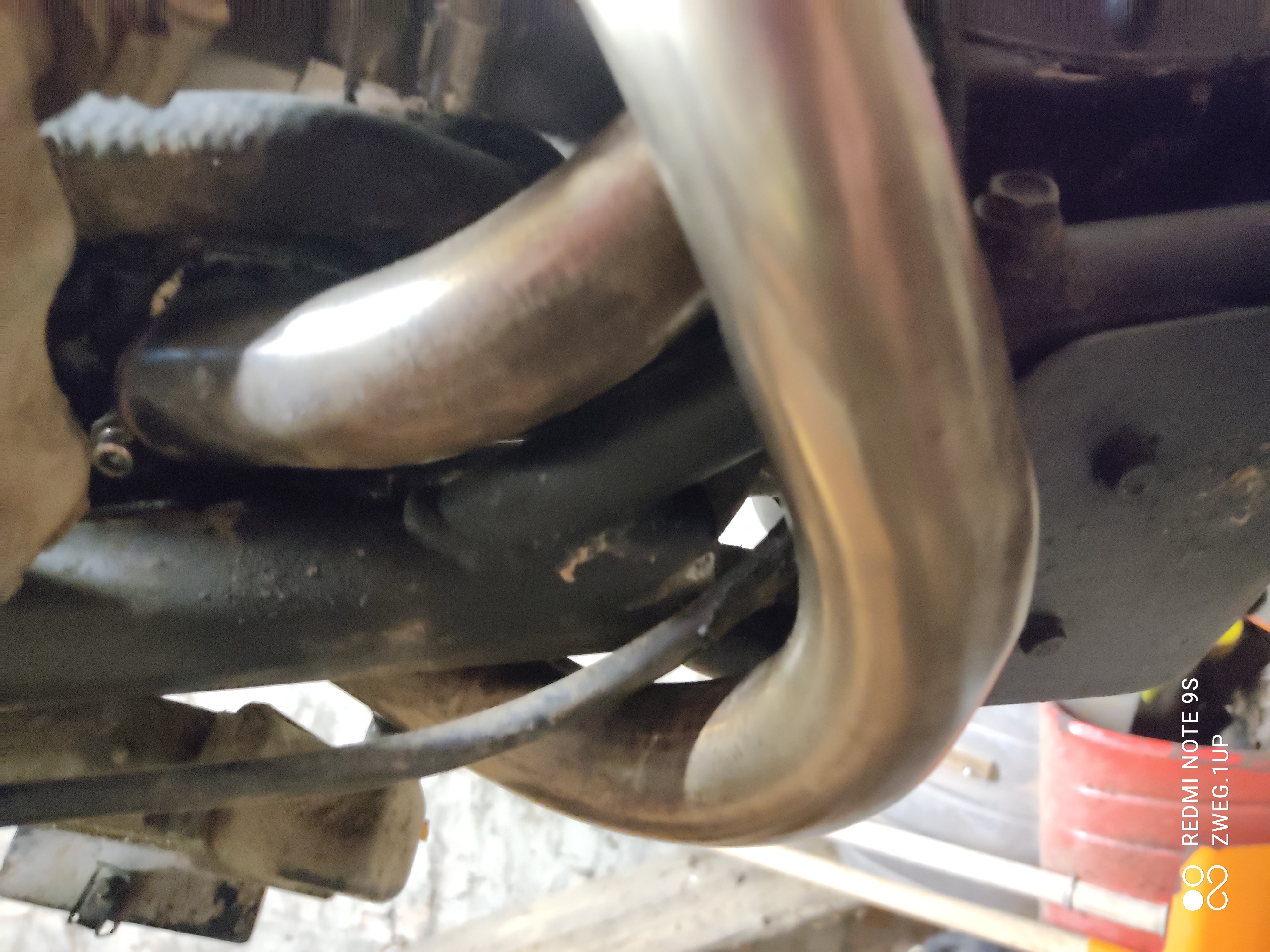

Heute hab ich endlich einen Krümmer ergattert! Er ist von einer TE 410 aus 97 und passt wie angegossen auf die 2001er, die rechte Seitenverkleidung steht natürlich im weg, aber das war ja vorherzusehen, jetzt kann endlich die Suche nach ESDs beginnen, hat jemand da ne Idee? Ich suche eben welche die Recht kurz sind und für die mich der TÜV nicht sofort köpft, vielleicht auch mit der Ausrede dass eh ein Sportauspuff eingetragen ist, und die Standdrehzahl eh bei 87db liegt, falls man damit irgendwie argumentieren kann. Danke wieder im voraus und LG!
- IMG_20210922_210312.jpg (4.99 MiB) 5493 mal betrachtet
- IMG_20210922_210258.jpg (4.81 MiB) 5493 mal betrachtet
