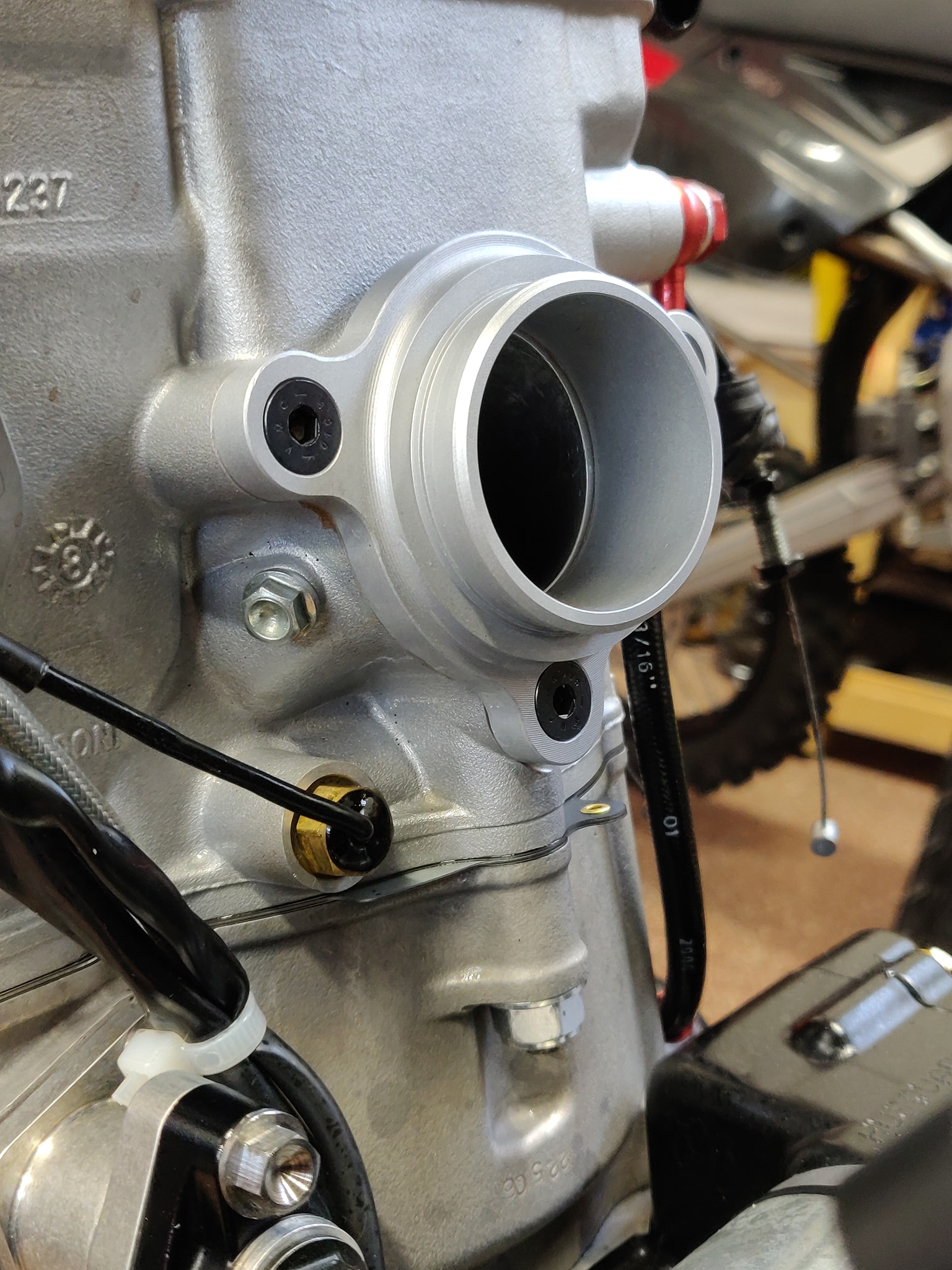

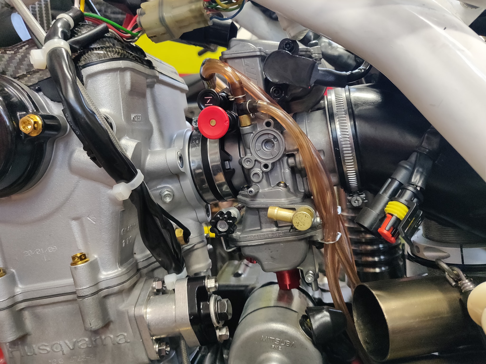

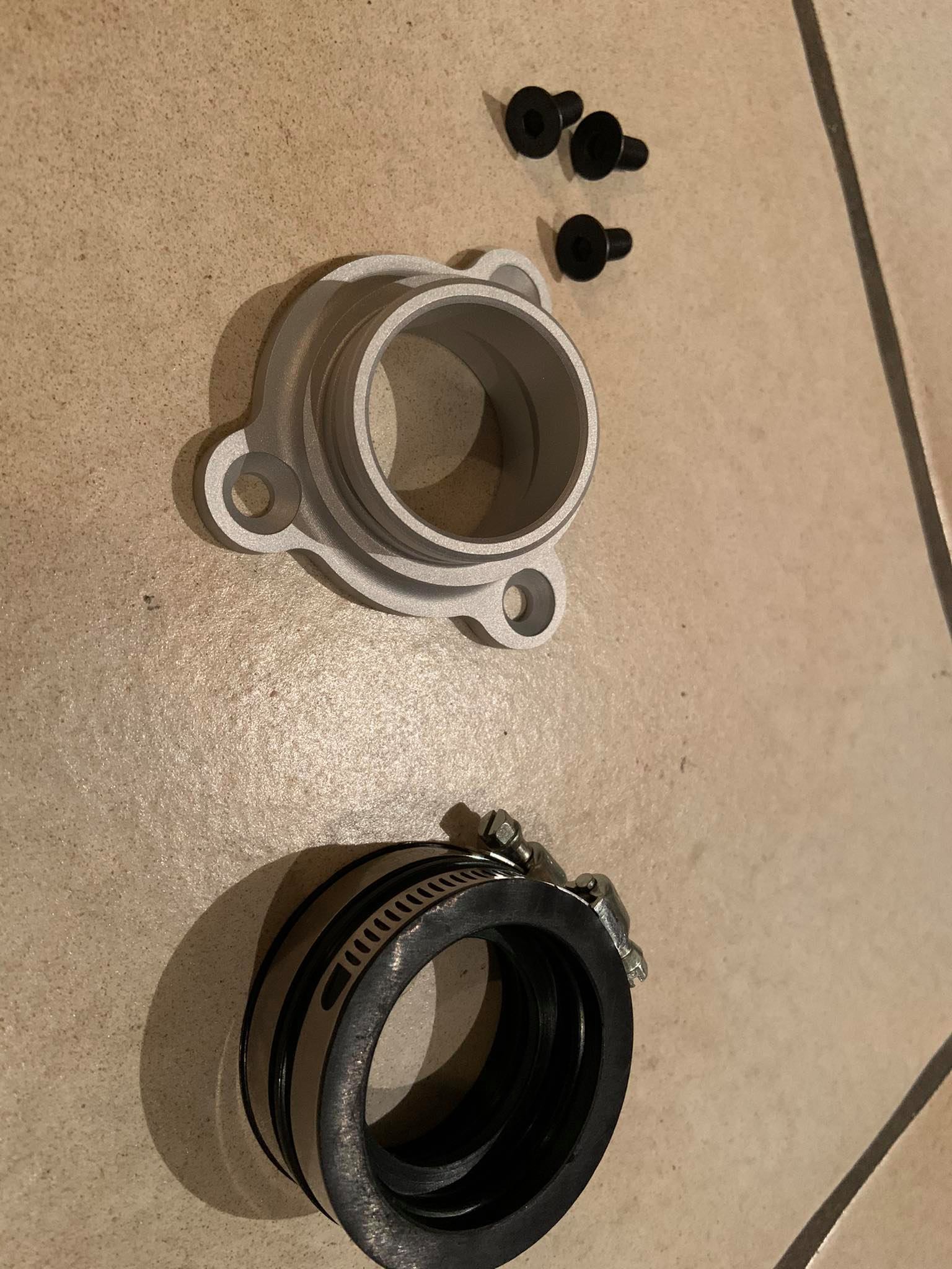

Zum gleichen Preis der mittlerweile für die originalen aufgerufen wird, kann ich dir ne CNC Version anbieten, die ich mal aus Italien gekauft habe. Kostet ebenfalls 150€, ist aber deutlich langlebiger. Damit ist erst mal Ruhe.
Der CNC Stutzen passt auf alle 450/510 Baujahr 2003-2007, also sprich ist ein Ersatz für die Teilenummern: 8000A0031 und 8000A5783
Anbei mal noch ein paar Bilder. Wenn du Interesse hast, schick mir einfach eine PN.
Gruß Andreas
Der Ansaugstutzen ist leider so ne Problemzone, der geht wegen der Druckpulsation ständig wieder kaputt bzw wird erneut rissig nach einiger Zeit, wenn du dir wieder nen originalen kaufst.

die Lösung find ich gut, der Verschleiss der Dinger ist ja nicht ohne,
mit zureden, Silikon oder z.B. Balistol, kann die Lebensdauer verlängert werden.
Die Passgenauigkeit ist allerdings miserabel im Übergang CNC-Stutzen zum Motor anhand des einen Bildes.
Da würde ich nacharbeiten, denn an dieser Stelle sollten keine solche Kanten sein.
