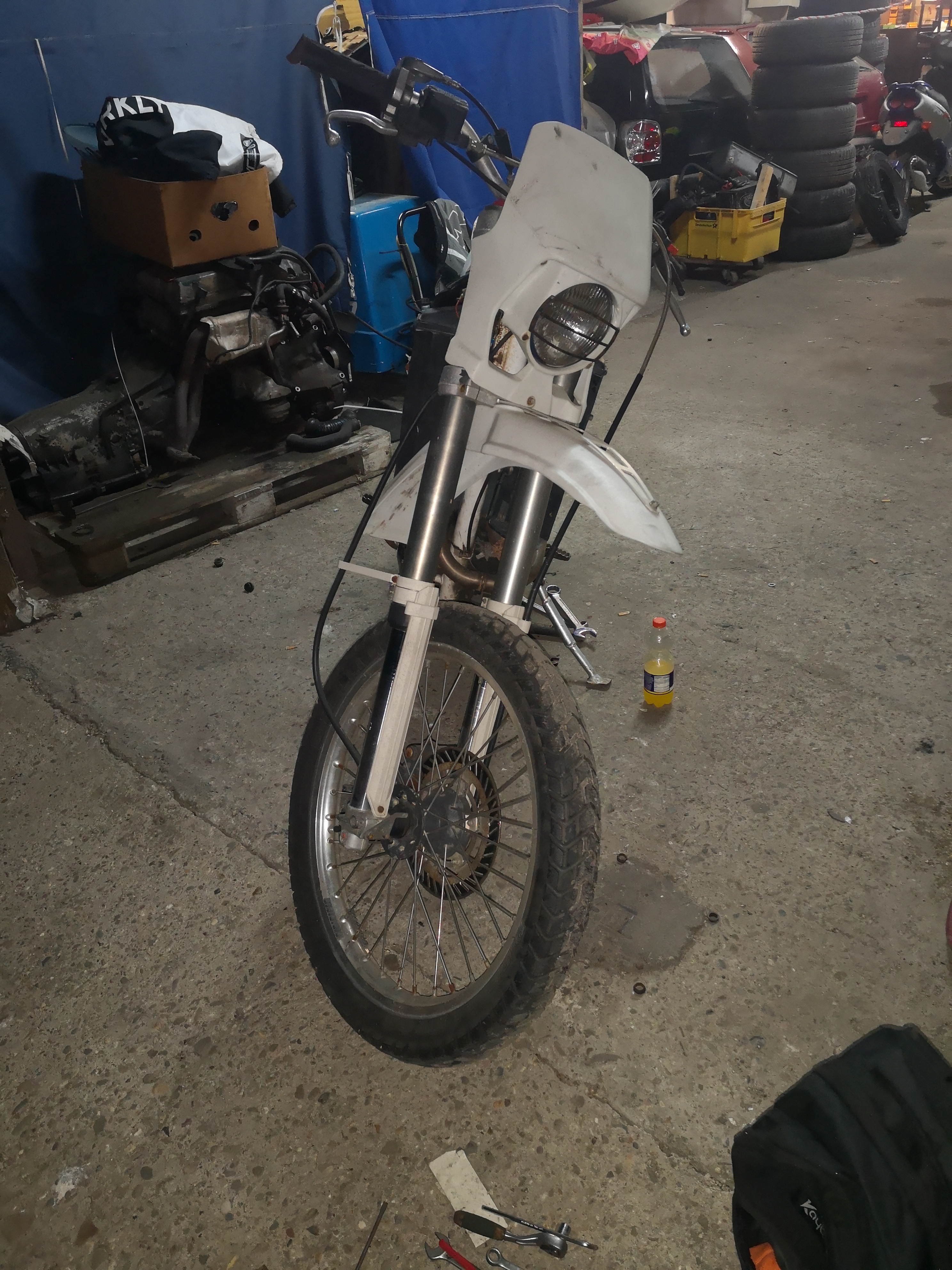

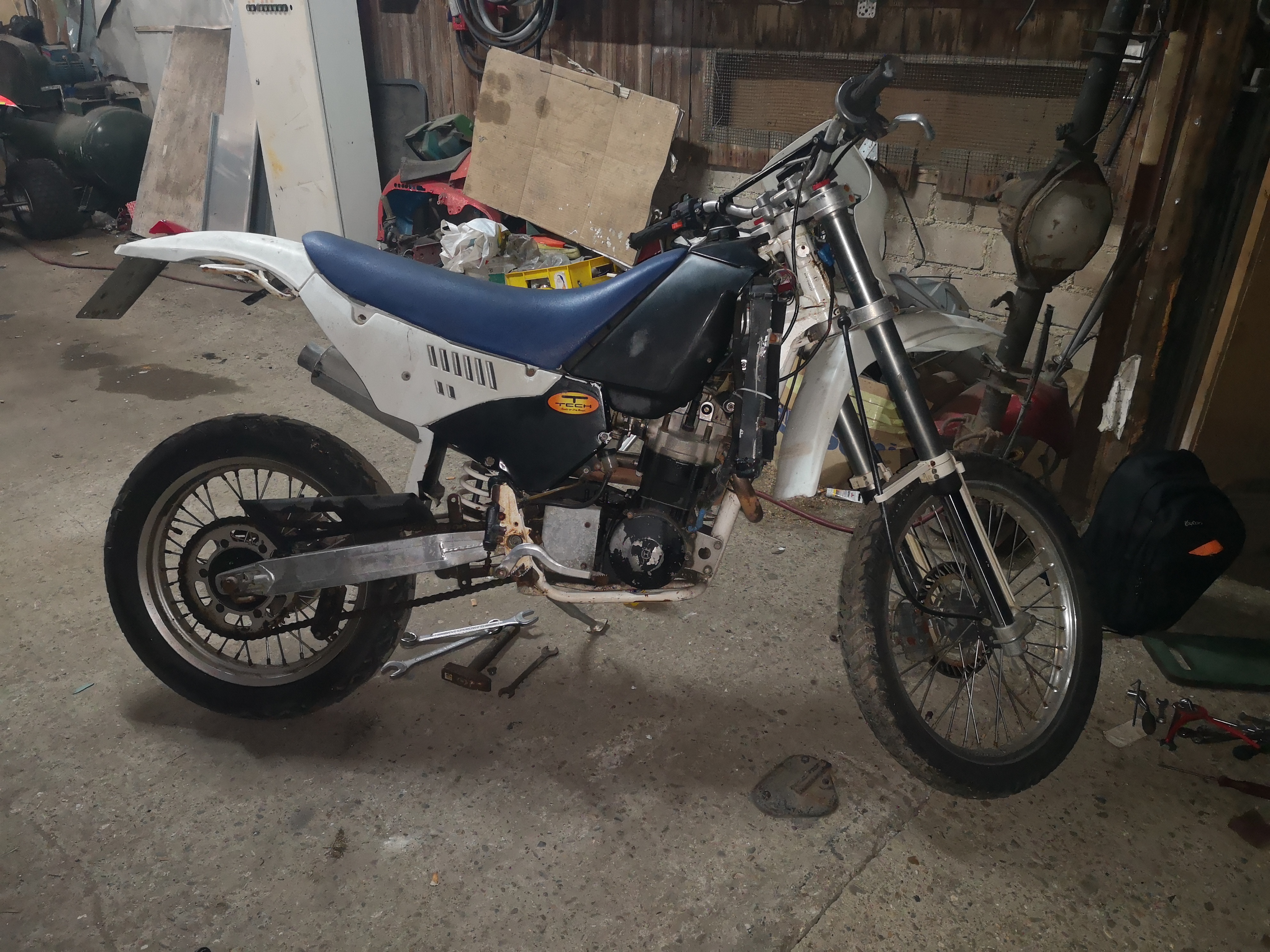

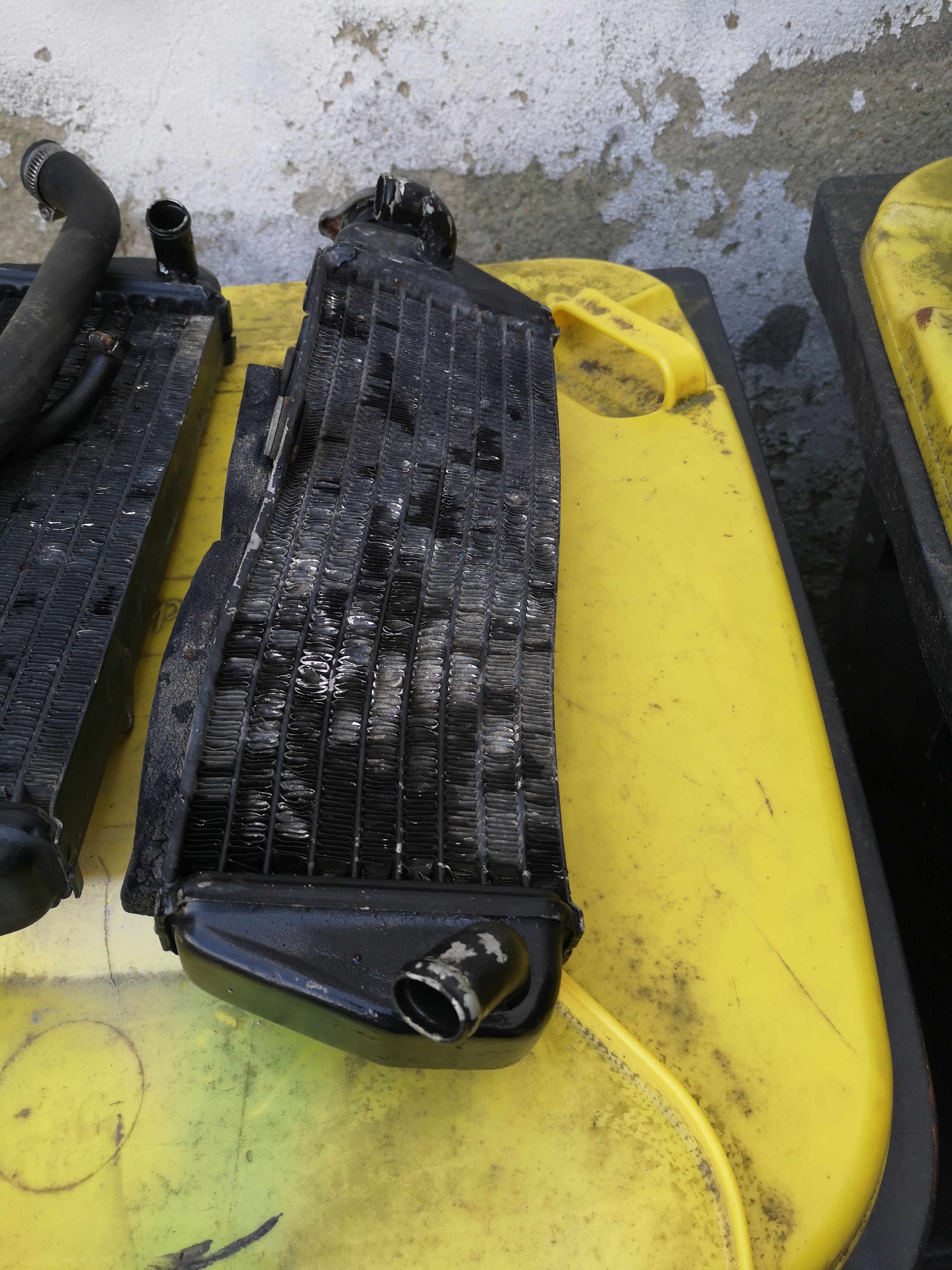

Möchte eigentlich keine neue draus machen nur es sind halt leider die gabel auf der rechten Seite unten am alu gerissen, lenkkopflager, schwing muss auch neu der ist wohl ohne kettenschoner gefahren weggeschliffen und dort auch gerissen Kabelbaum fürs Rücklicht fehlt Kühler rechte seite stark verbeult, was wirklich gut war ist der Motor 2 mal kicken und sie lief nur nach 2 oder 3 jahren nur rumstehen wollte ich sie so nicht fahren dachte neue Gabel und frischen Service dann kann man mal eine rund im Acker machen leider Fehlanzeige hatte schon daran gedacht sie zu verkaufen in Teilen und mir dann was anderes anzulegen weiß aber nicht ob ich das mache wann kommt man an so einer noch mal dran finde sie selten die zu Verkauf stehen
Franki78
Beiträge: 6
Registriert: 26.09.21 - 09:44
Motorrad: Te350
Re: Neu hier und Besitzer einer husqvarna te350 ae
Beitrag von Franki78 »
[image][/image]

Das sieht ja nicht so fein aus, aber eine Schwinge ist z. B. gerade bei ebay drin.
Gabel könnte man wahrscheinlich die Showa von 1992 - 93 (mit Brücken) implantieren, da müsste dein Bremssattel passen.
Wenn der krumme Kühler noch dicht ist, würde ich den weiter verwenden.
Den Rest schön original lassen, mit 30 Jahren wäre ja ein H-Kennzeichen möglich.
Originale Tankflügel von 91 - 93 werden auch manchmal angeboten, bei ebay.
