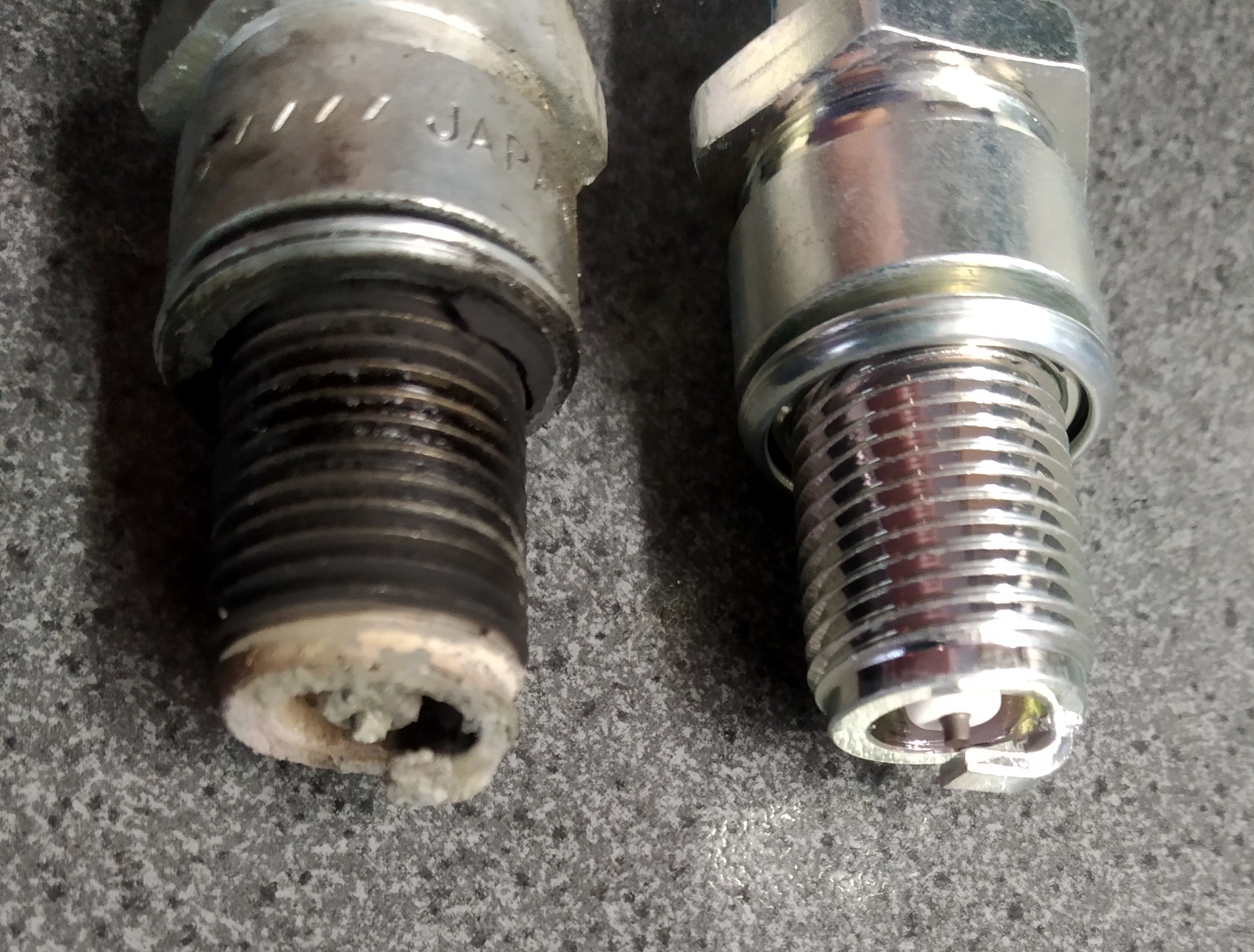

Hallo, hatte gestern einen Kolbenfresser mach mal ein paar Fotos dazu.
Was mich wundert ist die Zündkerze da fehlt ja einiges und auf dem Kolben hängt es wohl drauf.
Zylinder beschichten ist klar aber hat jemand einen Lösungsvorschlag warum die Zündkerze so aussieht.
Danke im voraus.

Servus, was genau meinst du denn das fehlt? Die Zündkerze sieht ganz normal aus aber erkenne es auch nicht gut. Vielleicht meinst du ja den Bügel, aber der soll so aussehn

also so wie die Kerze aussieht, ist die Karre extrem Mager gelaufen.
Wenn Sie so mager ist, ist die Verbrennungstemperatur sehr hoch und das führt zu den Ablagerungen auf der Kerze (im Schlimmsten Fall kann dir auch eine Kerze schmelzen) und zum anderen dazu das der Schmierfilm auf den Zylinderwänden nicht lange genug steht oder gar nicht erst gebildet wird, da das Öl sofort mit verbrennt.
Es ist also wichtig die Maschine beim Wiederaufbau etwas fetter einzustellen.

An der Zündkerze fehlt der halbe Bügel über der Diode und auf dem Kolben sieht man Teile davon.
Wird wohl zu mager gewesen sein.

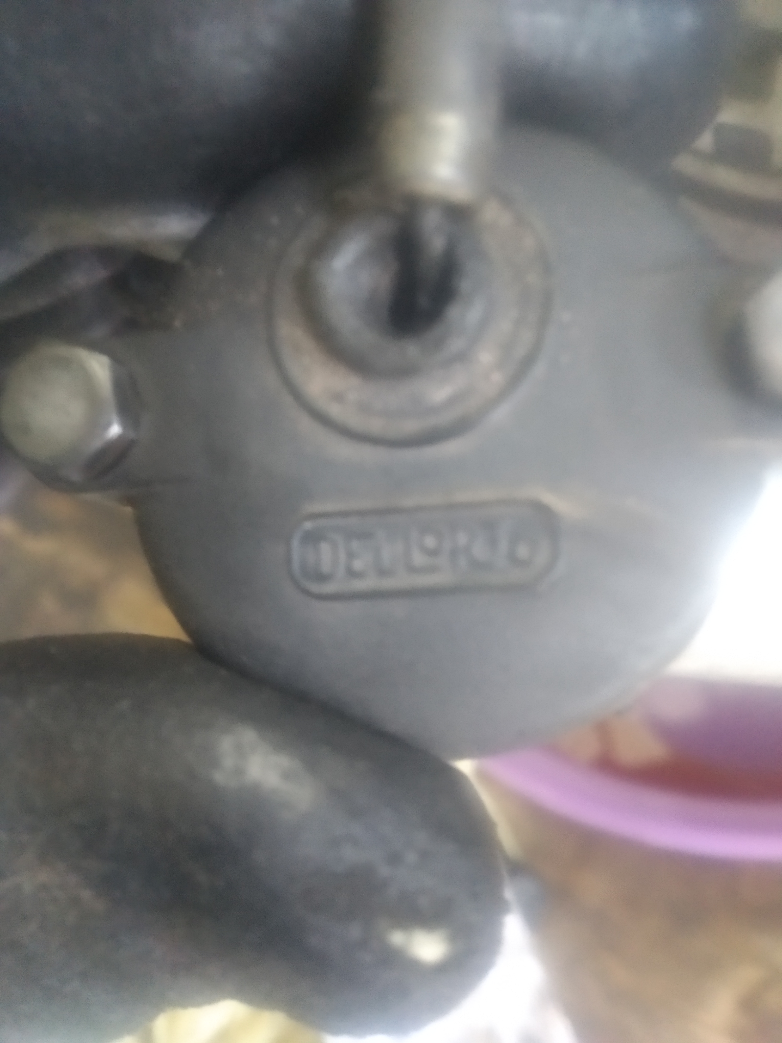

Mir ist gerade aufgefallen das der Seilzugkrümmer vom Vergaser abgebrochen ist.
Könnte das die Ursache für Nebenluft sein ?
Auf dem letzten Bild sieht man es mehr schlecht als recht.

Am Seilzug wird Nebenluft reinkommen, da ist ja noch der schieber dazwischen.

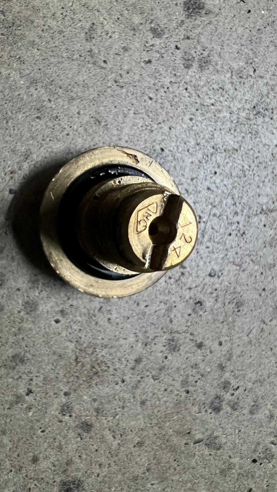

Durch die Ablagerungen an der Zündkerze wird die heißer geworden sein, als nötig. Zb wenn der Kolben ablagerungen oben hat, kann es sein das der richtig zu glühen beginnt. Denke das wird hier bei der Zündkerze auch der fall gewesen sein und irgendwann bricht der Bügel ab.
wahrscheinlich ist sie eh schon mager gelaufen und durch den neuen Luftfilter noch mal magerer.
124 düse, hab bei meiner mit offenen Krümmer zwischen 130 - 135 gefahren bis ich auf 38er Vergaser gewechselt bin.
Fährst sie mit Ölpumpe oder Gemisch? Wenn ich mich richtig erinnere, muss man die Ölpumpe bei nen offenen Krümmer umstellen.

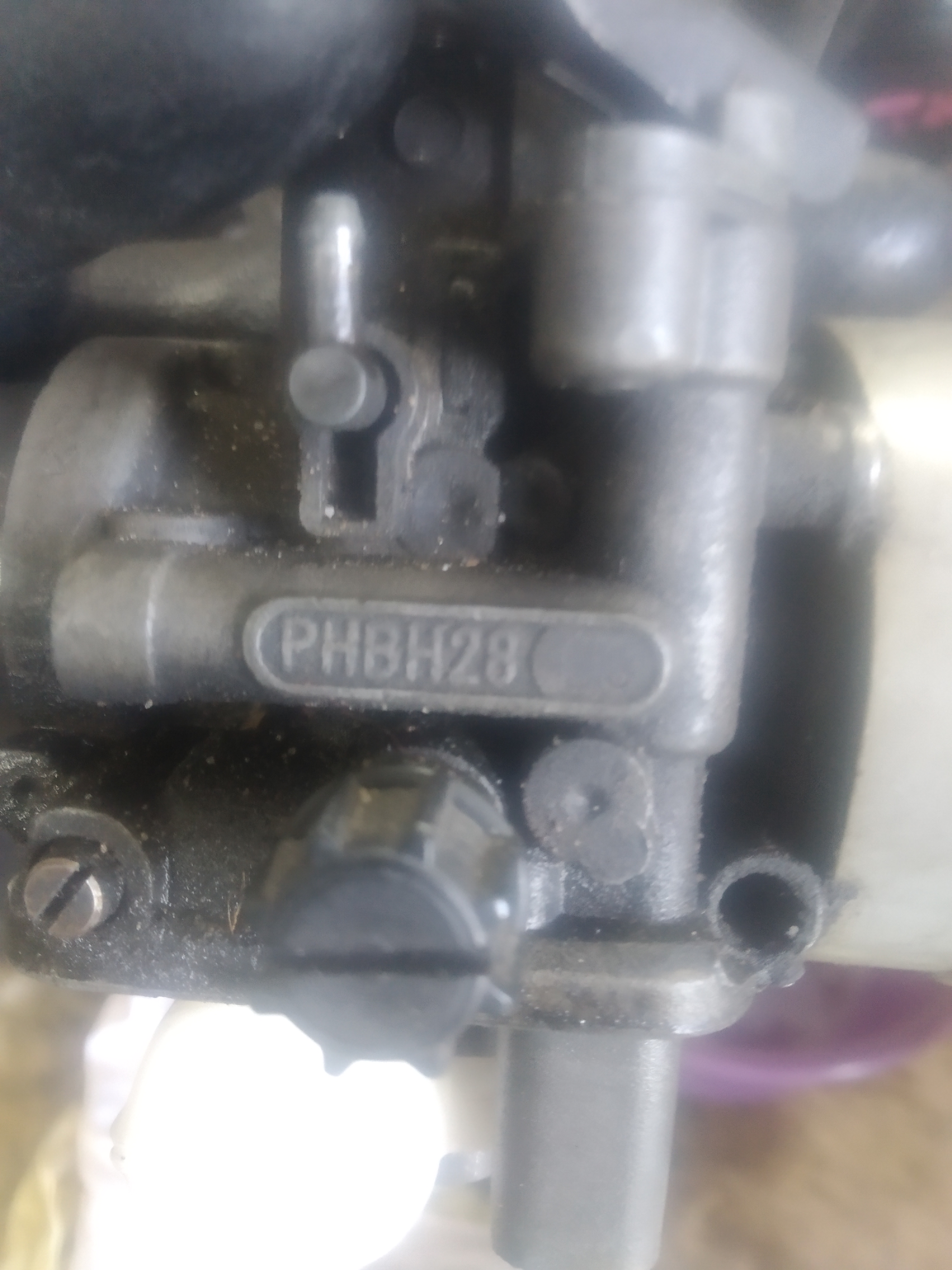

von huskyyWRE06
Und übrigens Kollege, du fährst nem 28er phbh. Gedrosselt wird sie mit ner 110HD, offen kannst mindestens mit 142er HD anfangen, Grober Richtwert. Für Gianelli brauchst du wahrscheinlich nh 132er…. Das ist immer Motorabhängig, Höhenabhängig, luftdruck etc. Einstellungssache eben aber deine lief aufjedenfall zu mager.
Ob der Seilzug so viel ausmacht, sei mal dahingestellt. Ich rate dir aufjedenfall die Ölpumpe im Kreis laufen zu lassen und selbst zu mischen -> Bessere und Konstantere Schmierung

alexsm125 hat geschrieben: 30.10.21 - 10:18 Mir ist gerade aufgefallen das der Seilzugkrümmer vom Vergaser abgebrochen ist.
Da ist nichts abgebrochen, das gehört so.
Re: Husqvarna SM 125 Kolbenfresser durch Zündkerze ??
Verfasst: 28.11.21 - 13:12
von huskyyWRE06
Ne, gehört nicht so, da ist im Deckel oben en Innengewinde drin M5/6x0,75 oder so und eben en Außengewinde auf dem „Rohr“
Verfasst: 28.11.21 - 21:40
von Deralese
Deralese hat geschrieben: 12.11.21 - 21:38 Am Seilzug wird Nebenluft reinkommen, da ist ja noch der schieber dazwischen.
Sorry sollte heißen:
-> Am Seilzug wird keine Nebenluft reinkommen, da ist ja noch der Schieber dazwischen.
Würde sonst auch keinen Sinn machen, habe mich wohl verschrieben.
Verfasst: 29.11.21 - 20:06
von Gumby
huskyyWRE06 hat geschrieben: 28.11.21 - 13:12 Ne, gehört nicht so, da ist im Deckel oben en Innengewinde drin M5/6x0,75 oder so und eben en Außengewinde auf dem „Rohr“
Echt?
Bei den Dellos die ich kenne, ist das nur gesteckt, soll sich ja bewegen können. :ka:
