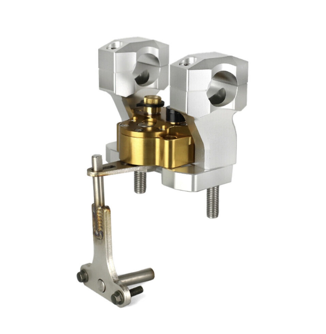

Hallo zusammen!
Ich habe jetzt dieses Kit eines fernöstlichen Anbieters installiert.
Im Prinzip schein mir das eine passable Lösung mit sehr gutem Preis/Leistungsverhältnis zu sein.
Aber, mit dem Widerlager (Pin) bin ich nicht ganz glücklich.
Dieser wird zwischen Zündschloss und Rahmen verschraubt (2x M5 oder M6), in der Mitte der Bolzen ist die Lenkersperre.
Der Bolzen des Zündschlosses soll ausgetauscht werden, da dieser dann 6mm länger sein muss um zu greifen, mir ist nur unklar wie das gehen soll … das Zündschloss scheint nicht zum Zerlegen vorgesehen zu sein.
Wichtiger noch: irgendwie habe ich Zweifel, dass diese Befestigung solide genug ist …
Welche Erfahrung mit den Widerlager Varianten habt ihr gemacht und welche könnt ihr empfehlen!
Hat jemand dann noch die Gummibuchsen in der Gabelbrücke eliminiert und PHDS installiert?
Freue mich über Hinweise, Bezugsquellen und Fotos!

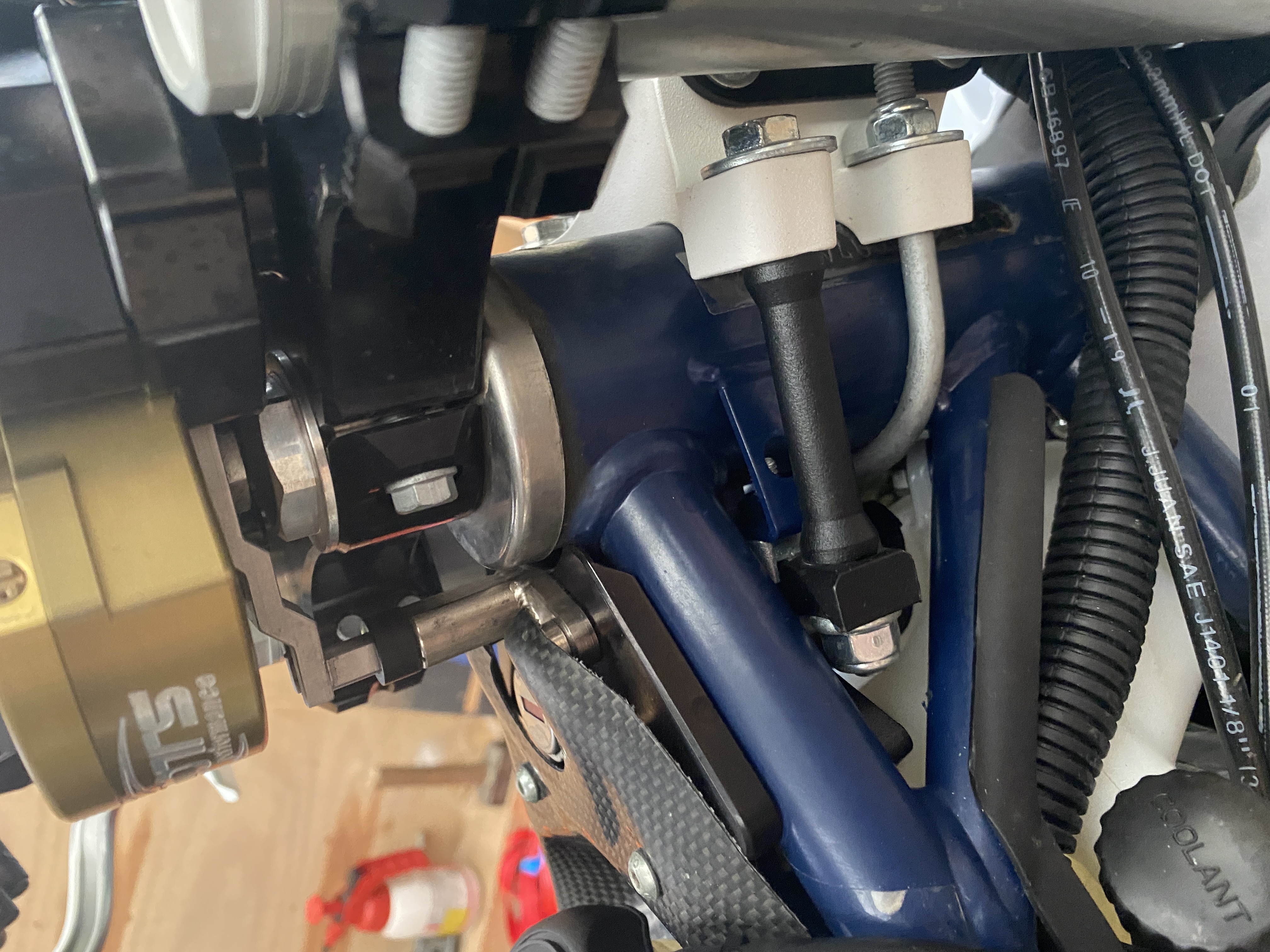

Hallo ich habe eine Montageplatte von Aurora Rally montiert, da aufgrund meines Rallyvorbaus keine Aufnahme in die Rahmengeometrie gepasst hat. Die obere Platte ist vom Vanasche Mounting Kit und die untere, schlecht erkennbare von Aurora Rally kontert.
https://aurora-rally.com/shop/scotts-da ... -for-lite/

Danke Christopher!
Der Pin hat ja keinen Überstand am Arm, hast du die Gummilagerung beibehalten? Gibt es da nicht die Gefahr, dass der Pin aus dem Arm rausrutscht wenn es mal richtig zur Sache geht?
Wo kann ich den gestuften Arm für die umgedrehte Montage des Dämpfers finden … bei Öhlins gibt es da nix, bleibt da nur in USA zu bestellen??

Der Pin schließt bündig an der Oberkante des Arms ab. Nach unten und oben rausfallen kann er nicht wegen dem Ring. Da kann soweit nichts passieren, die Gummilager wurden gegen gedrehte Buchsen getauscht, welche dem Montagekit von Vanasche Beilagen.
https://vanaschemotorsports.com/collect ... 0471676997
Auf den Bildern siehst du auch diese Krallen, die haben bei mir wegen dem Rallytower nicht gepasst und ich musste die Adapterplatte von Aurora bestellen.
Den abgestuften Arm wirst du denk ich mal nur in den USA finden
