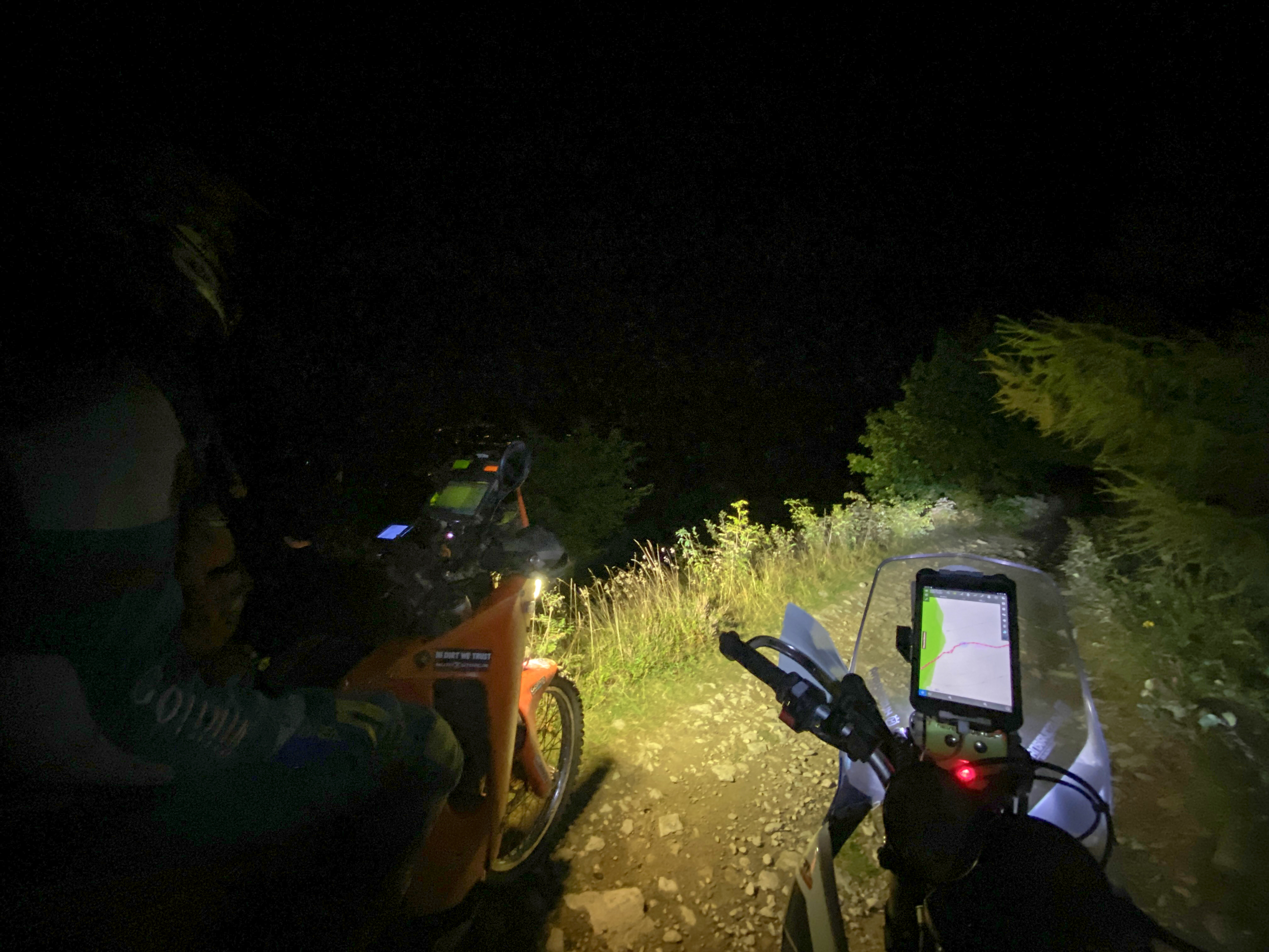

ich spiele mit dem Gedanken den auszutauschen. Er leuchtet mit der Spot Form meines Empfindens zu wenig in der Breite aus. Ich hatte das zur HAT besonders gemerkt als mein Kumpel mit seiner 660 Rally und LED Fernlicht von Ltprz hinter mir gefahren ist. Da war es auf einmal Taghell :roll2: Leider gibt es seinen Scheinwerfer nicht mehr käuflich zu erwerben, der hatte sogar eine E-Nummer.
Man kann es grob auf dem Bild erahnen. Am liebsten wäre mir ein Scheinwerfer der sowohl genug in der Ferne, als auch in der Breite ausleuchtet. Die Scheinwerfer von Baja Design haben dafür ein Glas welches im unteren Bereich das Licht bricht. Nur ist mir das ehrlich gesagt Zuviel Geld um ohne Zulassung unterwegs zu sein. Vielleicht kennt ja wer ein Modell was auch hier in Deutschland erwerblich ist
