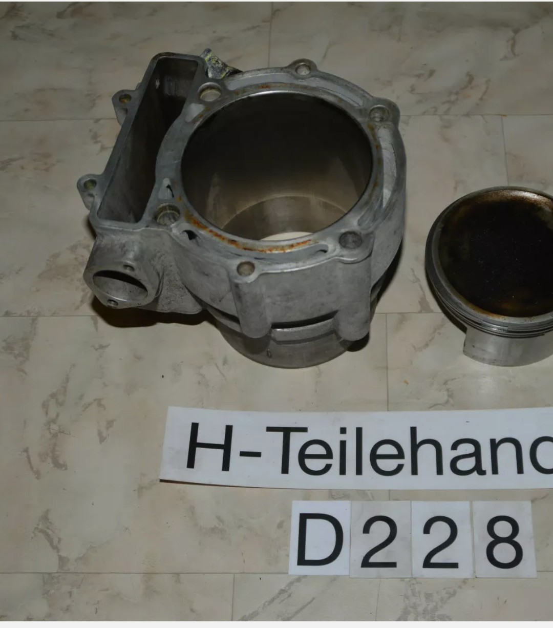

Ohne Gewähr:
Aus der Erinnerung war die Bohrung am Zylinder für den Steuerkettenspanner der alten Dual (98-04) wesentlich größer als der von der neuen Dual (05-09). Ob der Lochabstand für die Befestigungsbohrungen passt, keine Ahnung.
Hab das von Dual verlinkte Thema aber auch nicht durchgelesen.
Berichte mal, wäre interessant zu wissen.
Edit:
Auch der Abstand zur Kette scheint anders.
Alte Dual:
Neue Dual:
Da ist der Spanner der selbe wie von der Dino.
