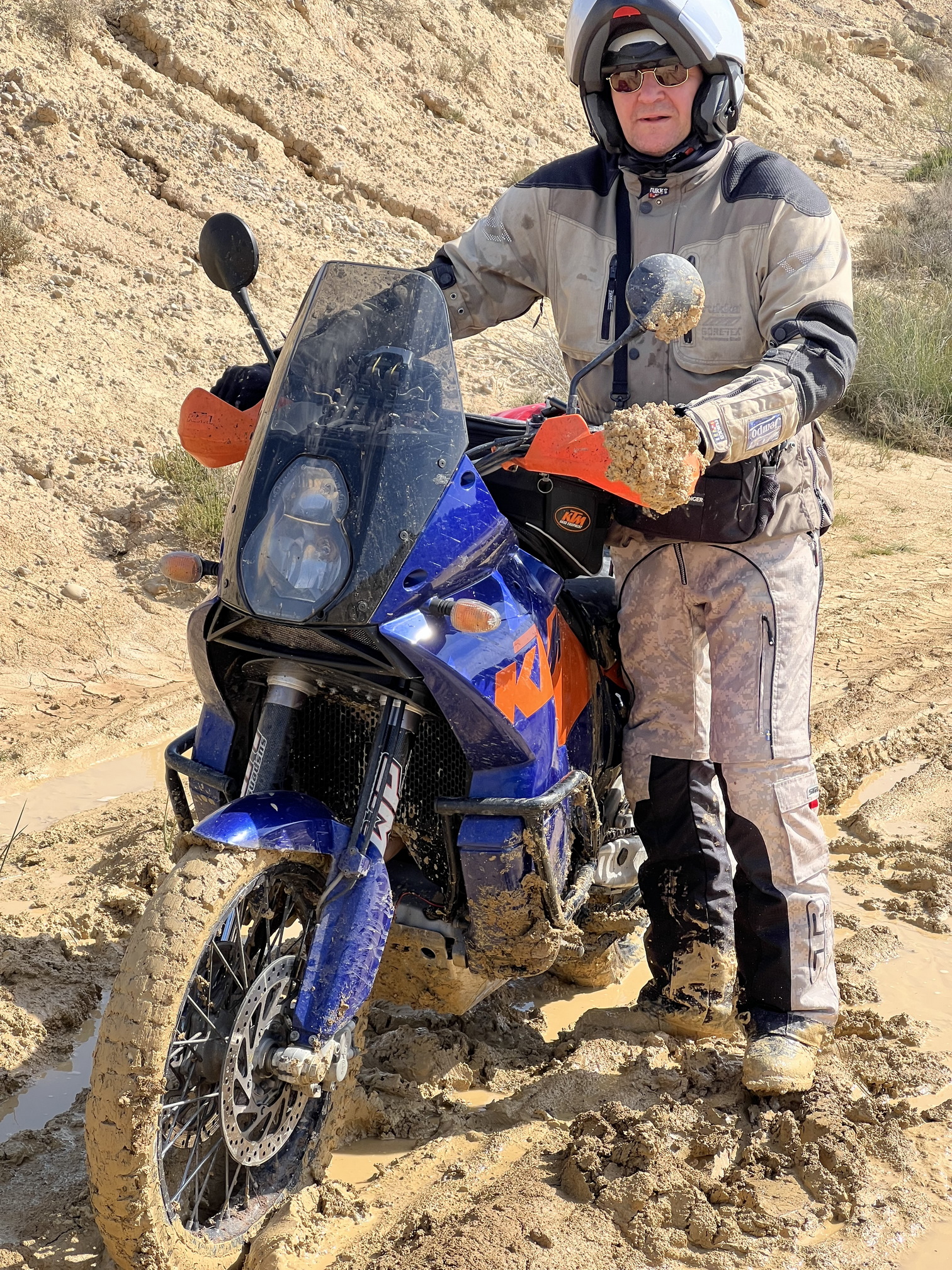

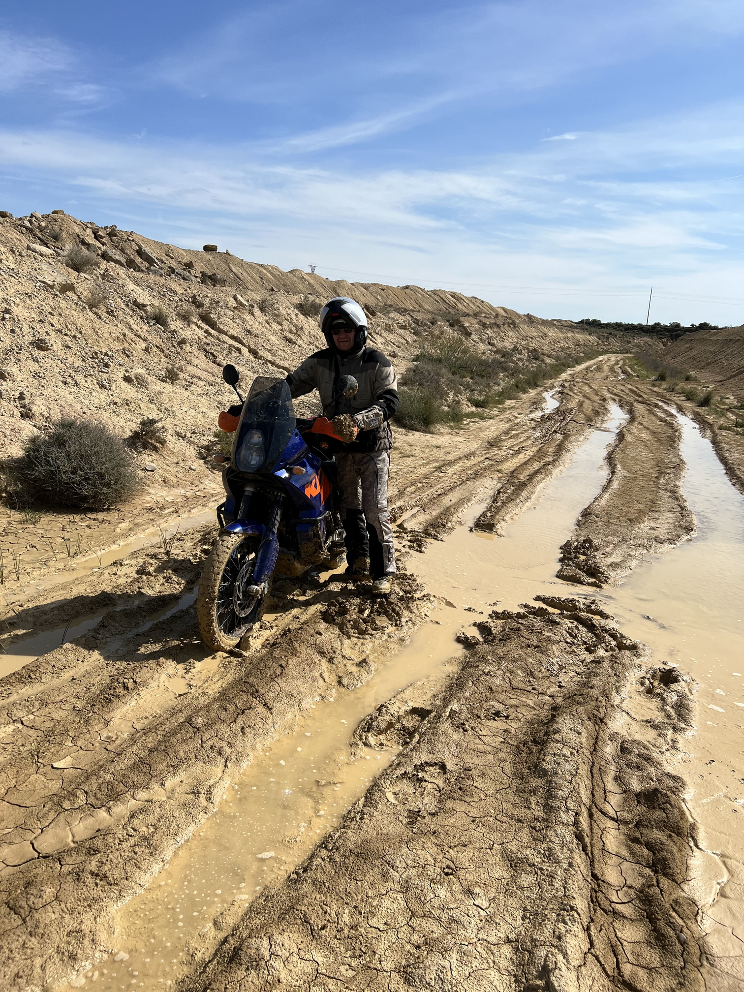

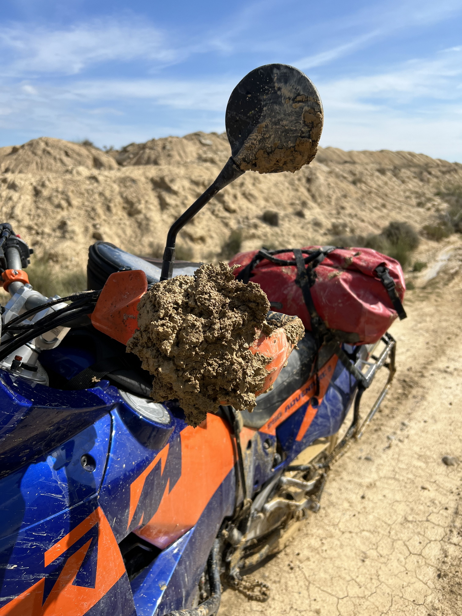

Sand geht immer, aber schau mal hier:
Da ging nichts ausser Fender losschrauben und freikratzen.
Re: Tiefer Fender
Verfasst: 09.05.22 - 19:46
von Gumby
Genau deshalb wurde ja der hochgelegte Kotflügel erfunden... :2w:

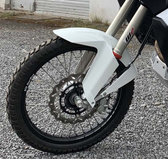

Hallo
Ist richtig, für alle Situationen gibt es eine andere Lösung.
Und für meine 5% im Matsch, muss ich mit klarkommen.
Es gibt genug Mopeds mit tiefem Fender die durch Modder und Schlamm kommen, ob bmw oder ktm oder honda oder oder.
Wenn ich aber auf Reisen bin, fährt er sich auf der Straße vor allem bei höheren Geschwindigkeiten besser.
Und bei Regen behaupte ich mal auch.
Ich behaupte auch nicht das er besser ist und Optik ist eh Geschmacksache , ich hab nur auf dir Frage wo man in bekommt geantwortet.
Grüße Matthias
