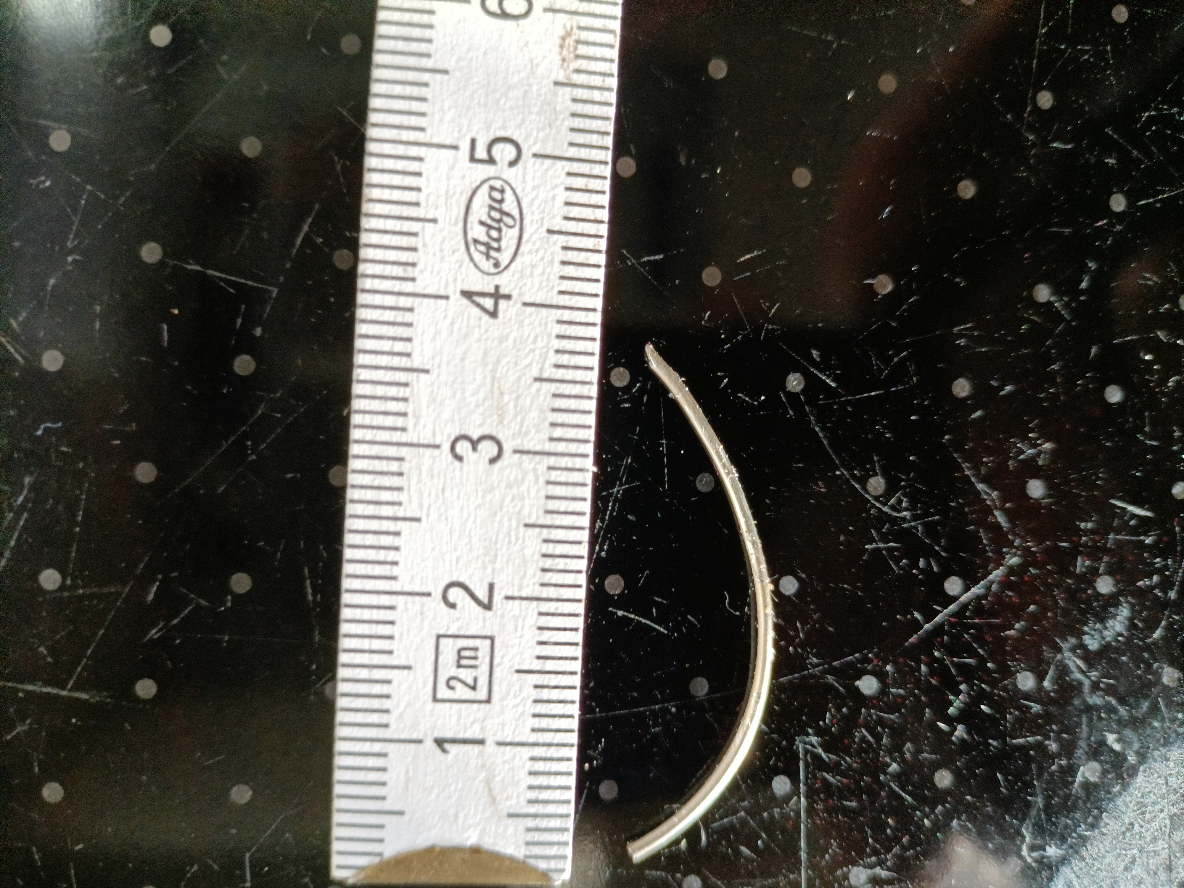

Hi Leute,
ich bin neu hier nd habe im März eine gebrauchte 701 Enduro aus 2017 mit 2300km erstanden,
Auch wenn 1000er Service gemacht sei soll, habe ich bei 3400km eine Ölwechsel vorgenommen.
Und ein Horrorfund an der Magnetschraube beunruhigt mich.
Ich tippe auf Kolbenbolzenclip.Was mein ihr?
Motor läuft derzeit noch unauffällig.
LG Daniel

So, Kiste ist in der Werkstatt. Tipp mit Clip war wohl richtig. 200min bis die Sichtung erfolgen kann bei 120€ Stundensatz. Puh!
Bin gespannt ob da mehr Schaden angerichtet wurde. Kulanz kann ich wohl vergessen, da Vorbesitzer den 1000er Service nicht beim Dealer gemacht hat

Aktueller Stand: Motor hat die Werkstatt draussen und den Kolbenbolzen geprüft. Soweit alles da wo es hingehört.
Die sind erst einmal etwas ratlos, weil das Ding genau dem Material des Clips vom Kolbenbolzen entspricht.
Ich habe gebeten einen Kulanzantrag wegen Montagefehler ab Werk zu stellen. Wird zwar schwierig, da erster (1000er) Service beim verkaufenden Autohaus und nicht beim zertifizierten Husky Dealer gemacht wurde. Montag suchen die Weiter ob sie etwas finden, wo so ein Bruchstück fehlen könnte.
Bisher wenigstens keine weiteren Schäden ersichtlich, bis auf angeblichem Wasser im Öl. Der Mechaniker konnte nicht wissen, dass
"Wagner Micro Keramic" das Öl so hell einfärbt. Man konnte am Ton hören dass er skeptisch dem Zeug gegenüber war, ich konnte damit aber nur
Verbesserungen feststellen. Und bevor jemand fragt: Die ersten Bruchstücke gab es vor dem Wagner Zusatz
Ich melde mich wenn ich mehr weiss.
