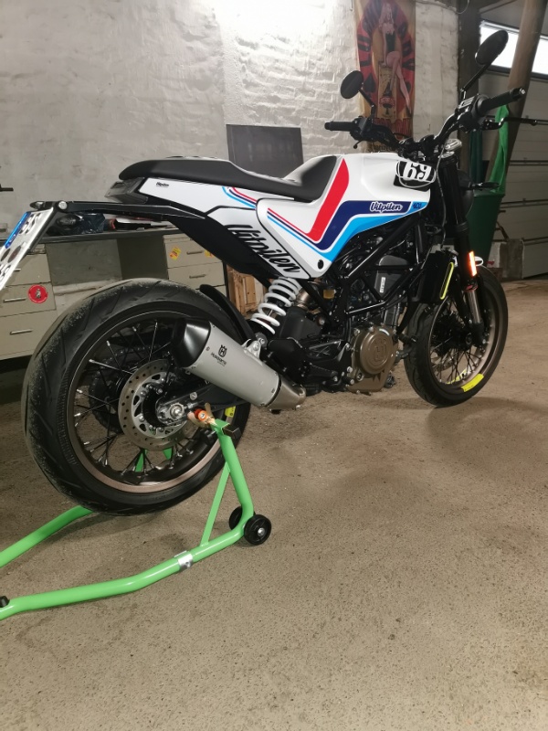

Den Umbausatz von Husqvarna habe ich an meiner dran, der Vorteil ist, es ist alles dabei, was benötigt wird.
Fummelarbeit bleibt es aber trotzdem, ist aber auch von Laien zu stemmen, nur sollte man sich nicht unter Zeitdruck setzen.
Kennzeichenhalter
Kennzeichenhalter
Gruß Harald

@ Harald (Braunschweiger):
Finde das Heck sehr lang.
Bei uns sieht es so aus....
PS: fand den Umbau bei beiden Vit (401/701) nicht diffizil

Wegen der Optik dürfte das Kennzeichen für mich ein bisschen schräger als bei G&A stehen... (max 30° aus der senkrechten)
Ob man einen langen oder kurzen gut findet ist natürlich Geschmackssache -
IMHO gefällt mir ein langer der etwas tiefer als das Kennzeichen sitzt besser, - weil diese das Rücklicht weniger verdecken oder freistellen.... und gleichzeitig das Krad etwas langgestreckter aussehen lassen ... dazu trägt dann das schrägere Kennzeichen noch bei..
