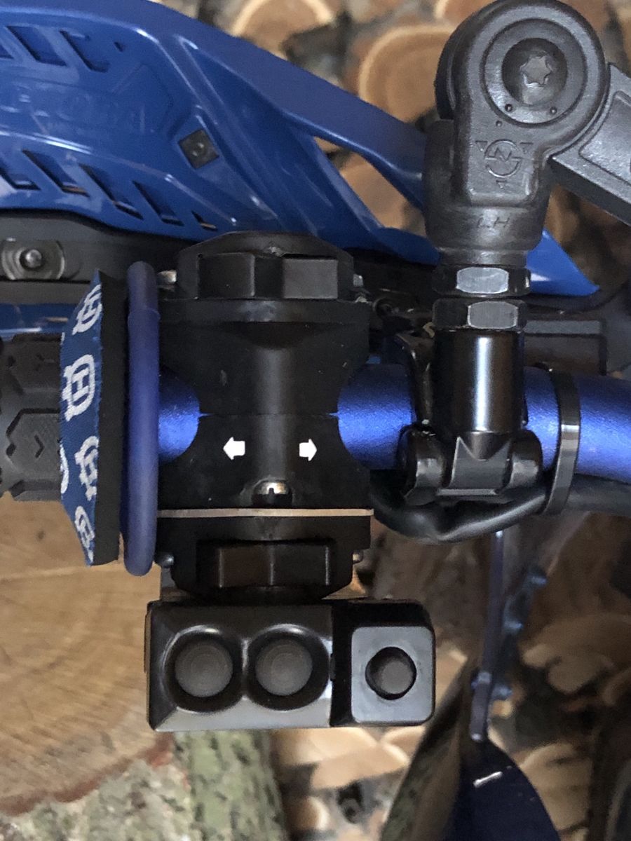

von BRB
Ich hab den "alten" CEV verbaut.
Das Halteblech für den ICO passt nur an diesen!!!
Ist auch etwas schmaler als der von Friedrich.
Killknopf ist ohne Funktion.
Dafür gibts "Licht aus" :heba:
Gruß-BRB

Re: Lichtschalter EXC an 701?
Verfasst: 26.08.22 - 23:02
von friedrich

@Rübe ja das Halteblech das ich zuvor geschickt habe passt nur an den “alten” CEV Schalter. Es gibt aber auch eins für den neuen bei Hasi-Moto -> https://www.hasi-moto.at/produkt/halteb ... bedienung/
@Friedrich: Kommst du mit dem Blech und dem ICO Schalter eigentlich noch gut an deinen Blinkschalter?
