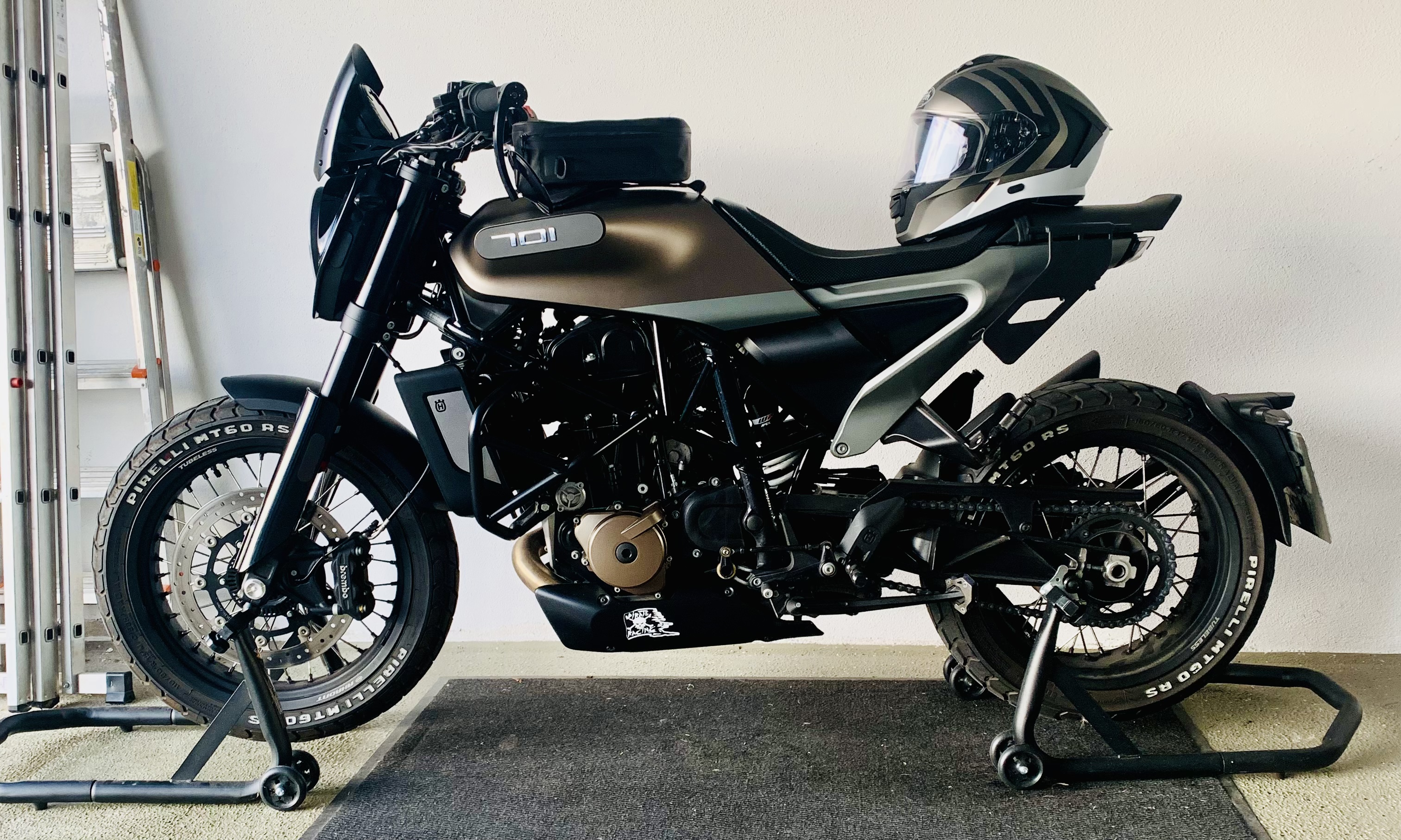

Viel zu wenig los hier, lasst uns das gemeinsam ändern Freunde!
Diese Saison kommen Straßen Sport reifen drauf, Avon Spirit St

Sehr sexy. Der weiße Schriftzug auf den Reifen, selbst bemalt?

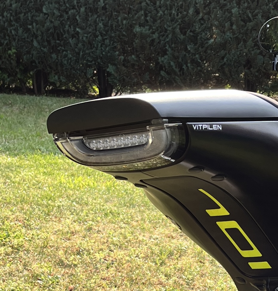

Wie Peedmaster schon schrieb, JS-Parts Halter und Kabel unten an der Schwinge befestigt. Habe mir dafür ein fertig ummanteltes 2 Adriges Kabel gekauft.
Die Blinker habe ich über dem Rücklicht, für mich die optisch schönste Lösung.

Optisch eindeutig die schönste Variante. :Top:
Jedoch wird der Mindestabstand der Blinker unterschritten, was Probleme beim TüV und der Polizei bringt (zumindest bei uns in Bayern). :-x
Außerdem habe ich etwas Bedenken aufgrund der Sicherheit.
Denke, dass Blinker, die außer- oder unterhalb des Rücklichts angebracht werden, leichter vom hinterherfahrendem Verkehr wahrgenommen werden.
Da war mir Sicherheit wichtiger als Optik und hab meine Blinker (motogadget mo.blaze tens) mit einem Bügel unterhalb des Rücklichts montiert.

Das sind schöne Detaillösungen von euch.
Was ist denn das Mindestmaß? @Peedmaster Deine Blinke sind augenscheinlich nur ein paar Zentimeter weiter auseinander. Sicherlich kann hier ein Zentimeter laut Gesetzgebung entscheidend sein.

Servus Vatte,
Bei Zulassung nach EG-Norm:
in der Breite mind. vorne 240 mm, hinten 180 mm,
Bei Zulassung nach StVZO:
in der Breite mind. vorne 340 mm, hinten 240 mm
Die Variante von Lacker hatte ich auch erst versucht aber bin bei einem Abstand von 13 cm ausgelaufen, da die Blinker ja auch breiter sind als meine aktuellen.
Meine aktuelle Lösung kommt auf einen Innenabstand von 20 cm. Ist schon deutlich mehr. ;-)
