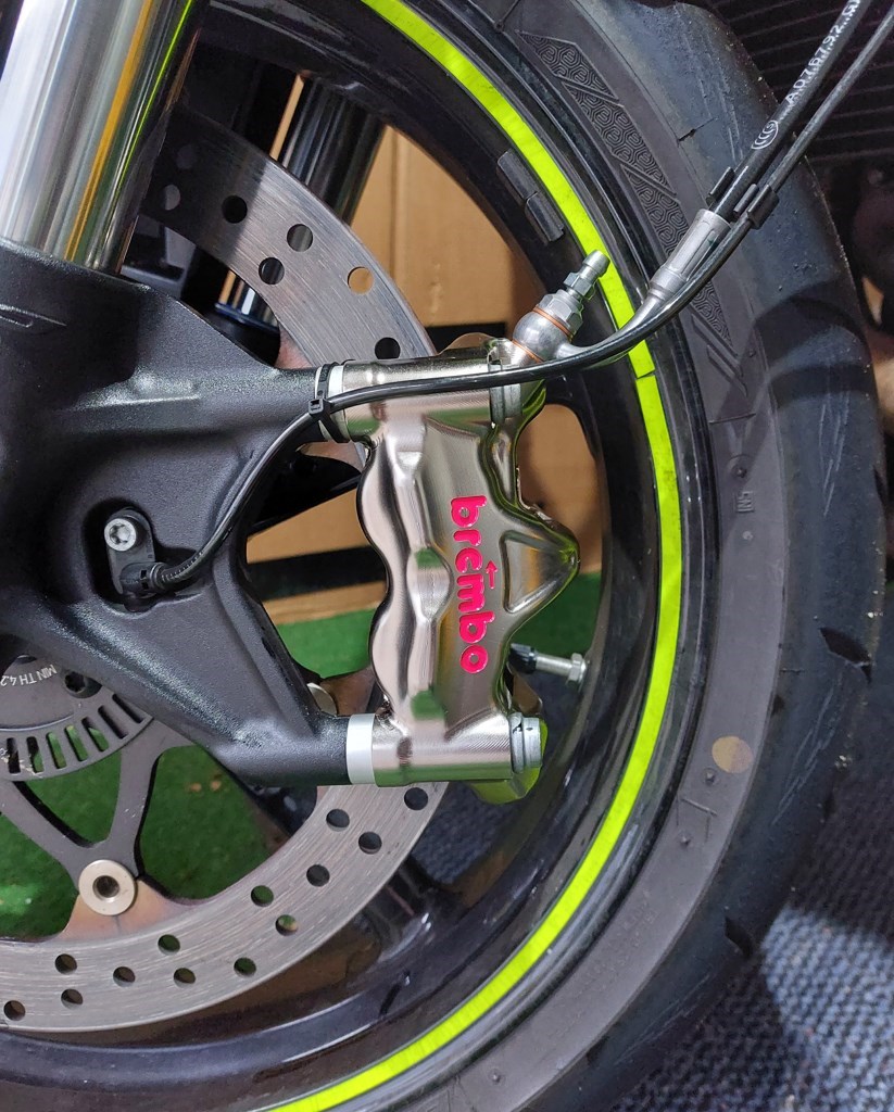

Hallo :heba: ,
da der Winter lang war, gab es einige Veränderungen zu verzeichnen :guit:
Hier möchte ich Euch eine jetzt tolle Bremse vorstellen :cool2:

Moin.
Geilomat :fil: . MotoMaster Scheibe und Brembo Stylema Sattel ist ne feine Wahl. Gratuliere :Top:.
Den Stylema Sattel gibt es glaube ich auch in schwarz, hätte auch lecker ausgesehen 😉.

da frage ich mal - wie bremst das im Vergleich zur Serienaustattung? welcher typ Bremsbeläge wurde verwendet?
Das Zeug ist ja nicht nur zum angucken da.....
Re: Gepimpte Bremse an Vit 701
Verfasst: 26.04.23 - 17:06
von Toschi
...ist jetzt eine Zweifingerbremse mit toller Wirkung :Top:
Das die Frage nach den Belägen kommt, war mir fast klar und ich weiß die Antwort nicht, da ich erstmal die genommen habe die dabei waren (wohl von einer Panigale) :ka:
Bei der nächsten Demontage gucke ich nach der Nummer :oops:
Schwarz wäre sicher hübsch, dann hätte ich hinten aber lackieren müssen, da ich den noch nicht in black gesehen habe, und das wollte ich nicht :mrgreen:

Mir war der Aufwand die Bremsleitung zu tauschen zu groß und habe daher GP4-RX Sättel verbaut. Die passen Plug and Play. :mrgreen:

Die gibts normalerweise nur als Paar. Aber Omnia Racing bietet sie auch einzeln an. Habe schon öfter dort bestellt und jedes Mal gute Erfahrungen gemacht.
https://www.omniaracing.net/en/left-bre ... 45937.html
StVO konform habe ich den Sattel auch eingetragen.

:bübo: Schick sind sie ja, aber für eine 2-teilige geschraubte Zange unfassbar teuer... :gigs:

Habt ihr gewogen, wie viel Gewichtsersparnis die Sättel und Scheiben bringen?

Toschi hat geschrieben: ↑13.06.23 - 19:46 :bübo: Schick sind sie ja, aber für eine 2-teilige geschraubte Zange unfassbar teuer... :gigs:
Bikergruß
Tosc :h: i
Die Festigkeit von geschmiedetem (billet) Alu ist mehr als doppelt so hoch wie von gegossenem (cast). Daher sind die zweitieiligen geschmiedeten Sättel den einteilig gegossenen überlegen. Klar wären geschmiedete monoblocks noch besser, aber die kosten richtig. :evil1:
https://www.omniaracing.net/en/brembo-r ... 26589.html
Um mal HardRacing zu zitieren:
Actually, it kinda goes like this.
Worst ......... Cast 2 piece
Little Better .. Cast Mono
Much Better ... Billet 2 piece
Even Better ... Billet 2 piece (bridged) ie GP4RX
Bestest ......Billet Mono
Die sind ihren Preis schon wert. :prost:
