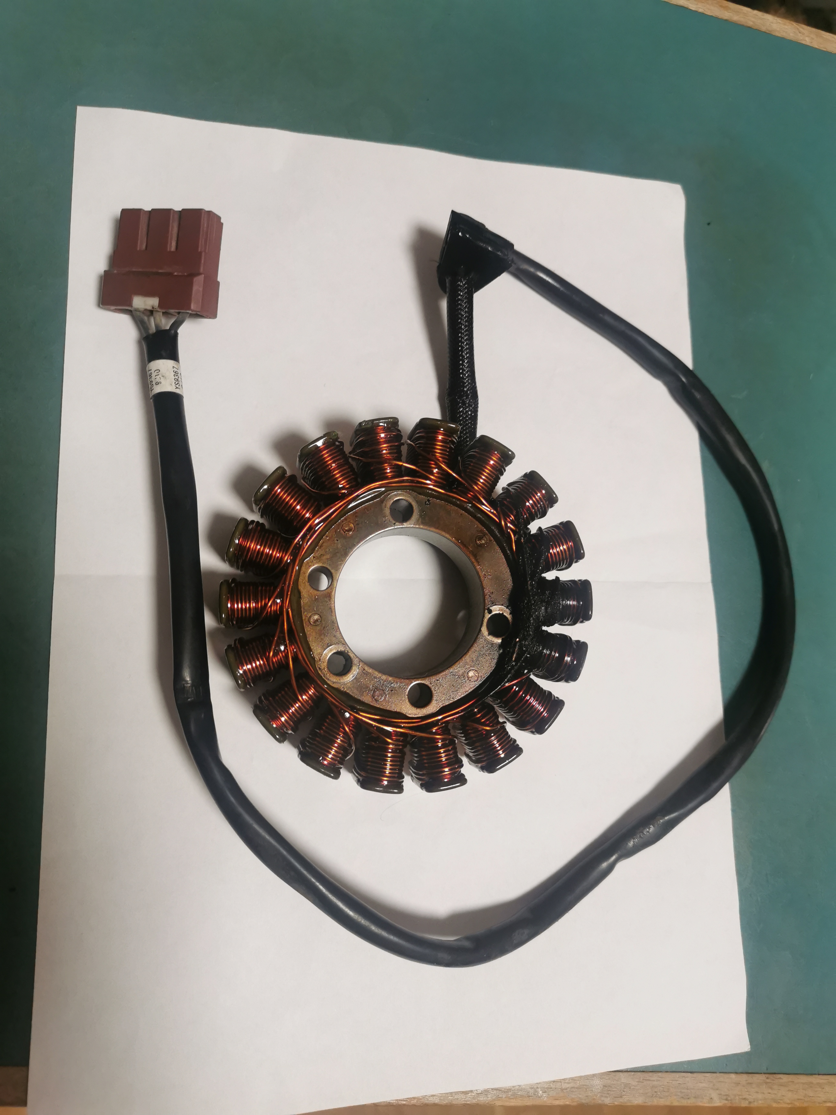

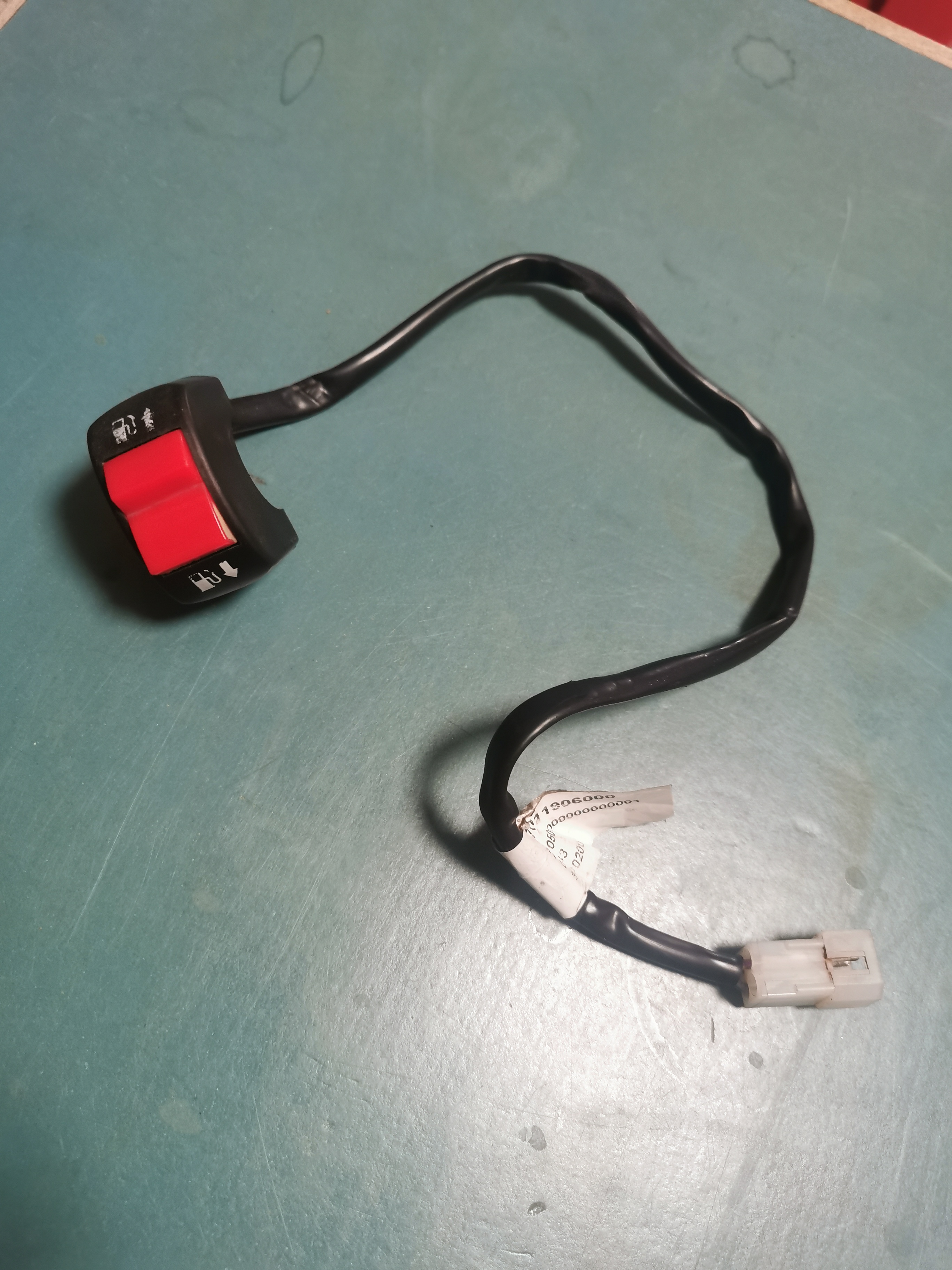

Soeben habe ich die 701 wieder vom " Freundlichen" zurück bekommen und dazu auch grad eine gesalzene Rechung ( 1030 .- chf).
Die 2 Defekte die zu beheben waren wie folgt;
1. Tank problem, die Lösung; ein neuer Kippschalter am Lenker, kostet schlappe 245 chf.- :kadw:
2. Keine Ladung / Batterie ; der Stator (421 chf.-) war defekt, wahrscheinlich überhitzung ..... kann vorkommen...
Ich hoffe nur das es so weiter geht ..... dann wird dieses extrem "Teure" Moped Verkauft !

Angesichts des höheren Durchschnittskommens und Preisniveaus in der Schweiz ein echtes Schnäppchen :mrgreen: Ansonsten die Ersatzteile in der EU bestellen (Schalter 157 €, Stator 308 €) und selbst einbauen.

Der Tankschalter ist Müll, hat bei mir auf ner Tour schon durch Staub Probleme gemacht. Wurde dann durch nen gekapselten Kippschalter im Tower ersetzt.

Da geht jeder stinknormale wasserdichte ON/ON Schalter und ist besser als das ungeschützte und anfällige Original.
