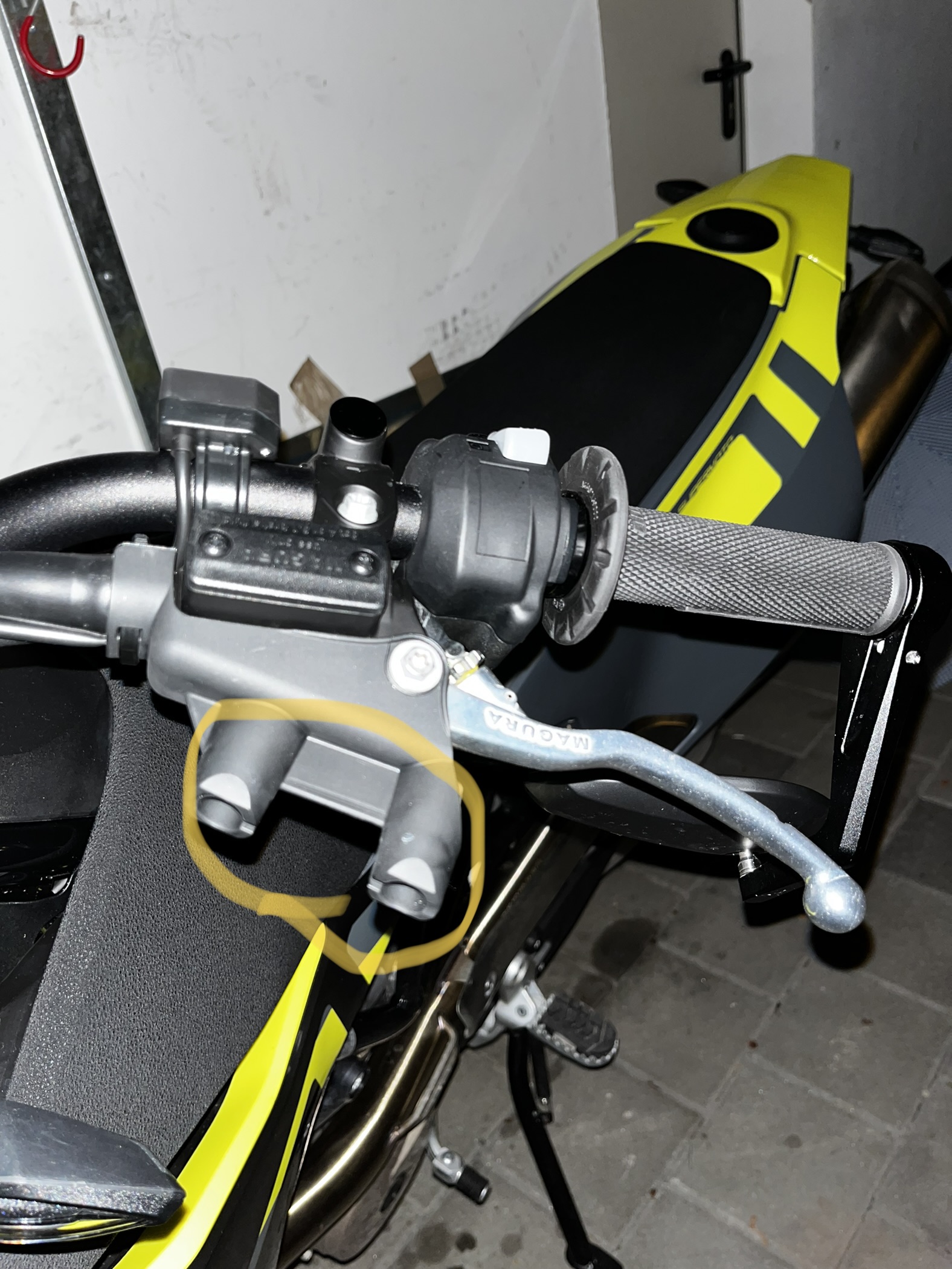

meine sind komplett zu mit bügel

Haste mal Foto. Gibt welche, die an der Amatur befestigt sind und welche, die per Klemmschelle am Lenker verschraubt werden.

bin gerade unterwegs aber hab nen bild aus dem internet das genau so aussieht
ist am Lenker fest und bei kupplungshebel auch

Ah, da ist quasi die Plastikhalterung auf der Innenseite mit der Bremsamatur verschraubt. IIRC brauchst du dann auch eine kürzere Schraube für die Lagerung des Bremshebels. Dann noch die Schraube auf am Lenker auf der Außenseite lösen und du kannst das in einem Stück abnehmen.

Die Schraube ist normal in dem Beutel wo auch die Schrauben für die Sozius Fußrasten sind, ebenso die Gummiabdeckung. Die 45 Torx Schrauben leicht lösen, leichten Schlag drauf, dann kann man den Bügel, sofern die Schraube der Hebel raus ist, einfach abziehen.

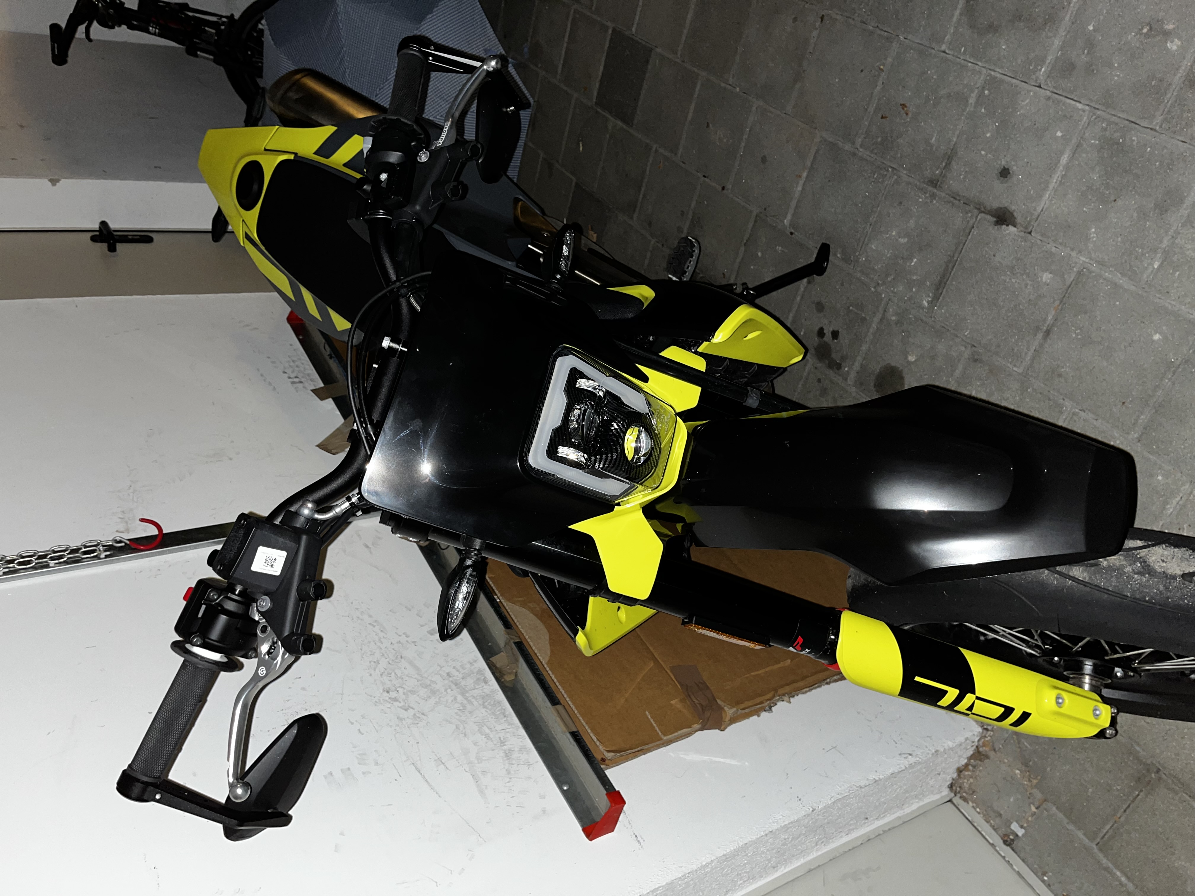

von killtec
erst einmal Vielen Dank an alle,
Ich habe jetzt den inneren teil drauf gelassen auf beiden Seiten um das darunter weiter zu schützen und werde das erstmal so Probefahren.
Werde danach entweder die teile abschneiden damit diese 2 spitzen davon weg sind oder handguards nur von der innenseite befestigen ohne die Befestigungen am lenkerende.

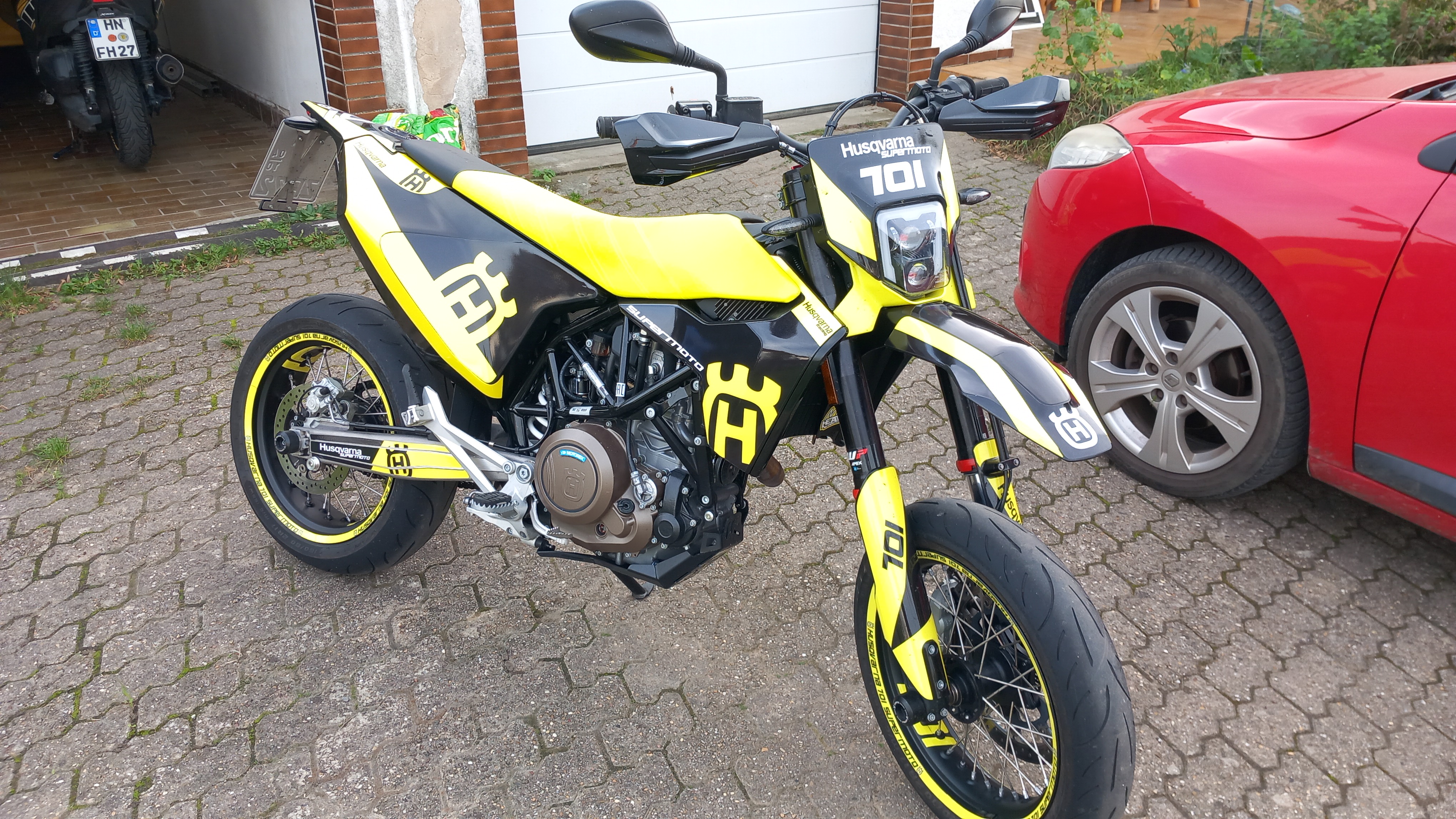

Habe gestern Abend die neuen Handguards dran gemacht und bin begeistert!
Bei mir ist jetzt halt die ganze front komplett schwarz, habt ihr zufällig noch Tipps wo ich günstig an Neongelb Aufkleber komme, am besten mit Husqvarna, 701 Zeichen :)
