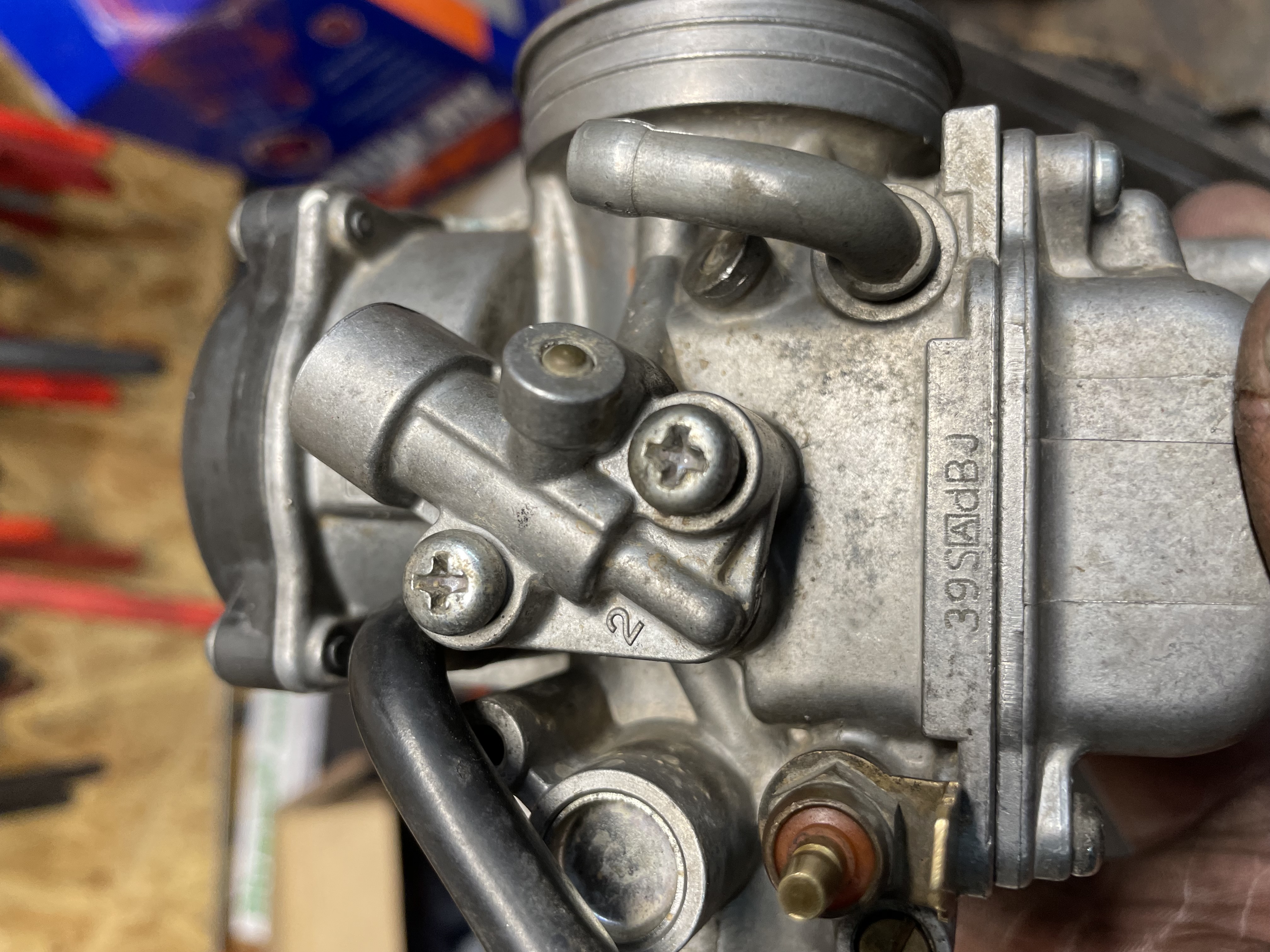

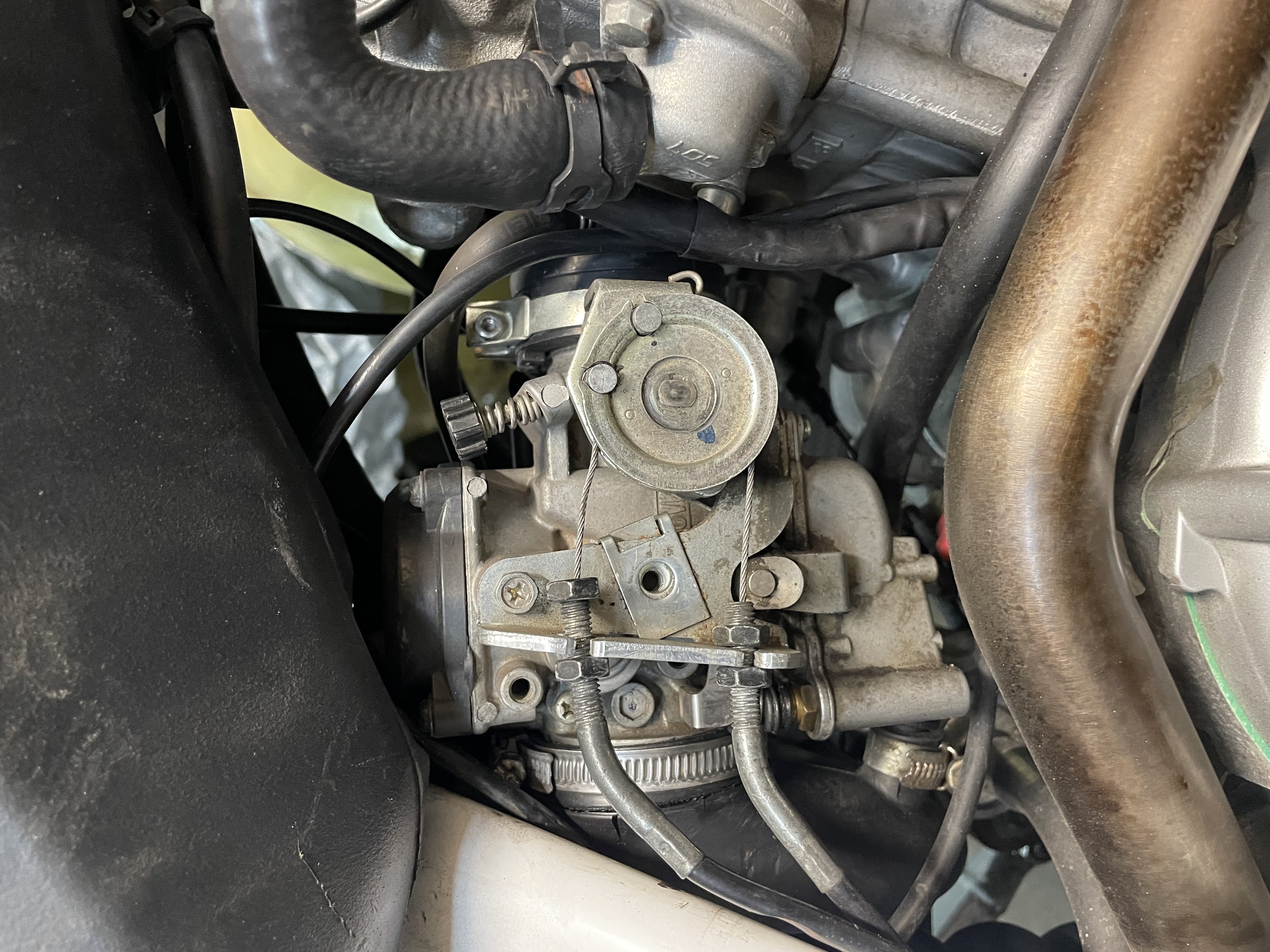

Hallo, ich habe eine Frage, wie kann ich es machen, dass meine SMS4 mehr Sprit bekommt?
Es wurde vom Vorbesitzer bereits einen größeren Vergaser verbaut, aber sie bekommt dennoch zu wenig Sprit und zu viel Luft.
Hat da jemand schon Erfahrung?
Noch mal zu Erklärung
Wenn ich sie im Standgas laufen lasse, und dann Gasgebe geht sie fast aus und kommt nicht hoch an Drehzahlen

Läuft die tatsächlich zu mager, oder ist das nur deine Vermutung?
Zündkerze ist eher braun, oder weiß?
Vielleicht ist der Vergaser einfach zu groß.
Schau mal deinen Gummistutzen zwischen Gaser und Luftfilter an, der scheint porös.
Und am oberen Vergaserdeckel scheint die Dichtung nicht richtig zu sitzen.

Hallo auf Undichtigkeiten hab ich schon überprüft mit Bremsen Reiniger war alles ok und die Kerze sieht recht gut aus
und ich finde es komisch, dass ich Standgas dann Gas gebe, die gleich fast ausgeht
Die HD ist eine 122

Wo kann ich die Düsen kaufen und welche sind die richtigen für den vergaser
Gumby
Beiträge: 446
Registriert: 02.09.04 - 23:10
Motorrad: TE510 89B
Wohnort: Hamburg
Re: SMS 4 125ccm Vergaser
Beitrag von Gumby »
Bin zwar kein Motortuner, aber ich denke, ein 39er Vergaser auf ner 125 Viertakt ist wohl eher eine Nummer zu groß. Da baut der Zylinder wohl kaum genug Unterdruck auf, um die richtige Mange Benzin im Luftstrom an zu saugen.
