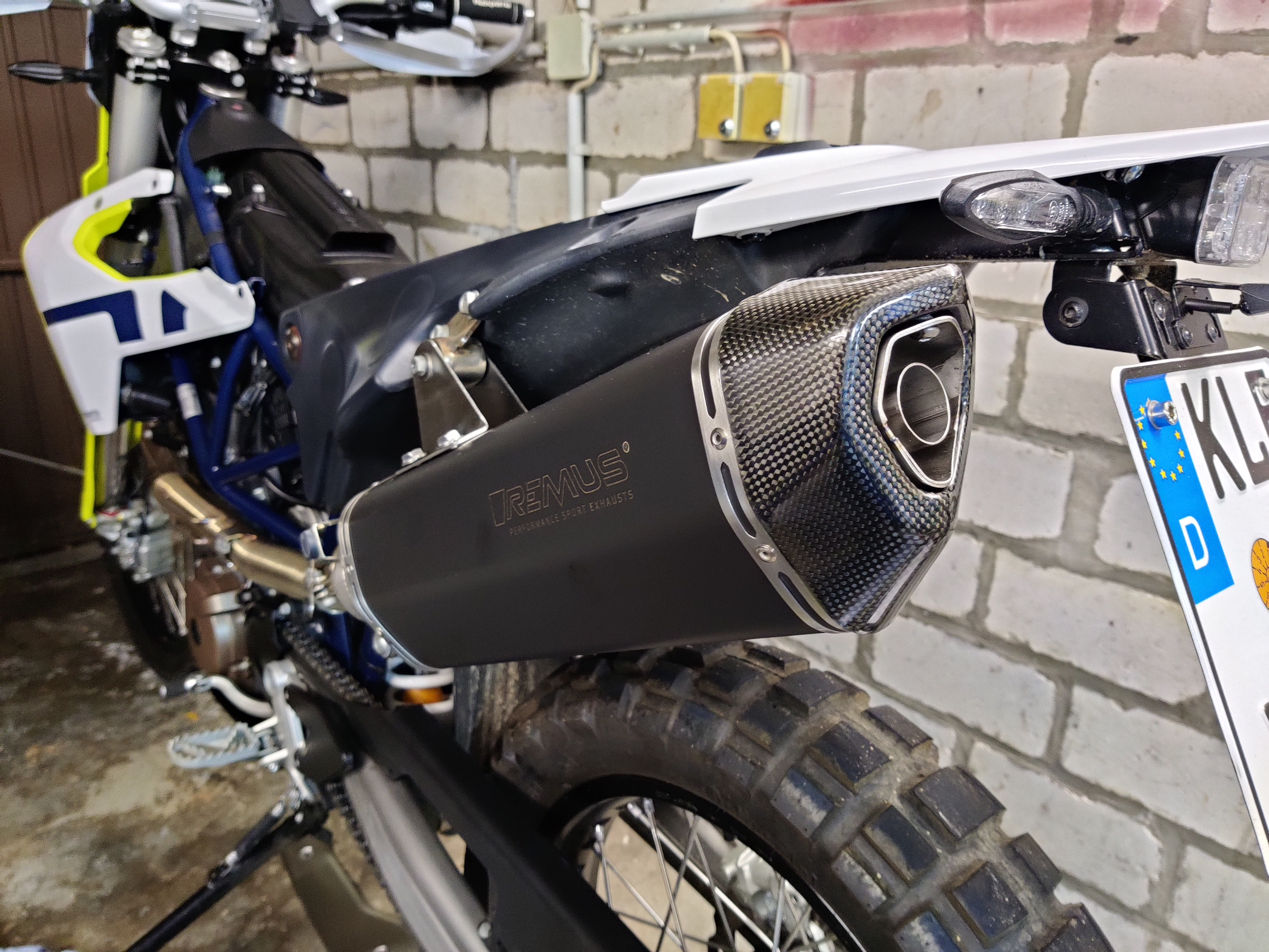

Einzig der Blinker macht mir noch etwas Sorgen. Muss da mal schauen ob der Abstand reicht. Oder ob ich den Auspuff noch etwas flacher bekomme... Bild
Gesendet von meinem KB2003 mit Tapatalk
Re: Remus an 701?
Verfasst: 23.12.23 - 08:31
von stoppelhoppser
rl2664 hat geschrieben: 22.12.23 - 22:52 Muss da mal schauen ob der Abstand reicht.
Tut er nicht. Hat bei mir aber bisher auch noch niemanden gestört. Der Blinkerabstand hinten ist übrigens dann richtig, wenn das Kennzeichen dazwischen passt.

Ok, die 180mm hab ich bislang noch nicht bedacht. Da fehlt aber nicht viel, im Zweifel würde ich die Blinker noch etwas raus setzten.
Dachte eher daran das der Blinker zu warm werden könnte. Lustigerweise lagen dem kurzen Halter noch Winkel für die Blinker bei, die hat der Händler aber gar nicht montiert. Und sturztechnisch gefällt es mir so auch besser als wenn die Blinker so weit raus stehen.
Re: Remus an 701?
Verfasst: 23.12.23 - 09:27
von stoppelhoppser
Nö, das passt. Ich fahr das so mit dem Serienauspuff, da passiert gar nix.
