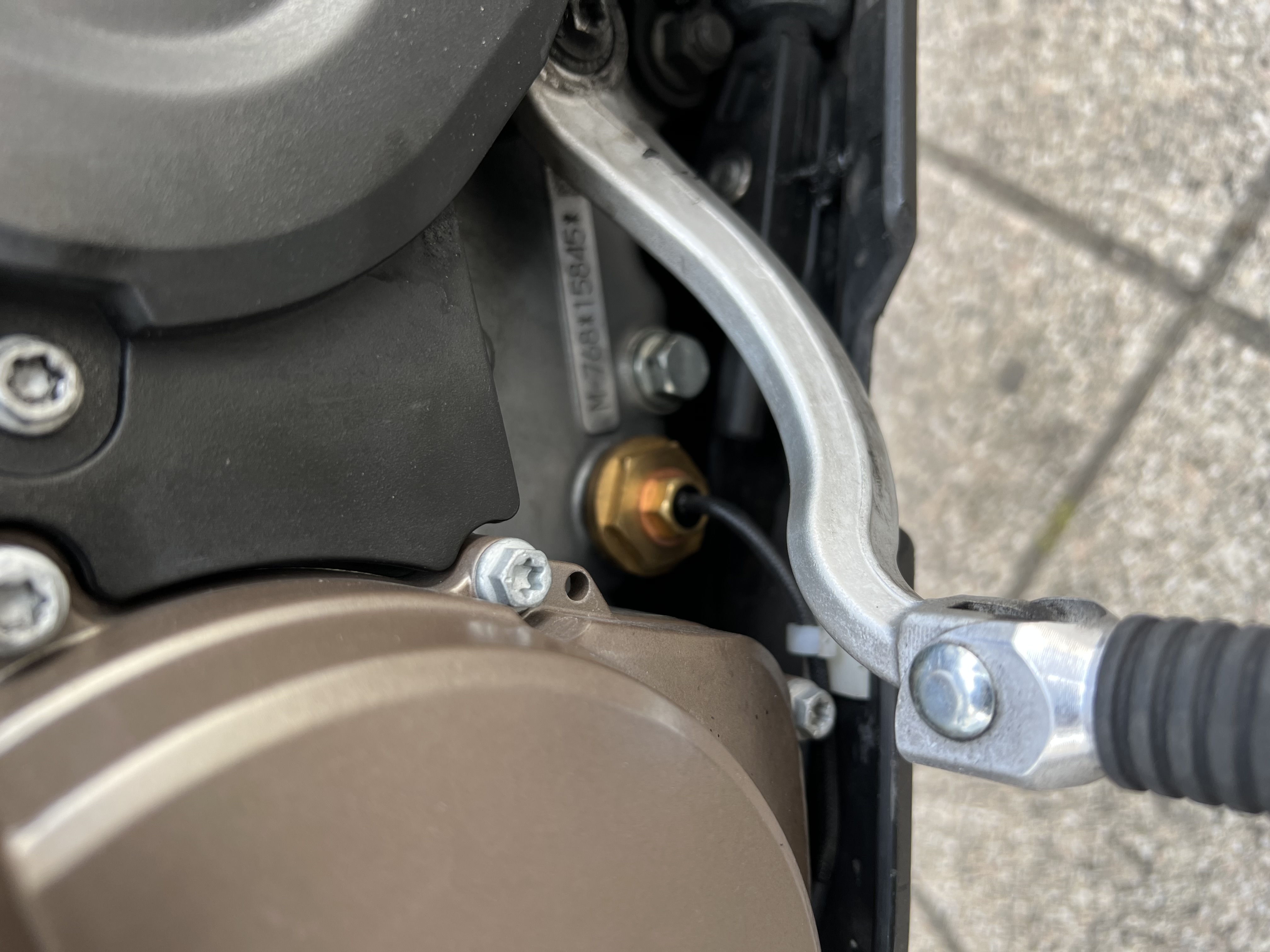

Hi, ich habe den von Koso bei Aliexpress für knapp 10€ bestellt und angebaut. Zwei Flachstecker dran und in ACC2, (kein Dauerplus wie ACC1) eingesteckt. Hab mir zusätzlich noch den Geber mit M10x1 dazu bestellt weil ich ursprünglich den Einbau in den Steuerkettenspanner geplant hatte wie Berotec es macht.. Habe ihn jetzt vorne in die Verschlusschraube des Ölsiebes eingebaut. Denke das ist eine gute Lösung. Brauchst halt jemand der dir ein Gewinde reinschneidet und plan dreht.. Der Geber wo dabei ist hat 1/8".
Kupferscheibe dazwischen und in die Schraube eingeklebt. Kannst einbauen ohne Öl abzulassen, läuft kaum was raus wenn du nicht trödelst.

Hätte mir dafür ein Zwischenstück machen müssen, war so einfacher für mich. Hatte mir auch überlegt ein Gewinde in den Ölfilterdeckel links zu schneiden, sieht aber dann doof aus. Gibt ja schon genug Viedeos darüber.
Habe mal das große Ölwechselset gekauft, da sind die Deckel dabei, d.h. konnte den Deckel bearbeiten und dann tauschen. Wenn du nur einen Deckel hast läuft halt die Soße raus.

Es gibt von Koso für die Schraube vom kleinen Ölfiltersieb einen Adapter zu kaufen. Im Bild ist noch die von Touratech zu sehen. Dieser muß dann nur innen aufgebohrt werden. Habe ich bei einem Schlosser machrn lassen. Kostet meist 10.-€ in die Kaffeekasse. Habe das Ding aber bald wieder rausgeschmissen, da die Anzeige von Koso voll der Schrott ist. Geht sehr schnell kaputt. In der Zeit wo es ging hat es mir nur gezeigt das man die 701 schon ganz schön jagen muß um in Bereiche zu kommen die überwachenswert sind. Ich denke das ganze kann man sich sparen.

Anbei der Link für die Schraube:
https://www.kosoeurope.com/zubehoer/tem ... 15mm?c=391
Du brauchst dazu natürlich auch den entsprechenden Fühler mit dem gleichen Gewinde. Und einen Alu Dichtring in der Größe. Auf der Originalschraube ist ein Gummidichtring. Dieser läuft in einer leichten Nut. Da diese Nut auf der Kososchraube nicht vorhanden ist empfehle ich dir einen Alu/Kunststoff Dichtring zu kaufen.
Die Schraube must du dann innen so aufbohren lassen wie die Originalschraube.
Anschließend kannst du das ganze zum Abnehmen der Temperatur nutzen.
Du brauchst auf alle Fälle die Kabelverlängerung. Alles andere ist zu knapp.

BTW. Ich hatte auch eine Version mit der Originalschraube gebaut. Die geht jedoch nur mit dem Temperaturfühler 10x1 gebaut. Habe einfach in die Originalschraube ein Gewinde 10x1 geschnitten. Geht auch. Muß man nur sehr vorsichtig sein, da wenig Material da ist.
