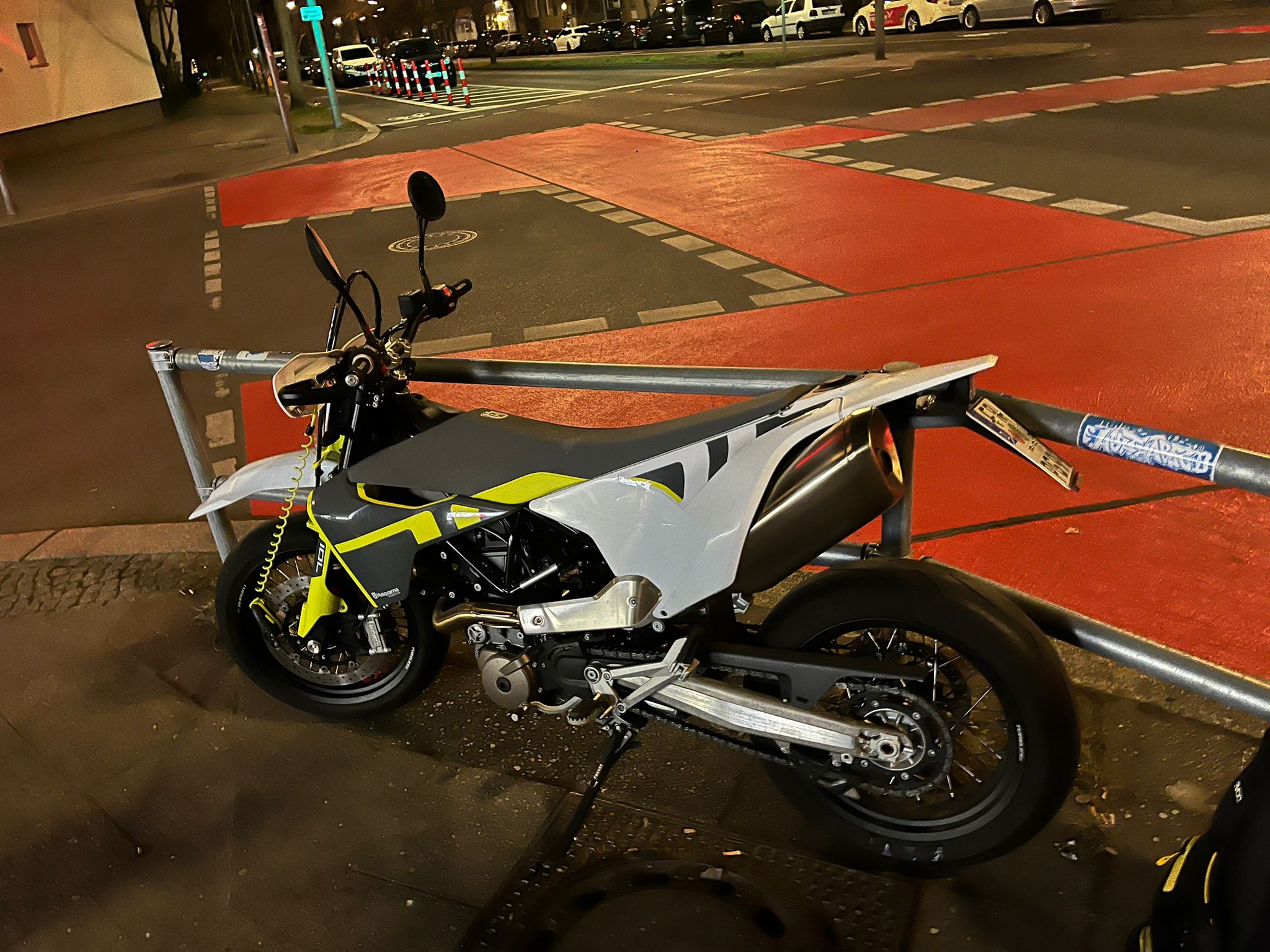

An unserer SM 701, BJ 2020 mit 3932 KM ist die Gabel komplett eingetaucht und bleibt auch so, komplett keine Federung mehr an der Vorderhand. Ist das Problem bekannt, hatte das schon jemand? Aktuell steht das eigentlich neue Motorrad beim Händler und ich habe eine Kostenvoranschlag über 1300 €. KTM verweigert aktuell den Kulanzantrag, ich bin jedoch froh, das das Problem bei der geparkten Maschine passiert ist, und nicht als mein Sohn damit fuhr. Man stellt sich das mal vor, plötzliches absenken der WP Gabel bei voller Fahrt, u.U. beim einlencken in ein Kurve, Abflug wäre da wohl programmiert. Ich selbst fahre eine S1000RR sowie eine alte FZR1000 und fahre schon über 40 Jahre Motorrad, aber so was hatte ich zum Glück noch nicht. Hab auch Bilder, wie die 701 mit abgetauschter Gabel aussieht. Freue mich auf eure Hilfe und regen Austausch.

Seltsam, obwohl die Gabel vorne voll eingetaucht ist, steht das Motorrad ganz normal auf dem Seitenständer...

Sieht so aus als wenn sie am Geländer lehnt, damit sie nicht umfällt.
Kannst du die Holme nicht selbst ausbauen ? Wär mal interessant welcher Defekt ist. Beide Gleichzeitig ist ja fast unmöglich.

Also Federn können schon "mal brechen", aber beide? Die wäre vorne doch nicht so weit eingetaucht, wenn nur eine gebrochen wäre?
Sowas würde man eher bei einem Evel-Knievel-Sprung erwarten, aber im normalen Betrieb :aarg:

RalfH hat geschrieben: 28.03.24 - 15:16 Seltsam, obwohl die Gabel vorne voll eingetaucht ist, steht das Motorrad ganz normal auf dem Seitenständer...
der Bereich um die Lampe, lenker, handschützer sieht auch so aus als wenn Photoshop keine lust mehr gehabt hätte....

Alle 701 haben 2 Federn in der Gabel, tippe auf Fakebild

Das ist leider kein Fake Bild.. Ich werde aner weiter Berichten wie es da weiter geht.. Für Fake habe ich weder Zeit noch das passende Alter !!

Vorheriger Sturz? Verklemmt ? Öl ablassen mal auf Späne prüfen? 2020 ist keine Luftgabel, da hat einer gar keine Ahnung.
Also verklemmen in den Führungsbuchsen (in Öl bei gerader Gabel und nicht verdreht sehr unwahrscheinlich)
Federbruch dürfte auch nicht so sein, weil die gebrochene Feder immer noch am unteren Teil stützt.
Bruchstücke im Mechanismus die zur Verklemmung geführt haben, könnte sein.
Abschleppen lassen oder nach Hause im vorsichtigen Tempo, Gabel raus und aufmachen. Das Gelaber mit dem Händler führt zu nix, ich habe bestimmt schon 20 Gabeln offen gehabt, und die Dinger sind kein Hexenwerk. Begutachten oder wenns net selber machst, dann zum Gabelspezi. Scheiss auf KTM/Husqvarna Händler, habe keine Lust deren Glaspaläste und den Pornostartypus von Sekretärin zu finanzieren.
