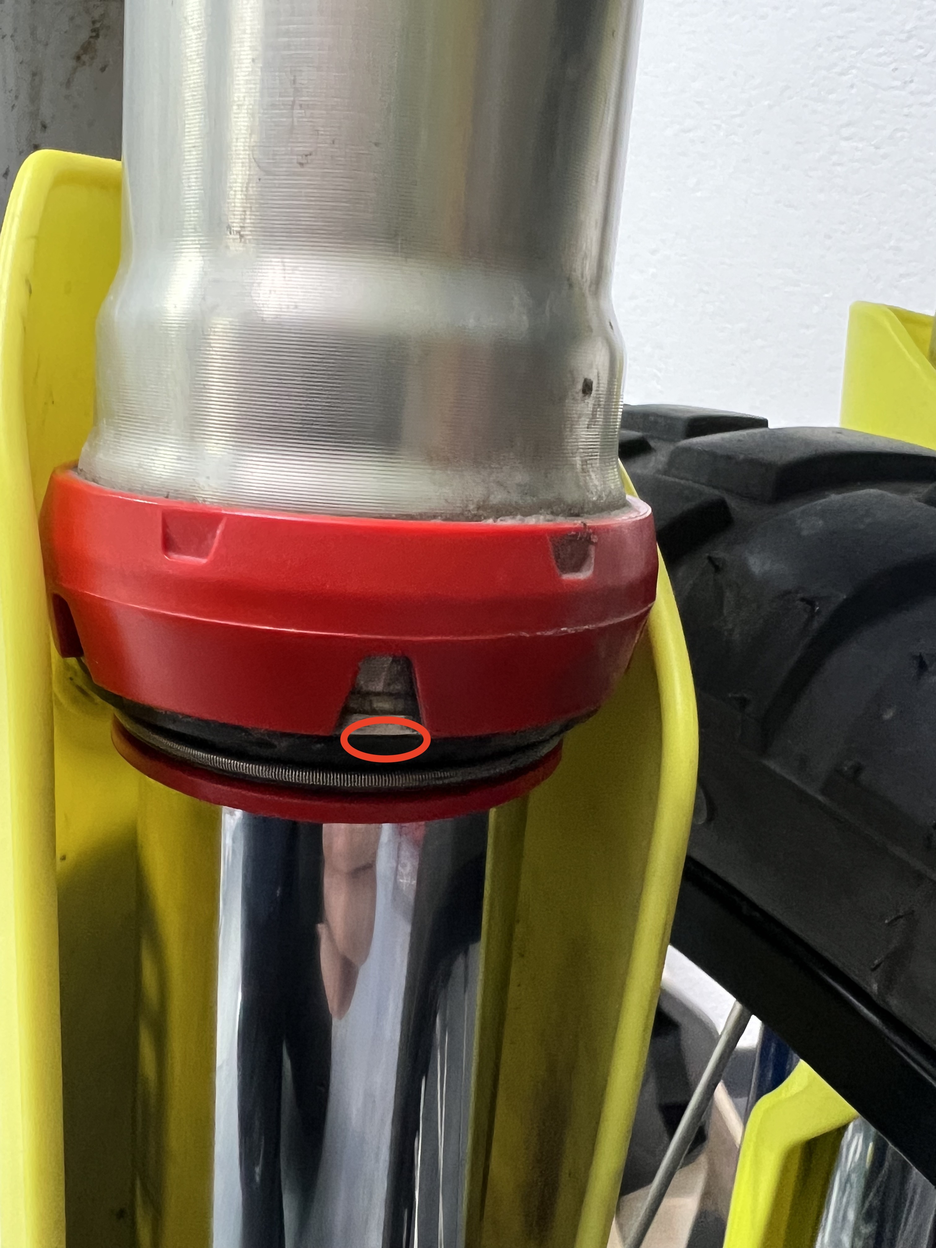

ich wollte mal bei meiner 701 Enduro den Service Punkt 12.8 aus dem Manual durchführen: "Staubmanschetten der Gabelbeine reinigen". Ich muss gestehen, dass ich schon Ansatz gescheitert bin. Der Punkt "Staubmanschetten an beiden Gabelbeinen nach unter schieben" gelingt mir nicht, da bewegt sich gar nicht. Also muss man sicher irgendwo zwischen und ein bisschen mit hebeln nachhelfen. Aber wo und wie, kann mir das jemand mit ein paar Bildern, einem Video oder ähnlichem helfen? Ich will da ja auch nichts kaputt machen.

Du kannst versuchen, sie vlt mit beiden Daumen nach unten zu schieben.
Ich nehme immer einen Spachtel - keinen Schraubenzieher bitte - , da die Auflagefläche dann grösser ist, und hebel´sie durch Verdrehen des Spachtels gegen die Gabe vrosichtig nach unten.
Vorsichtig, um keine Macken ins Gabelrohr zu machen.
Falsch oder gar kaputtmachen kannst dabei eigentlich nichts.
Schieb´sie nach unten weg, reinige sie, und setzte sie dann wieder ein (Drücken).

vielen Dank schon mal. Ich muss noch mal zur Sicherheit Fragen. An der markierten Stelle zwischen Gummi und dem äußeren Rohr, dem Gleitrohr? Ich habe mal versucht die Stelle, die ich meine, in einem Bild zu markieren.

Ja, genau diese Stelle. Die Manschette ist da ca. 2-3mm eingesteckt, kriegst eigentlich einfach heraus.

Zum reinigen, die Manschette etwas zusammendrucken so das ein Öl triefender kleiner Flachpinsel zwischen Manschette und Standrohr geht. Dann die Manschette drehen. Kommt ordentlich Dreck raus und nachher ein besseres Ansprechverhalten.

nochmals danke für alle Tips, habe es hinbekommen. Die Dinger raus zu bekommen war aber nicht so ganz einfach. Das Tupper Plastik Käsemesser ist hin :lol:. Nachdem die Manschetten einmal raus waren und ich sie mit etwas Ballistrol eingeölt habe, gehen sie jetzt aber gut rein und raus. Nächstes mal wird es deutlich einfacher.
