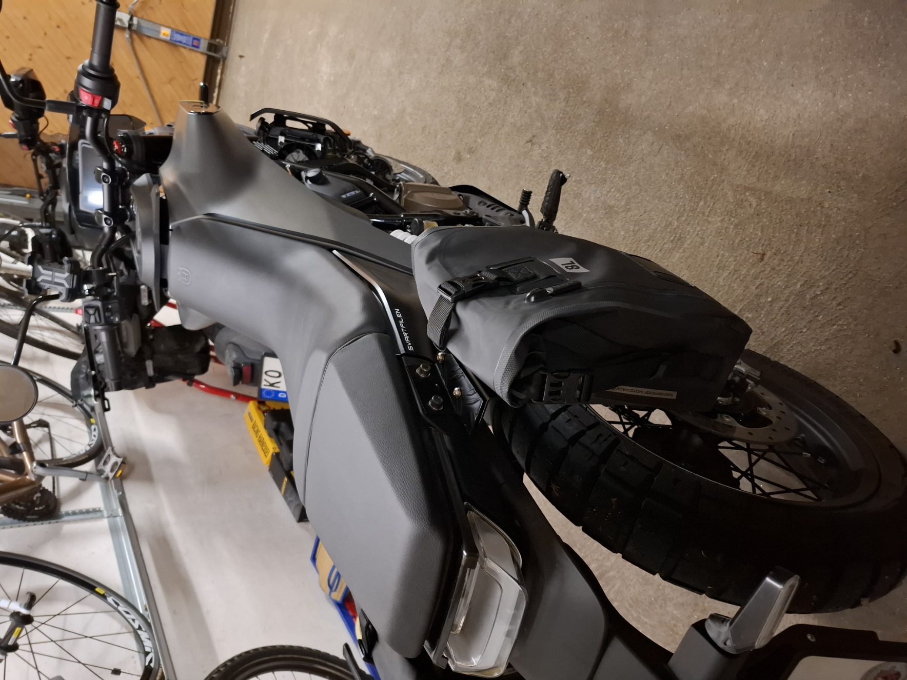

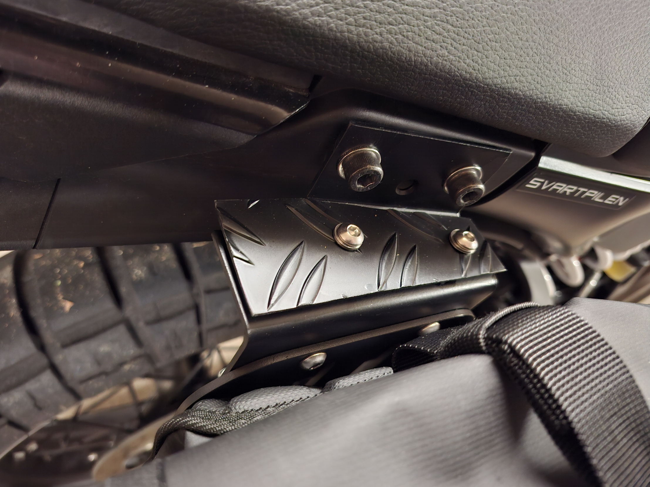

Ich habe da etwas selber gebaut, Kostenaufwand ca. 200 EUR.

Danke, das ist doch schon mal eine Lösung. Kannst du die Halter mal ohne Taschen zeigen?

DOS hat geschrieben: ↑02.01.25 - 00:21 Ich habe da etwas selber gebaut, Kostenaufwand ca. 200 EUR.
Was ich nicht richtig begreife, sind die 200€ inkl. Der Taschen?
Oder nur die Halterung? Oder hast da einfach ne "0" zu viel gemacht?
Weil wenn es nur die Halterung ist find ich es extrem teuer für so eine Eigenbaulösung. 20€ sind da schon eher realistischer...
