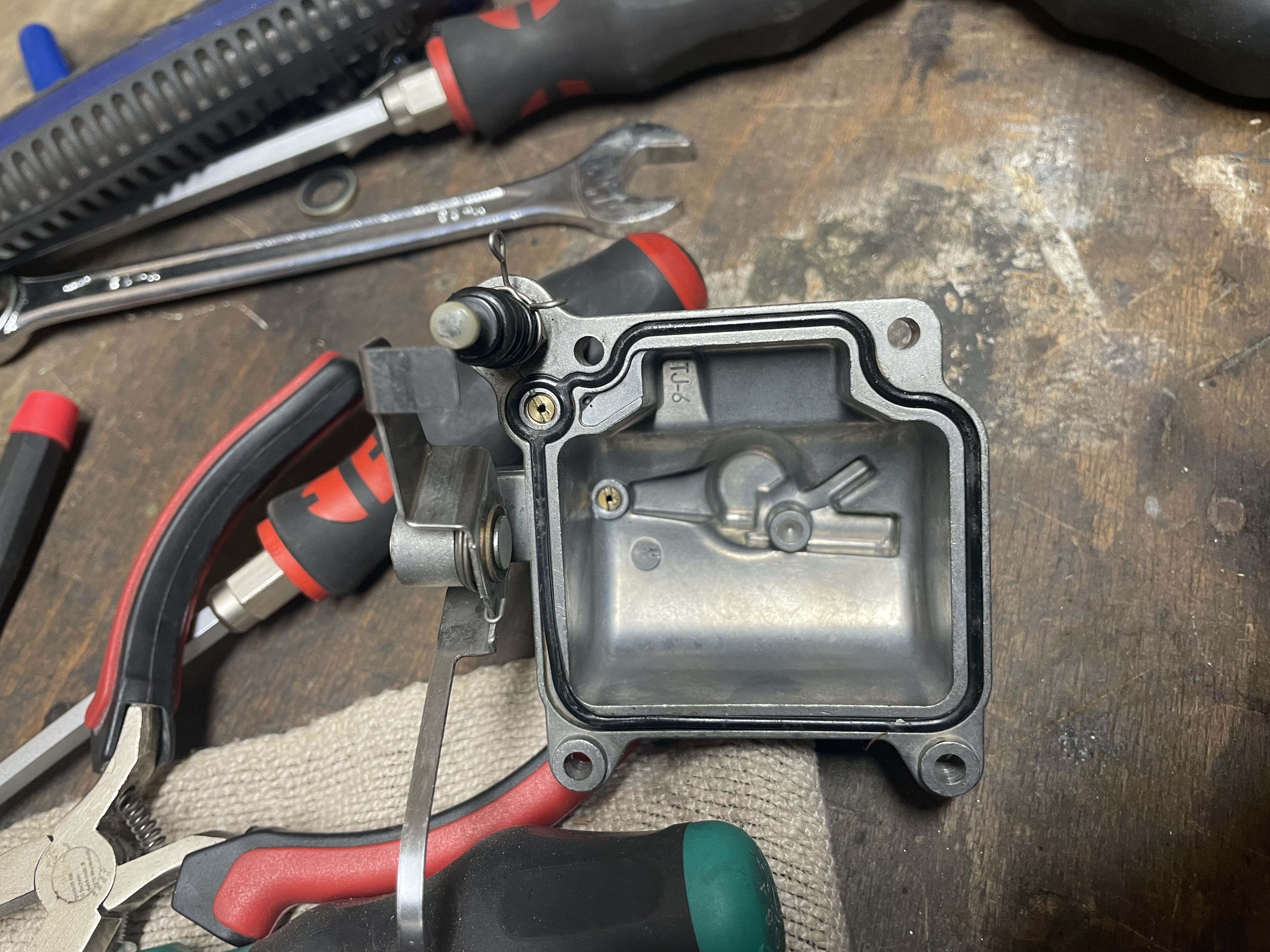

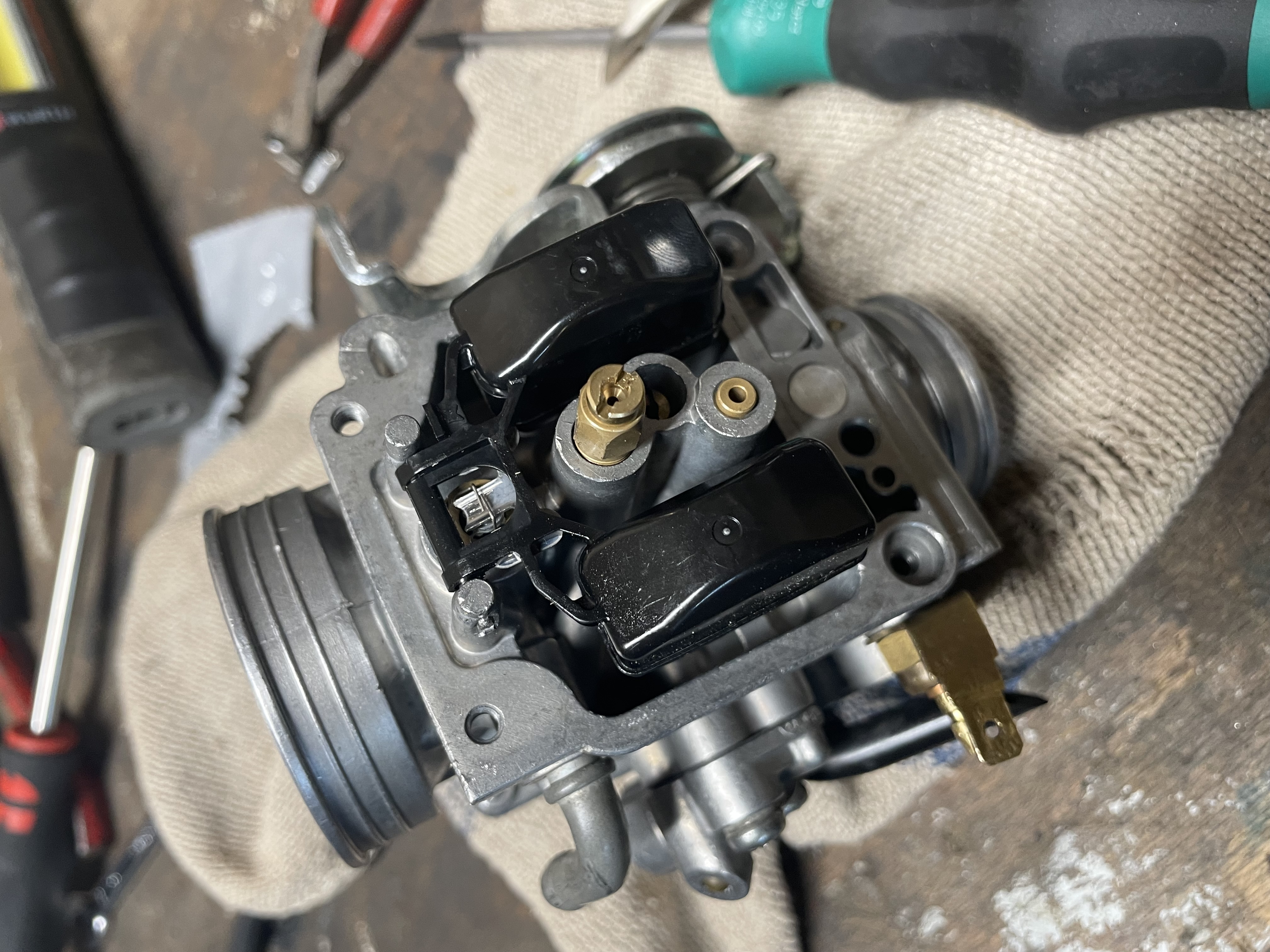

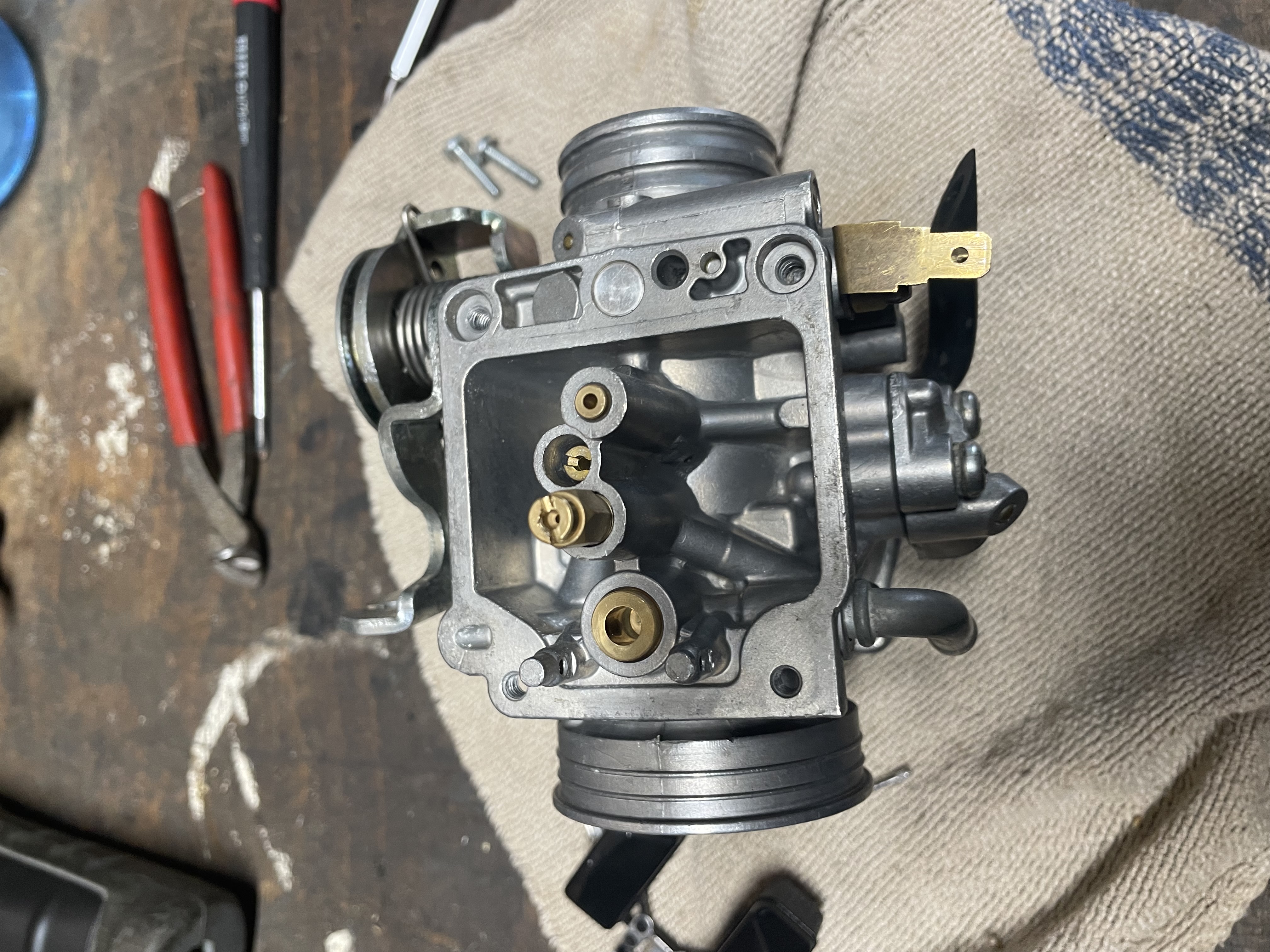

Hallo, ich habe gerade Probleme mit dem Vergaser, meiner Husquarvna SMS 4T 125, nach dem Ultraschallbad.
Ich habe ihn weggegeben für ein nein Ultraschallbad, hab ihn wiederbekommen und seitdem läuft das Benzin in den Brennraum rein und der Luftfilter voll! Was kann das sein? Hat er da irgendwas vergessen, oder …?

Ich rate mal: Schwimmerventil schließt nicht.

Ich hab mal ein neues eingebaut und würde das mal die Tage testen und ausprobieren

Achso, wenn du einmal sowieso dran bist, kontrolliere, ob der Schwimmer dicht ist. Wenn der nicht mehr schwimmt, ist halt doof.

Ja habe ich er ist dicht

Schwimmerstand genau einstellen, vorher neue Schwimmernadelventile verbauen

Wie sind die maße zum Einstellen der Schwimmer
Und ich habe gestern das Schwimmernadelventile
Erneuert und alles zusammengebaut, aber es lief kein Sprit, rein in Vergaser und Benzinleitung funktioniert

Zum Schwimmerstand gibt's im Internet einiges zu finden. Erstmal muss man wissen, welcher Vergaser verbaut ist. Und nicht nur einfach Mikuni, sondern auch genaues Model.
