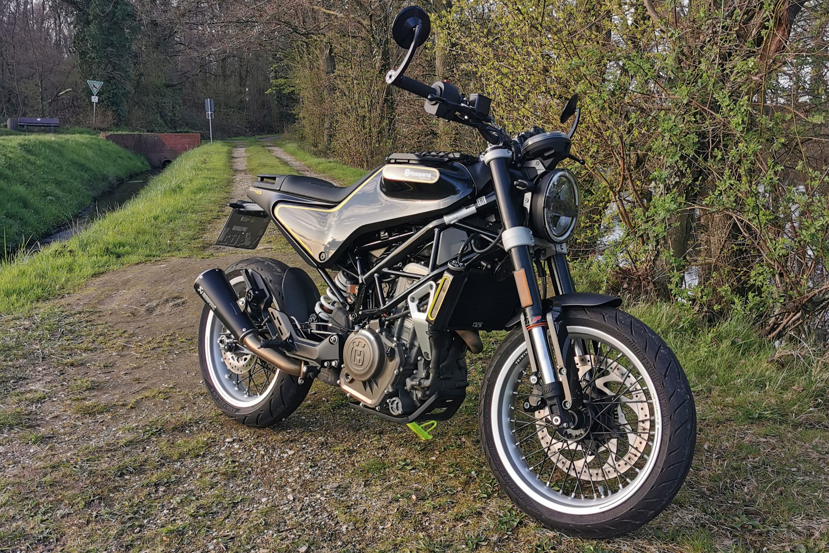

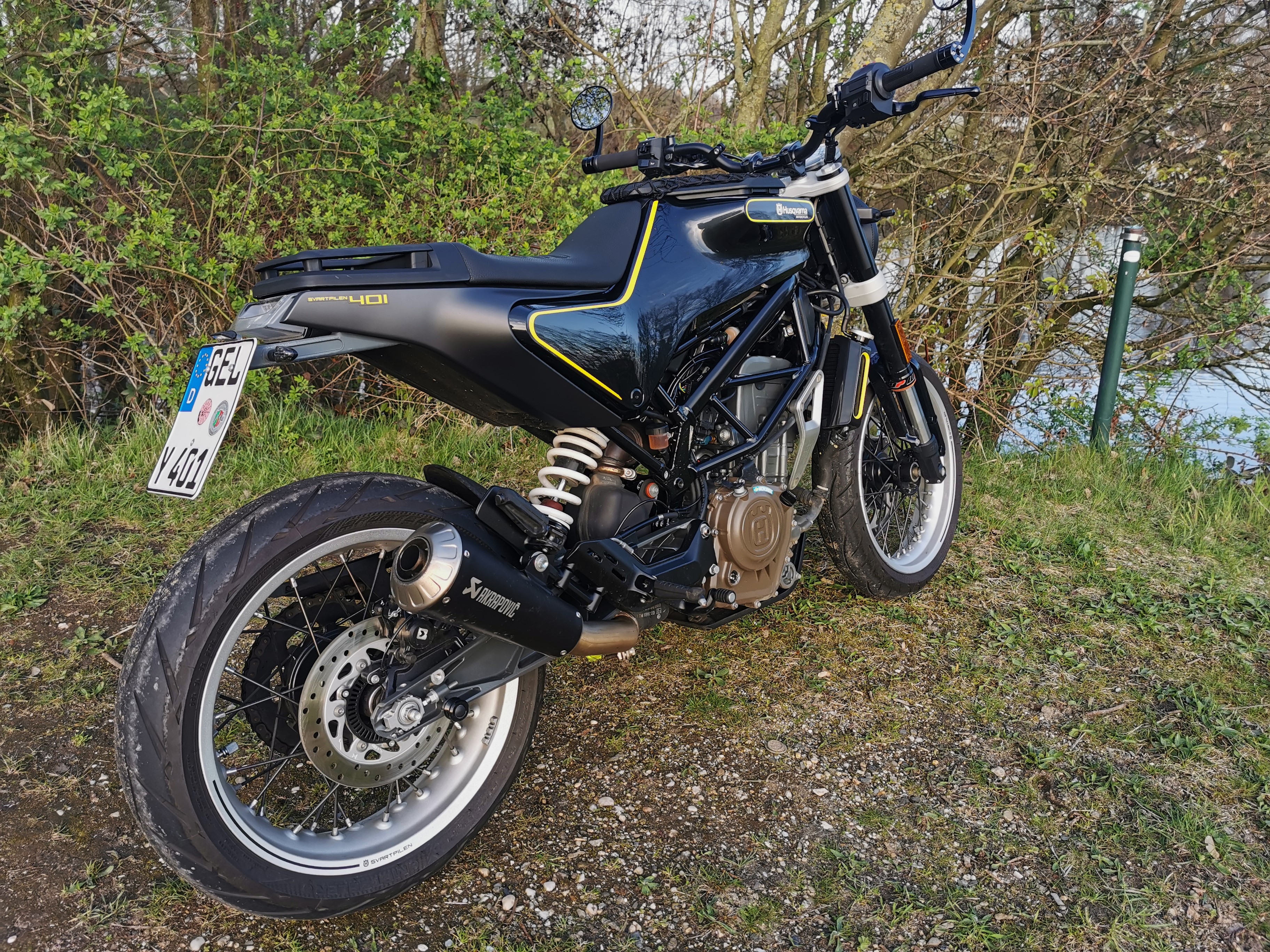

Hallo Leute,
ich bin der Alex, 30 Jahre jung und schon seit 2 Jahren im Besitz der kleinen 401.
Der Vorbesitzer hatte schon ein paar Dinge geändert, zb den Auspuff, die Spiegel und die gepulverten Teile.
Von mir kam lediglich die Sozia Abdeckung, das Gepäcknetz am Tank sowie den von mir konstruierten Kennzeichenhalter. Dieser ist immer noch nicht die finale Lösung aber ich bin damit schon sehr zufrieden. Ich wollte nach Möglichkeit keine sichtbaren Kabel haben und vor allem weg von dem Halter von der Schwinge.
Ich habe mich damals für die Husky entschieden weil ich was kleines spaßiges für die Straße haben wollte, da ich ansonsten eine Yamaha Yz450f Supermoto fahre (rein für die Strecke).
Ich bin mit der Husky sehr glücklich, mir reicht die Leistung vollkommen aus und es ist für mich das bisher neuste Moped das ich besessen habe.
Falls jemand mal Lust hat ne Runde zu drehen, egal ob auf der Straße oder Strecke bin ich gerne dabei. Auch fragen zum Kennzeichenhalter beantworte ich gerne.
Beste Grüße,
Alex

beim KZH... seh ich das richtig das da keine Beleuchtung dran is ?
Re: Meine Svartvilen 401/ 3Druck Kennzeichenhalter
Verfasst: 25.08.24 - 11:14
von Waldgetier
Da werden die Cops denk ich mal drauf aumerksam werden.
Zwar schöne Arbeit, aber keine Nummernschildbeleuchtung und keinen Rückstrahler.
Schön wärs wenn die bei so ner Ausführung nix sagen würden, aber nee, damit wirst zumindest "geringfügige" Probleme bekommen.
Hast du ne Art Metallverstärkung mit rein konstruiert? Bin auch viel im Bereich 3D-Druck unterwegs, und denke mal du wirst Probleme bekommen wegen Vibrationen in verbindung mit der Haltbarkeit.
Welches Material hast du verwendet? Die oberfläche sieht wirklich sehr gut aus.

Mahlzeit Leute,
Die Kennzeichenbeleuchtung ist dort schon vorhanden, ist sehr klein, funktioniert aber tadellos 😁
Ein Rückstrahler ist mittlerweile auch wieder dran, der war auch für den TÜV notwendig.
Das ganze ist mit einer Wandstärke von 1,6mm gedruckt aus Tough PLA, soll aber demnächst noch aus ASA oder ähnlichem Material gedruckt werden. Da ist dann auch noch ein anderes Finish möglich. Das ganze ist schon wirklich stabil, wie haltbar das ganze ist wird dann die Zukunft zeigen. Es ist noch nicht die finale Lösung. Hier und da ist noch etwas optimierungsbedarf. Es ist für mich persönlich aber bisher eine der schönsten Ausführungen für einen Kennzeichenhalter.

ah ja, entschuldige
wenn man das 3 Bild mal ordentlich zoomt sieht man das Licht eh
:prost:
