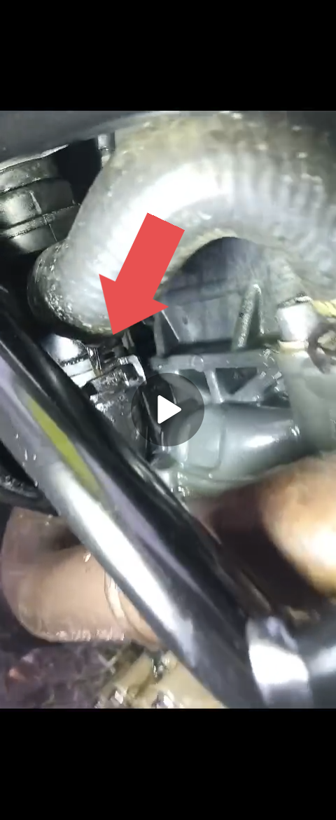

Früh entspannt auf Arbeit. Als ich los wollte, sah ich eine Öllage unterm Bike. Dann ringsum den Krümmer alles voller Öl.
Gezündet, und man sah schon wie es oberhalb vom Krümmer tropfte. Da verläuft ein dickerer Schlauch wo es aus einer Schelle rausdrückte.
Habt ihr vielleicht eine Erklärung?
Was ist das für ein Bauteil oberhalb vom Krümmer und hinter der Zündspule?
Gruß Attila

Da ist das Thermostat. Also Kühlkreislauf.
Öl wäre dort ganz schlecht :kadw:

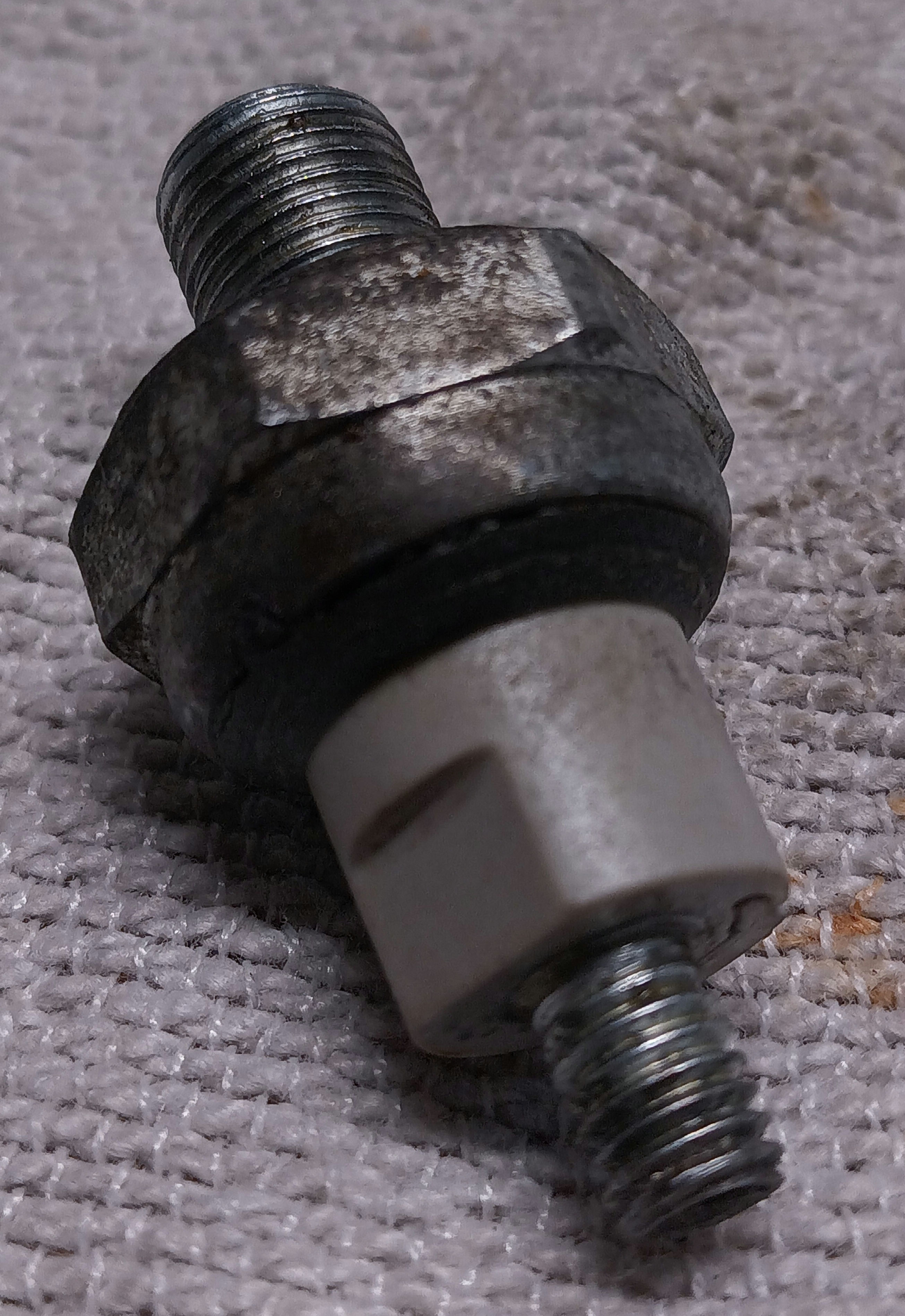

Update
Es war der Öldrucksensor, der das Öl an das gegenüberliegende Thermostat spritzte.
Also alles halb so wild. Teil für um die 20€ wird bestellt.

Warum hast du den Sensor gleich neu bestellt und den nicht erstmal versucht abzudichten ? oder war der Sensor an sich defekt?
Re: Ölverlust Vitpilen 401
Verfasst: 05.12.24 - 02:06
von HorAtt77
Jupp, das hab ich beim durch stöbern auch schon gemerkt, dass es mehr ums fahren geht.

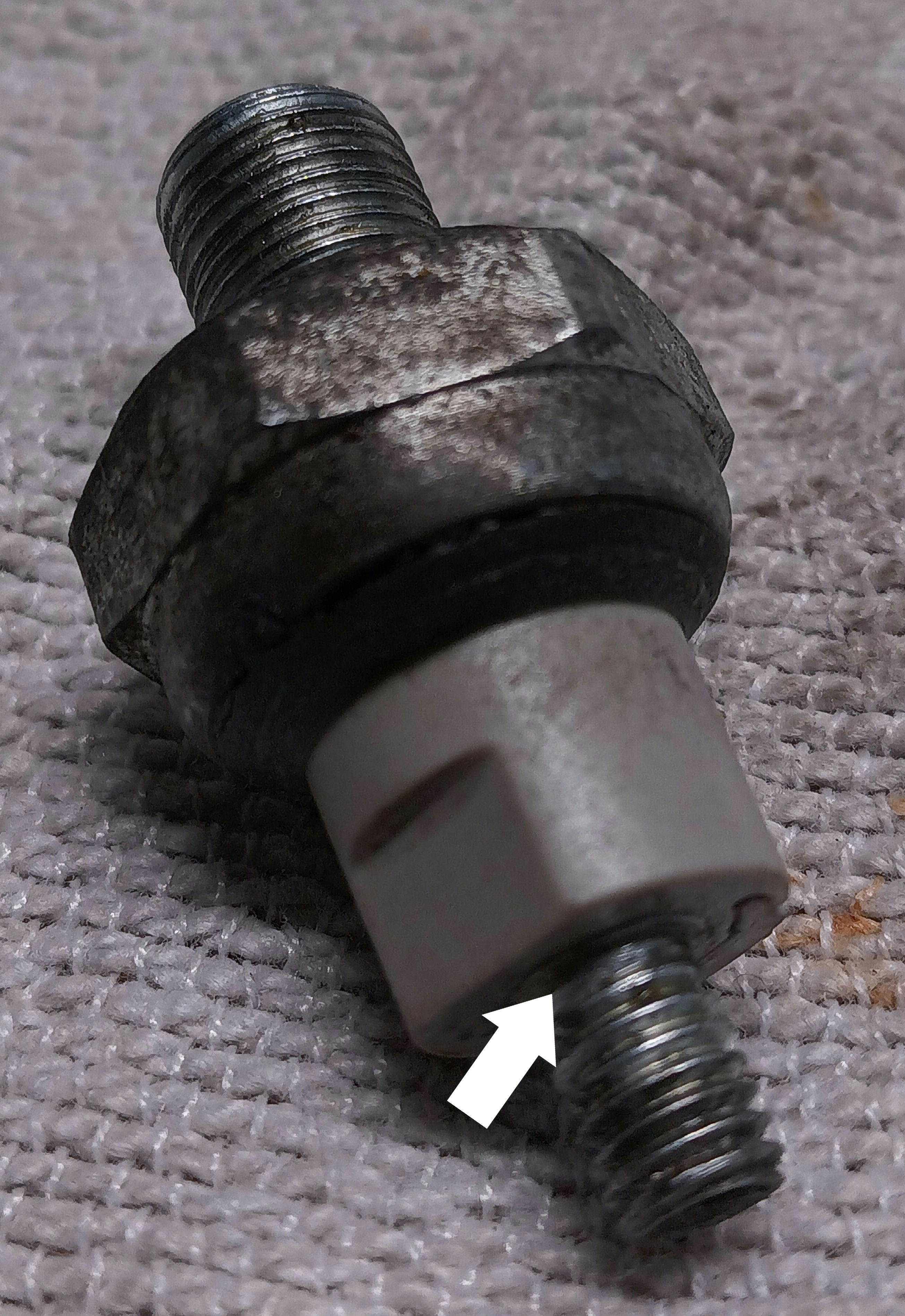

Da das Öl zwischen Plastik und Gewinde raus kam, hab ich ein weiteres zerlegen gelassen.
Und günstig ist das Bauteil zudem auch.
Ist es denn möglich, es noch weiter auseinander zu bauen?
