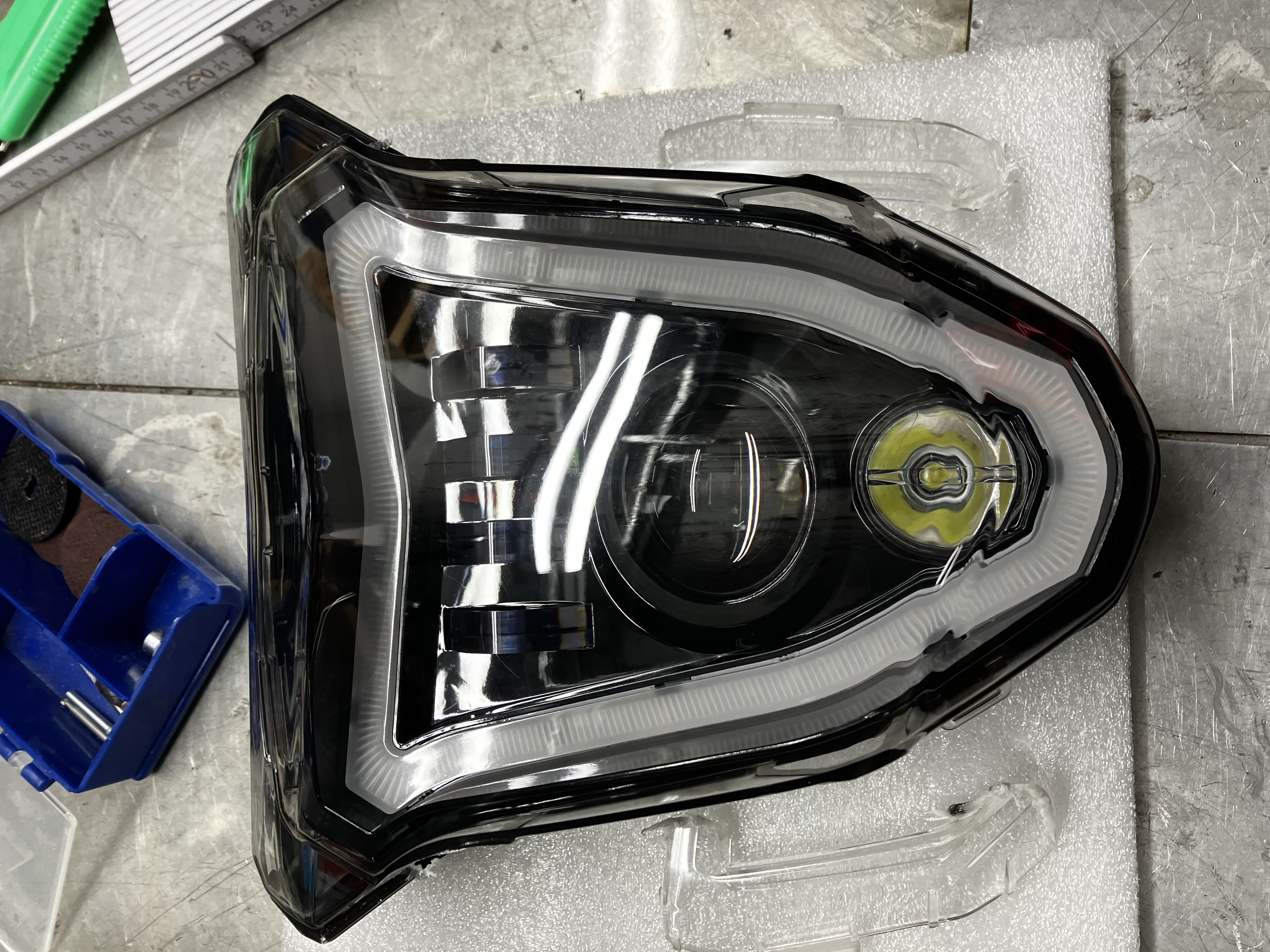

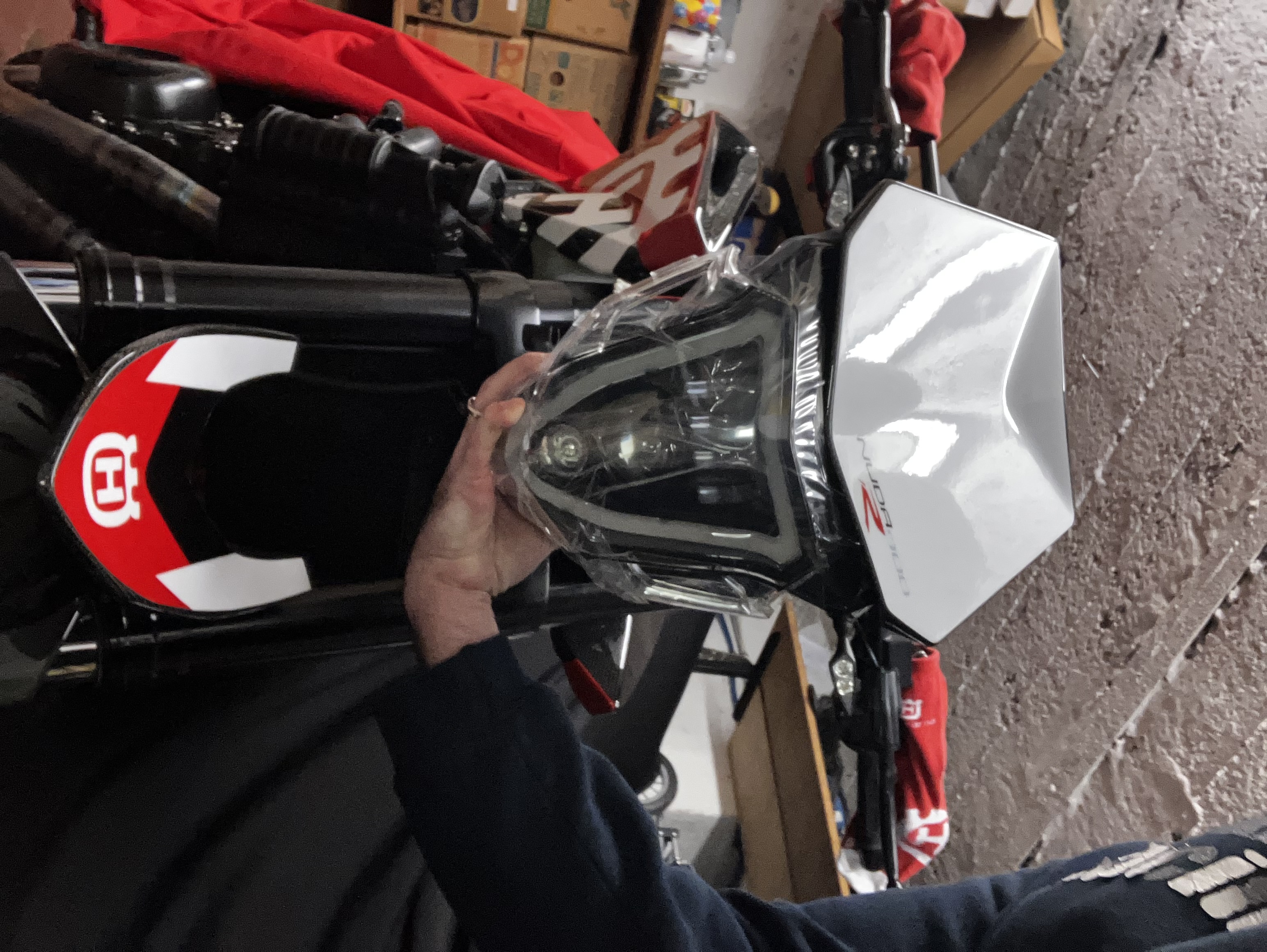

Hallo zusammen.
Der eine oder andere hat meine Crowndfunding Aktion mitbekommen. Wir haben Geld gesammelt und haben einen „China-Kracher-LED-Scheinwerfer“ bestellt.
Das Ding passt erschreckend gut, lediglich die vordere Aufnahme muss selbst gebaut werden. Ich lasse mal Bilder sprechen.
Mehr im neuen Jahr.

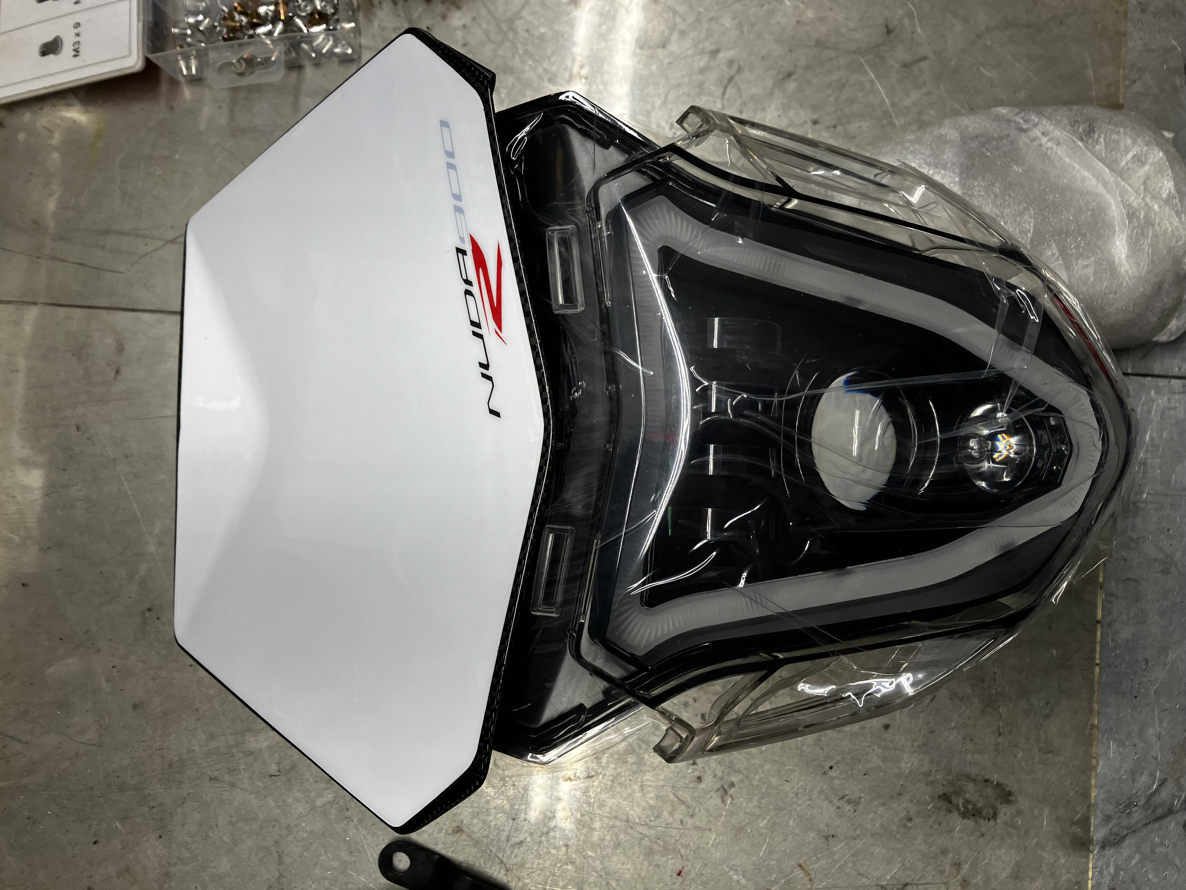

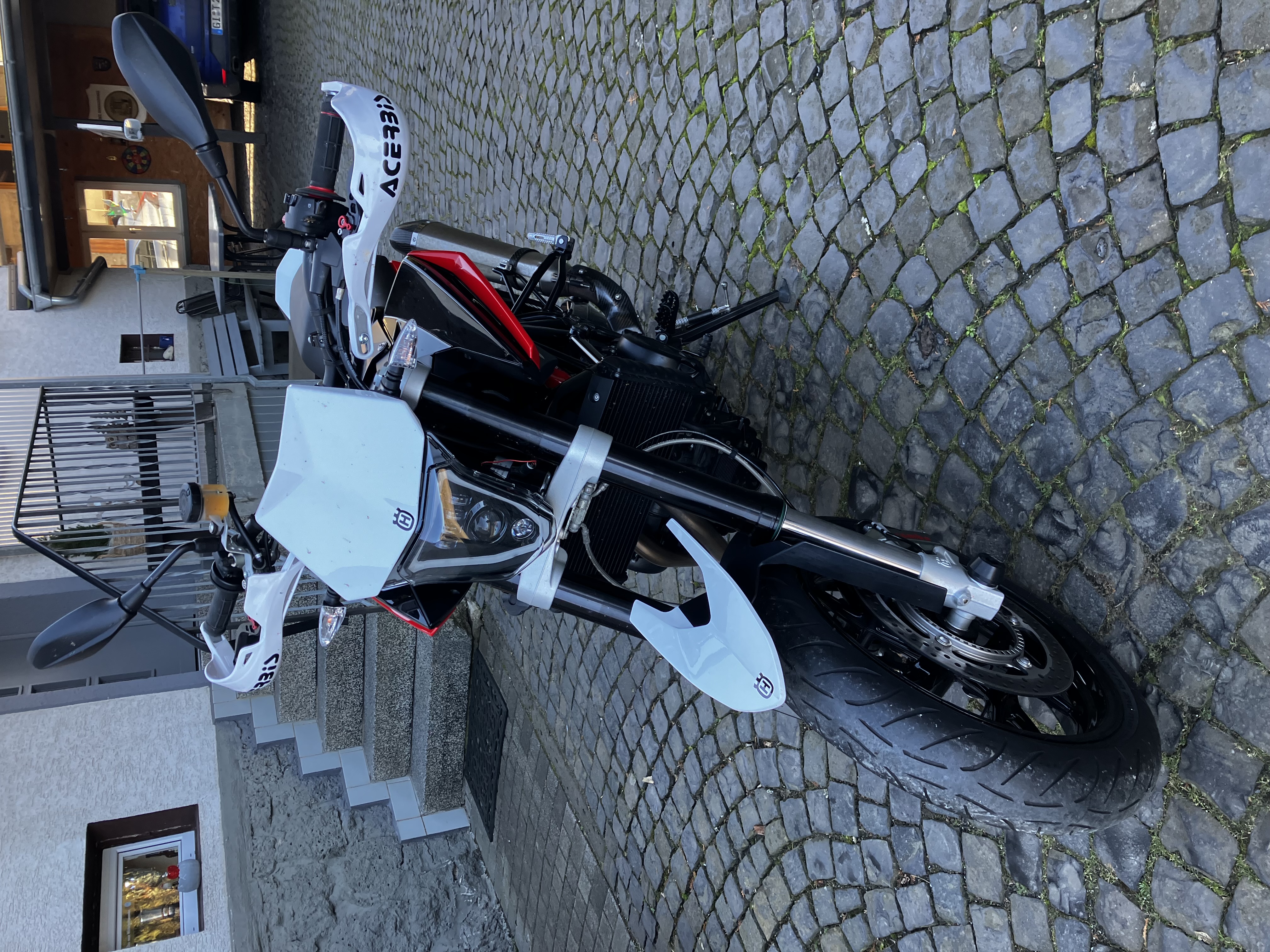

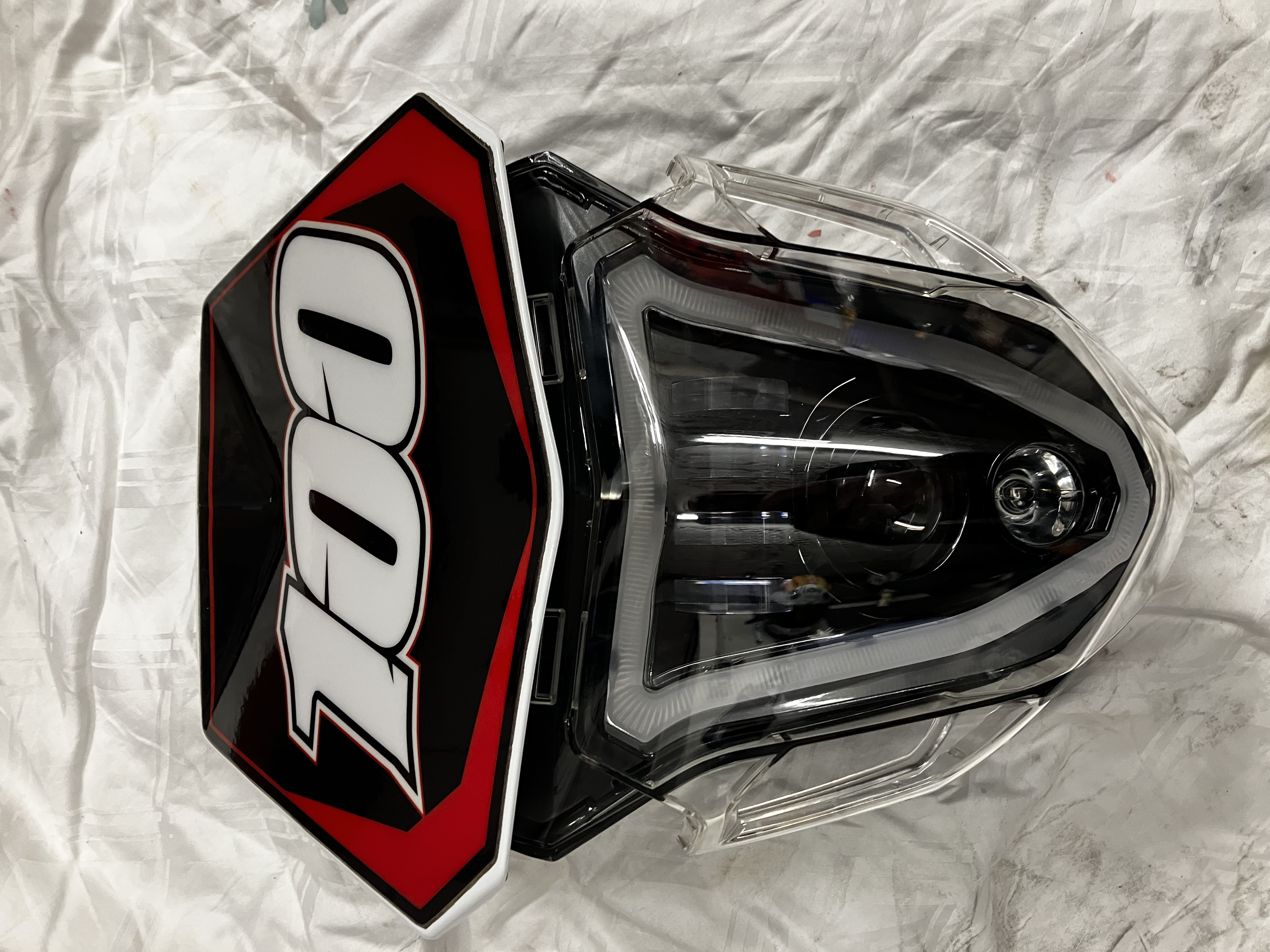

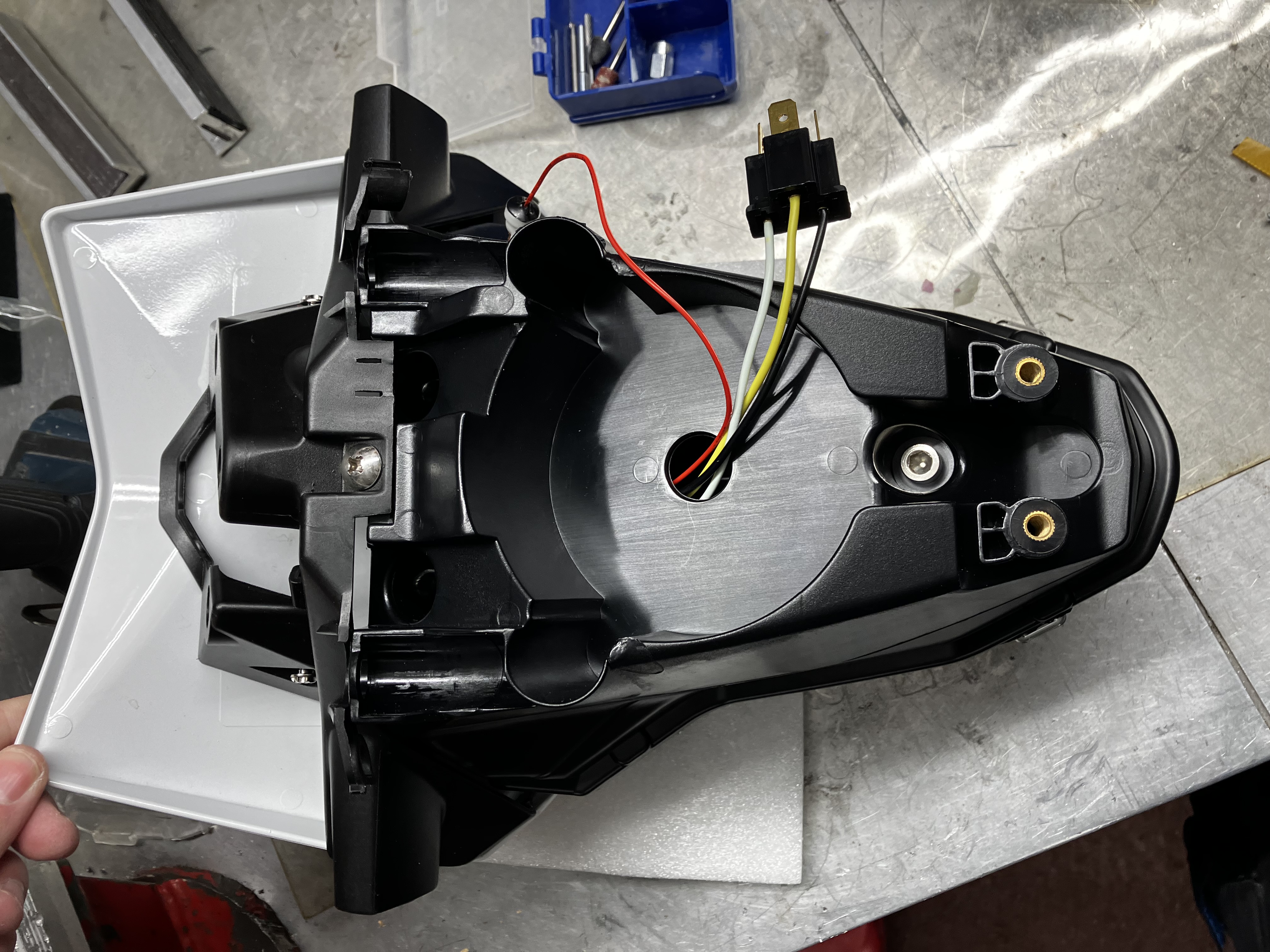

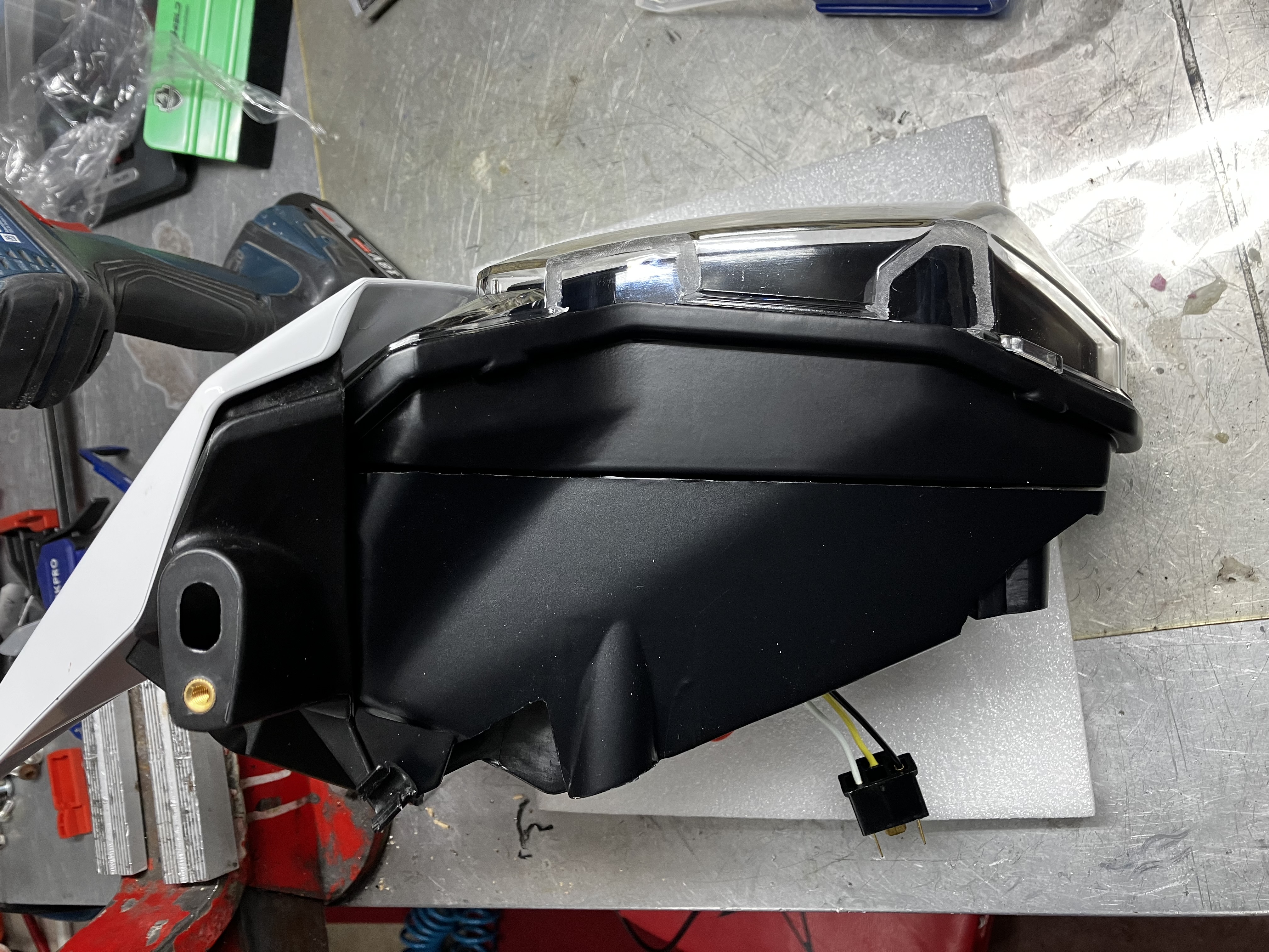

Guten morgen zusammen. Das Ding ist zu 98% fertig.
Alles fertig zusammen.

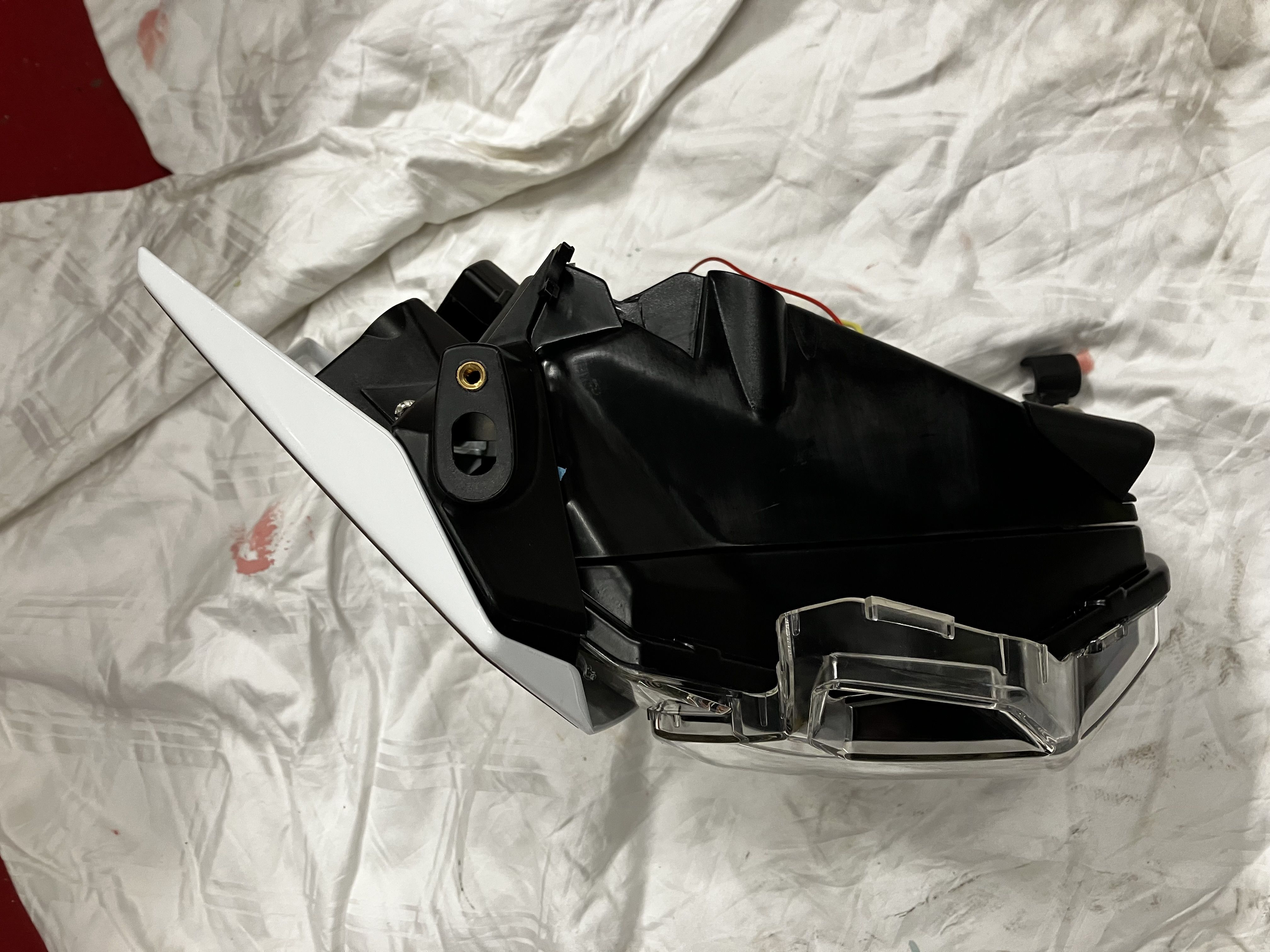

Rechte Seite foliert.

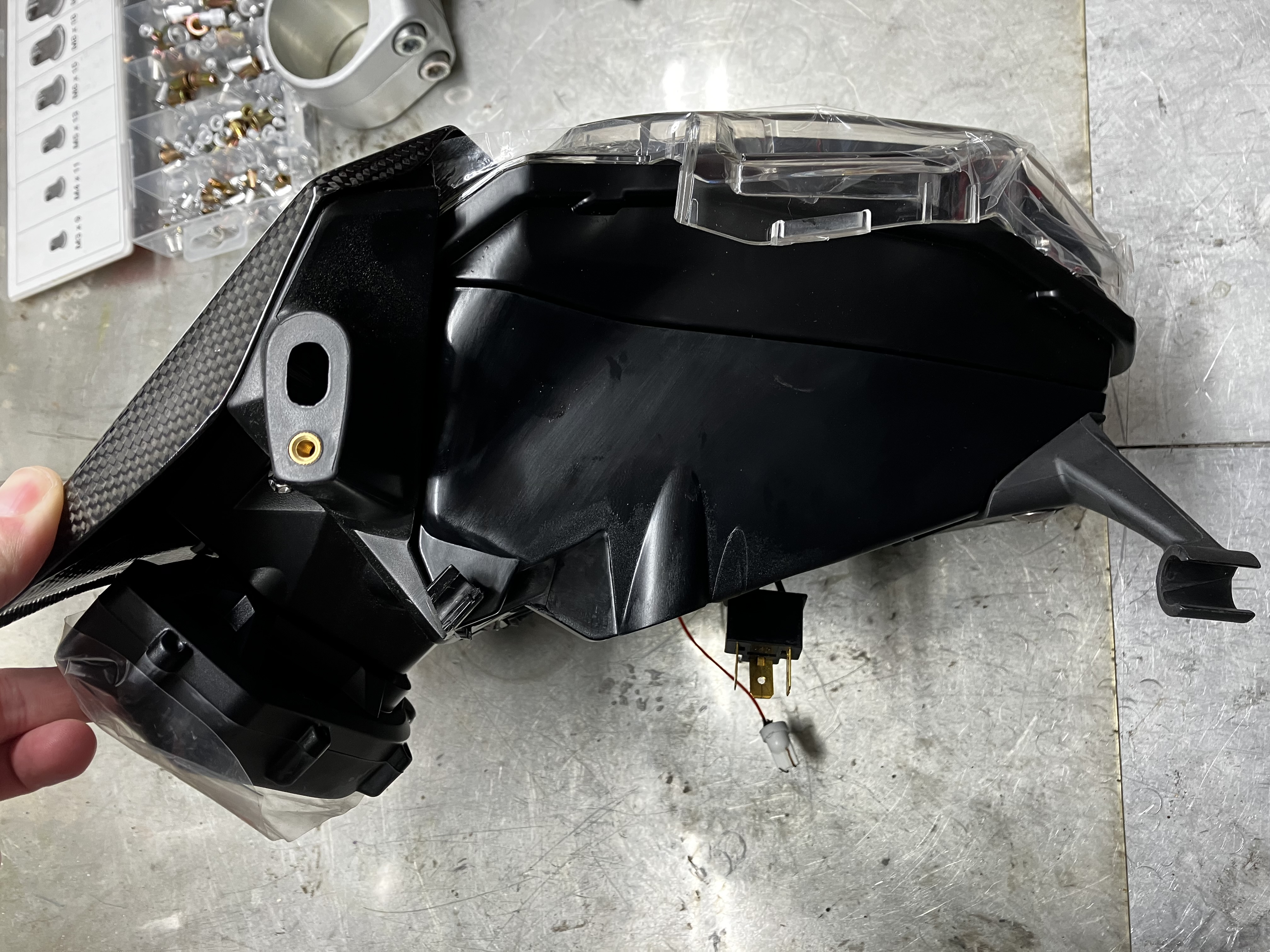

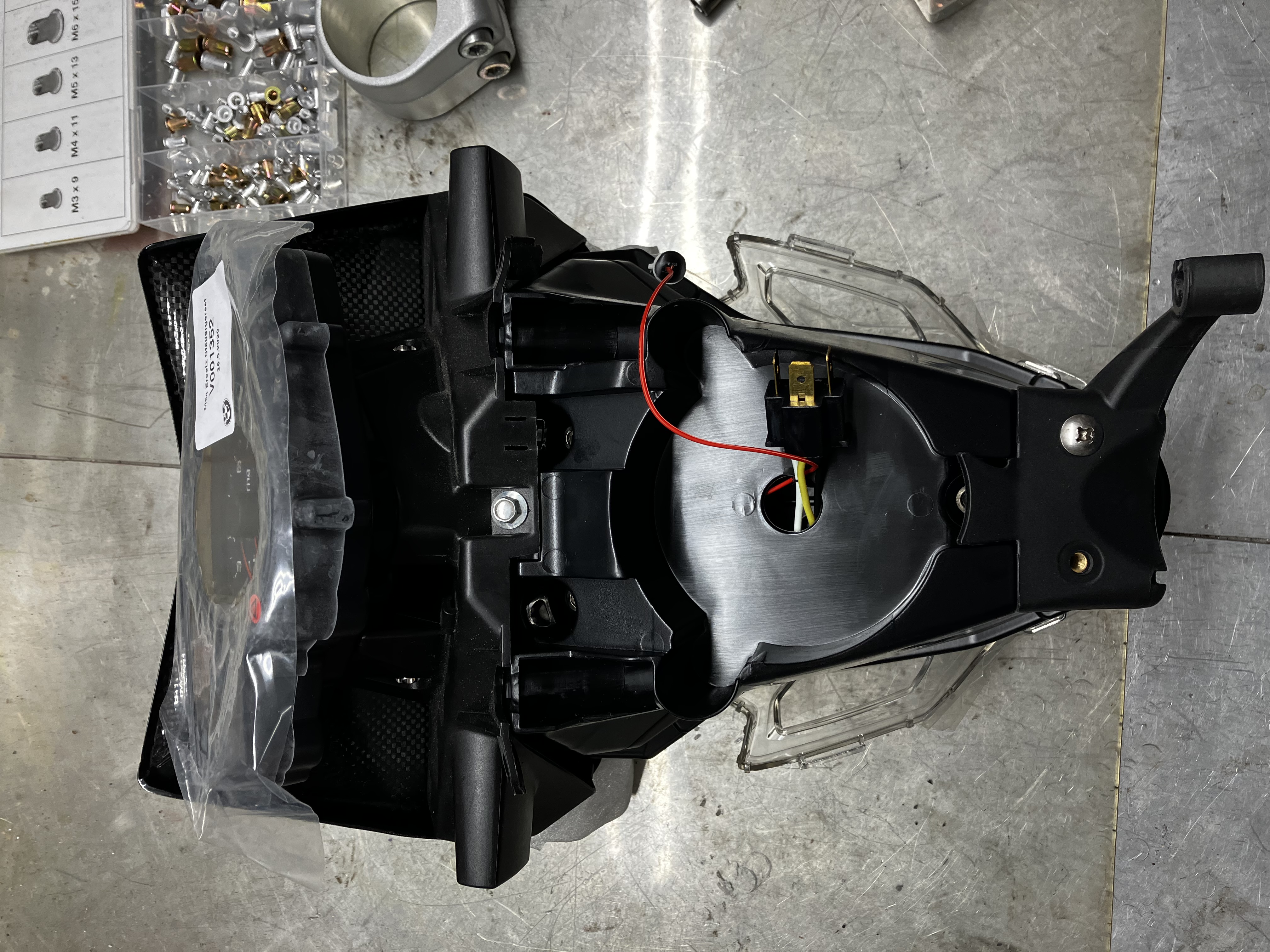

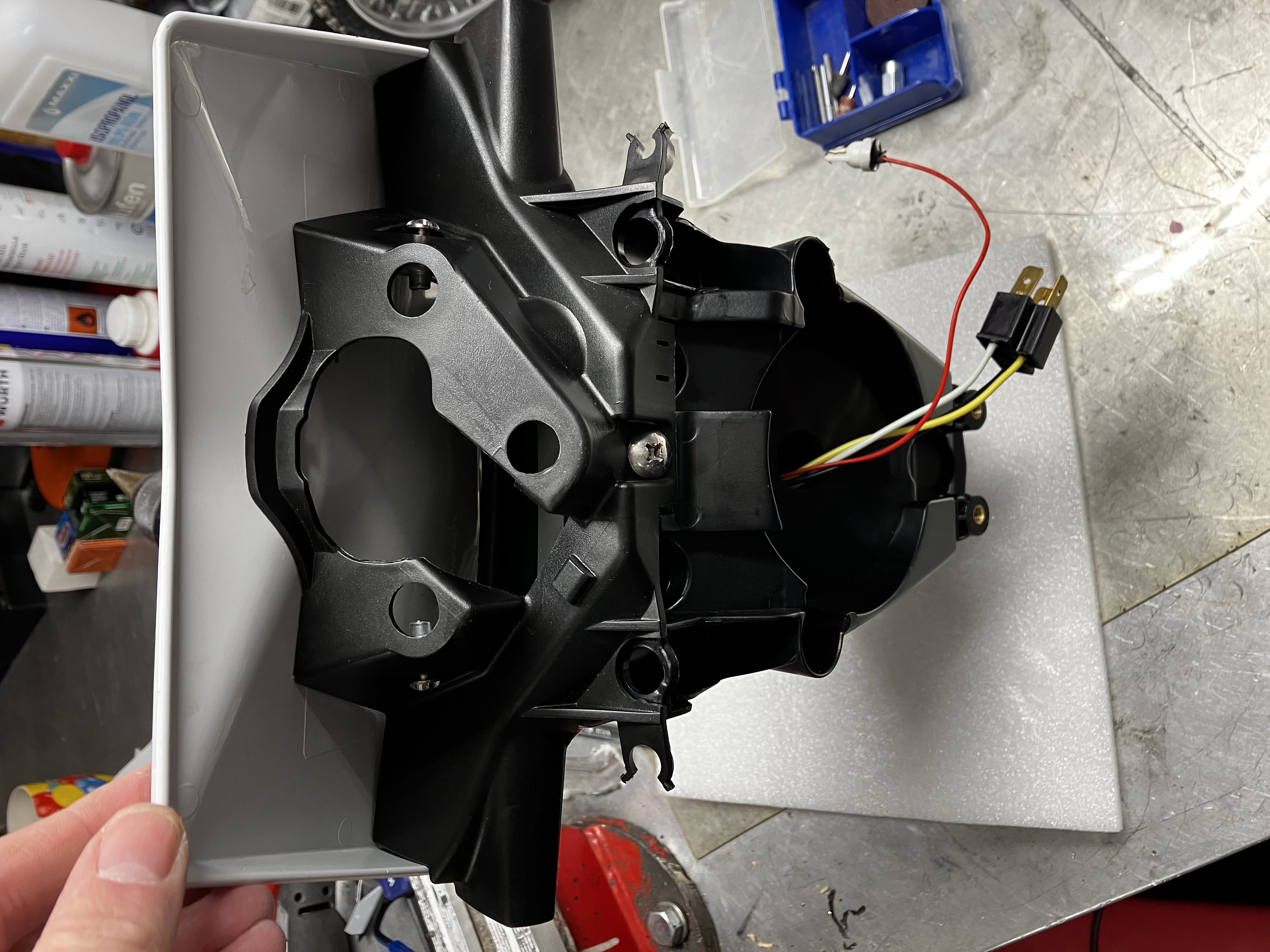

Im Gehäuse war leider keine Befestigung vorhanden, aber ein Sackloch. Darin habe ich einfach eine Einnietmutter befestigt, darauf kann nun das Plastik um den Tacho fixiert werden.

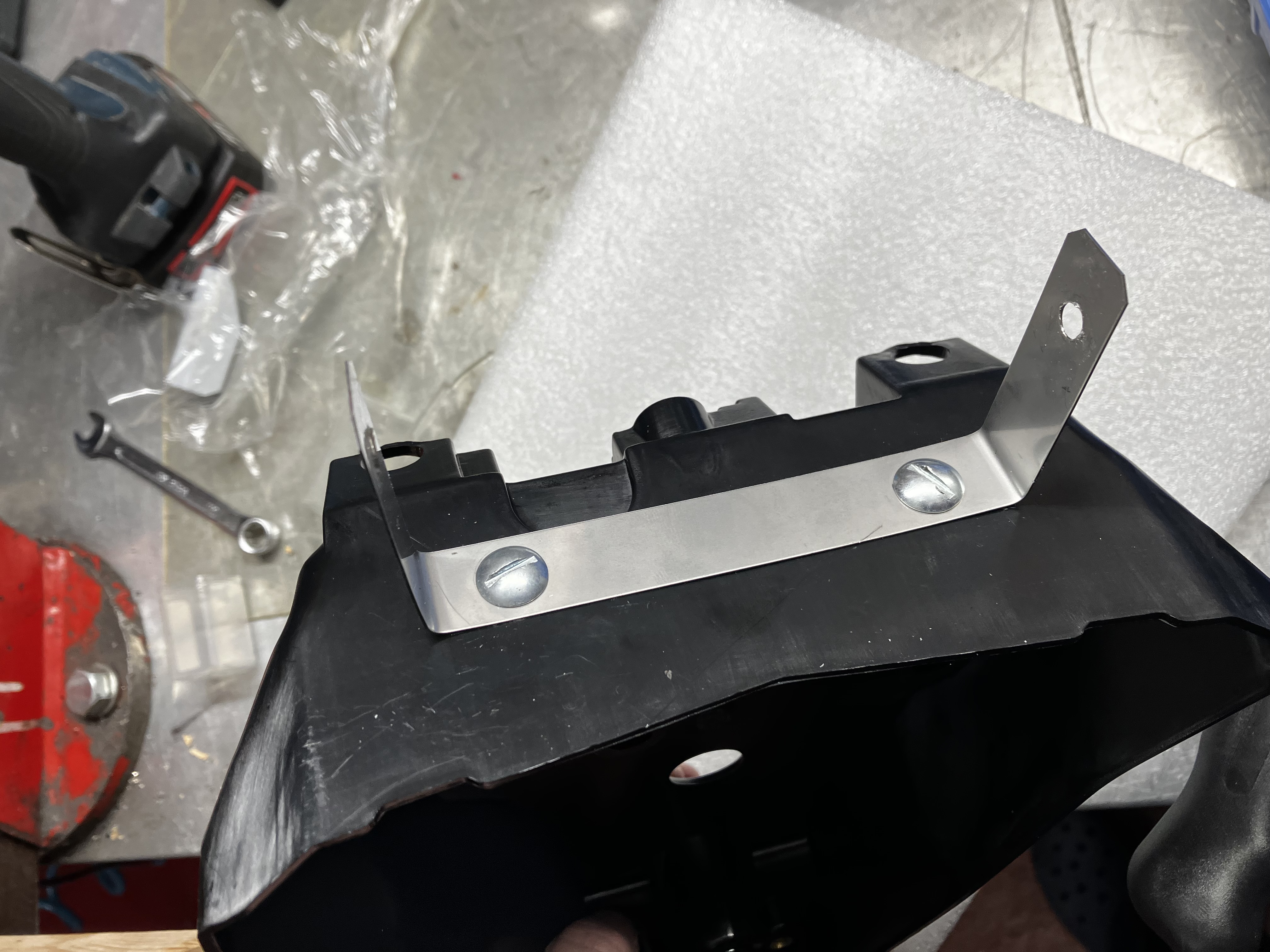

Ich habe lediglich an der Oberseite ein U-Kantteil aus VA befestigt. Das wird zusammen mit dem Windschild verschraubt und ist super stabil.
Sieht gleich viel mehr nach Nuda aus.

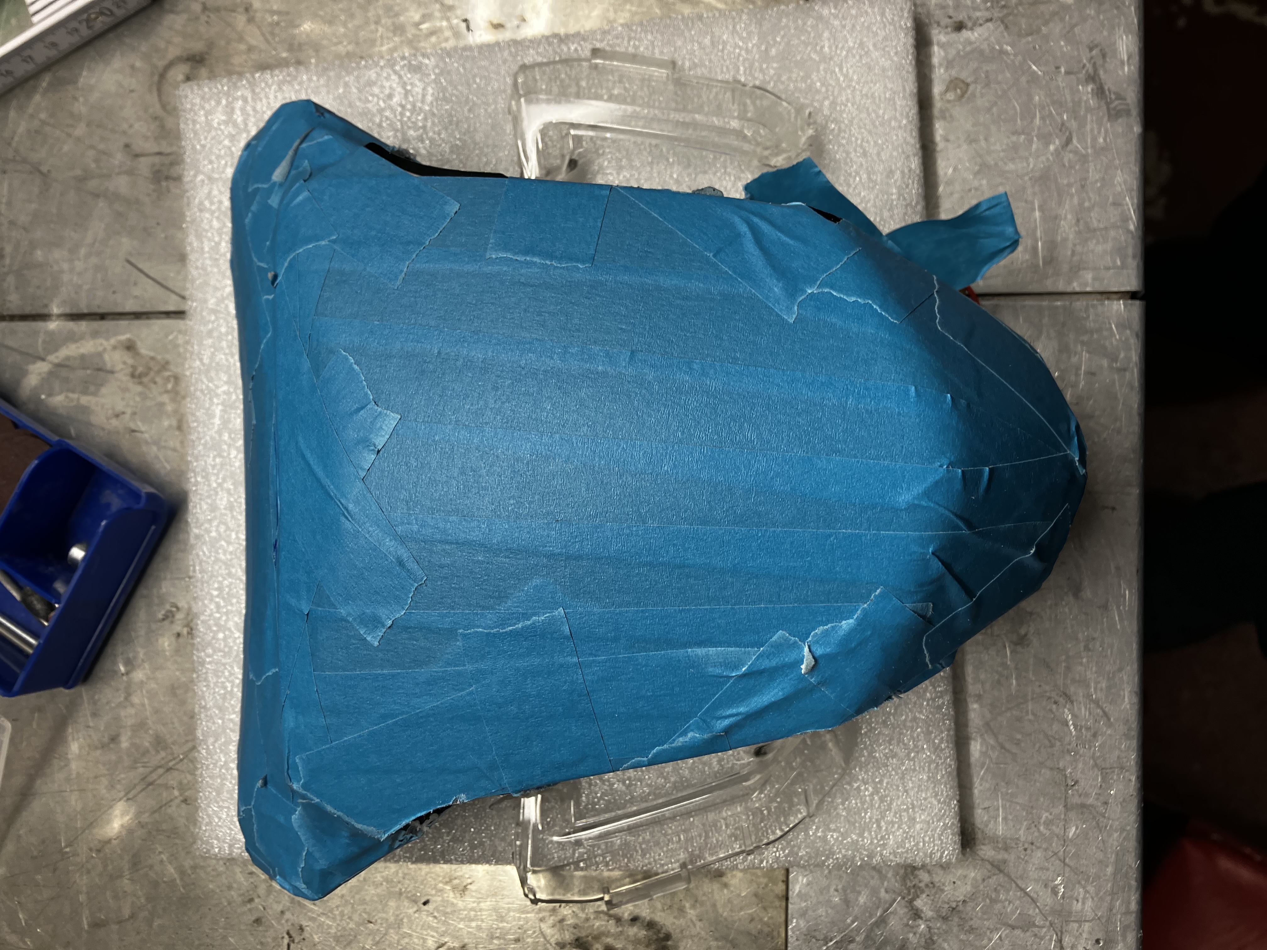

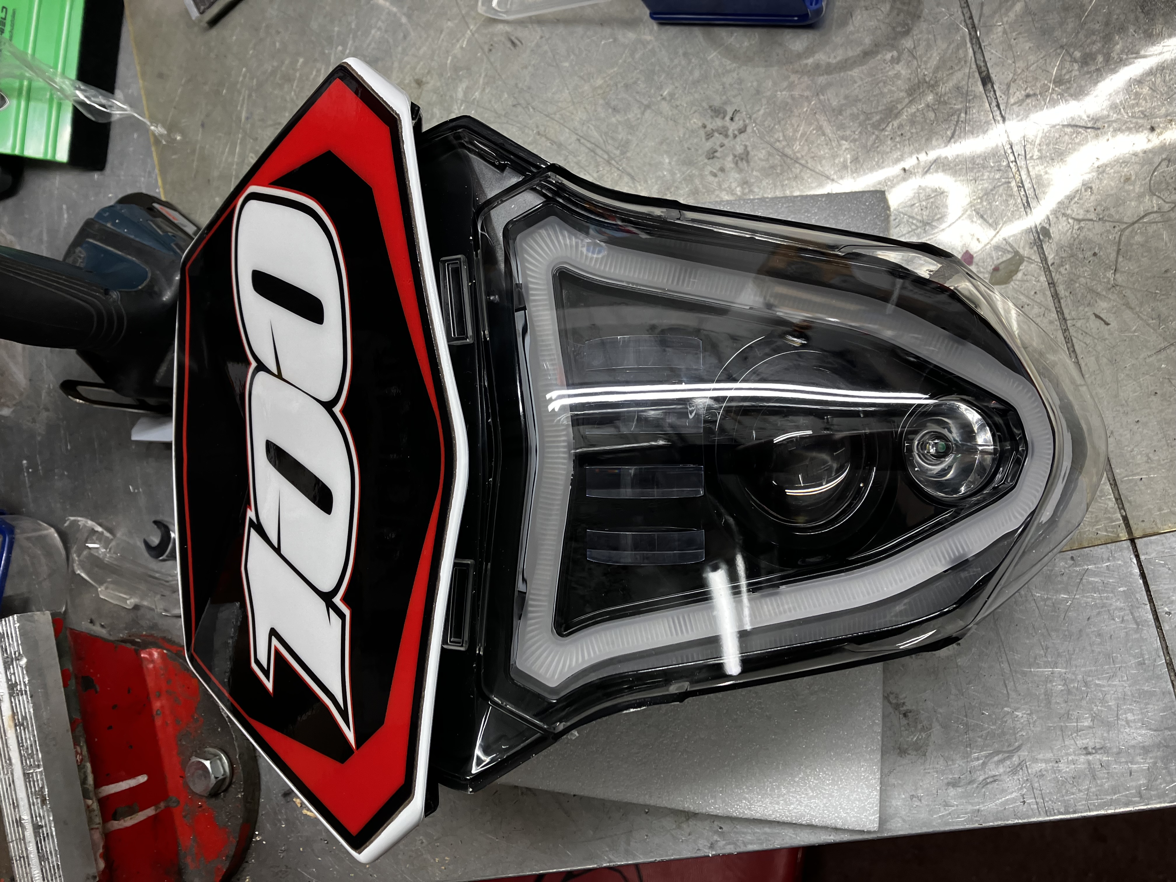

Abgeklebt um die Flügel abzutrennen. Nervensache!
Fertig montiert, aber noch mit den seitlichen Flügeln.

Noch ein paar Bilder.
KK-Racing.de
Dominex
Beiträge: 676
Registriert: 15.04.06 - 13:50
Motorrad: Nuda R|TDR250|WR450
Wohnort: Allendorf (Lumda)
Re: Nuda LED Scheinwerfer der BMW F800R 2015-2019
Beitrag von Dominex »
Verpackt für den zukünftigen Nutzer.
Fertig! Optional sieht man oben noch kleine Winkel. Diese sind optional falls der obere Halter nicht stabil genug sein sollte.
Von oben.
Von oben.
So sieht es von hinten aus.
Linke Seite ohne Folie. Grässliche Kunststoff Qualität.

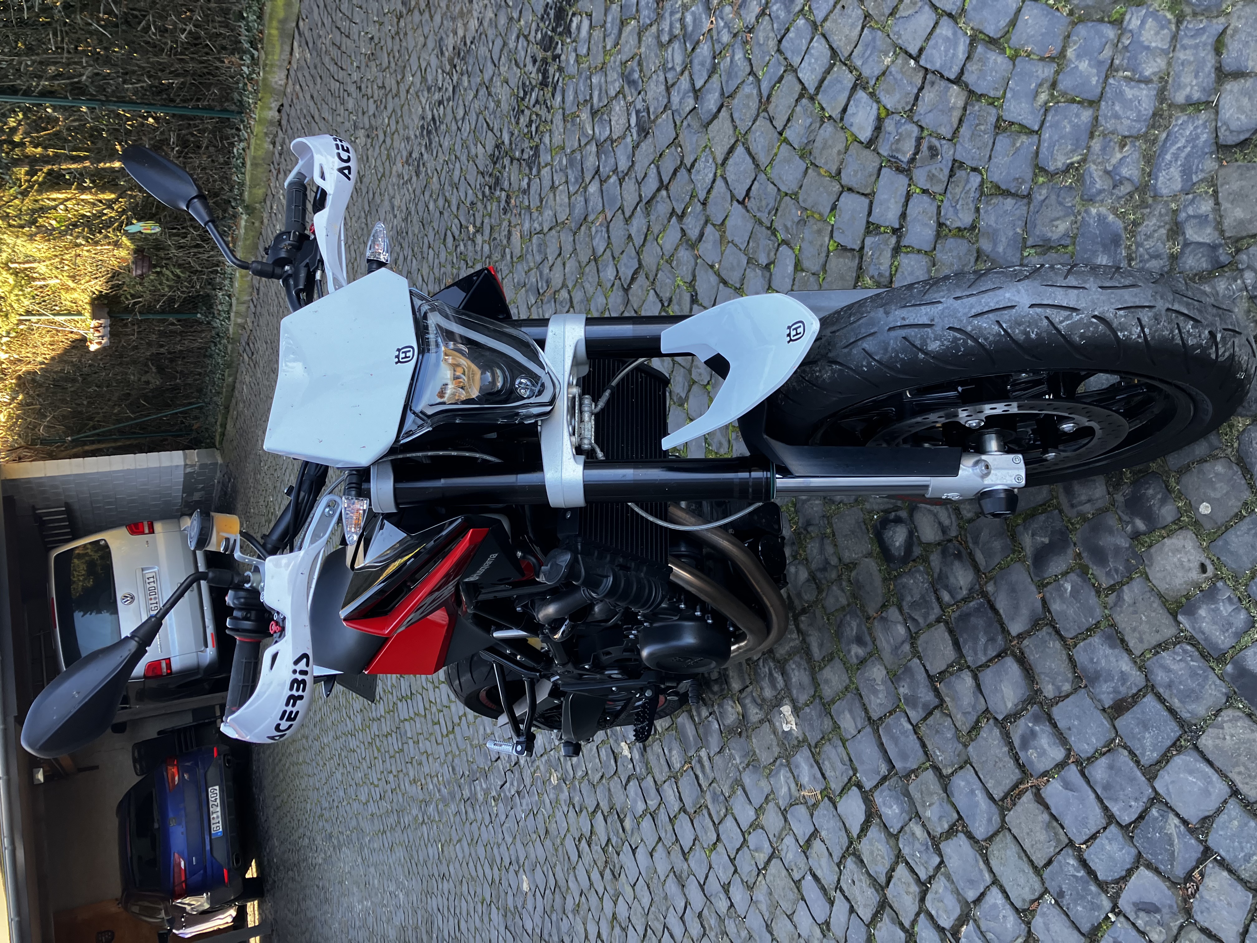

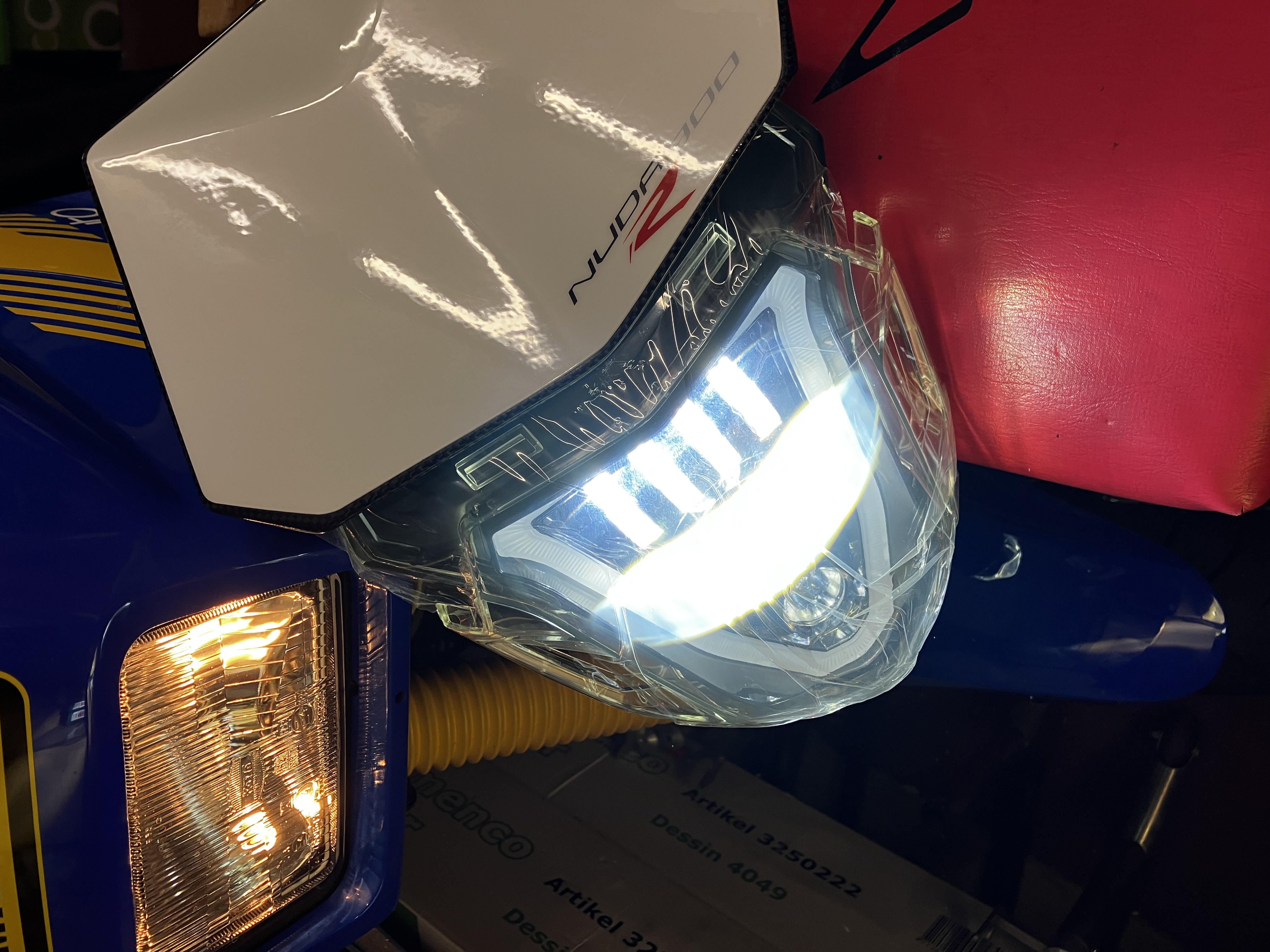

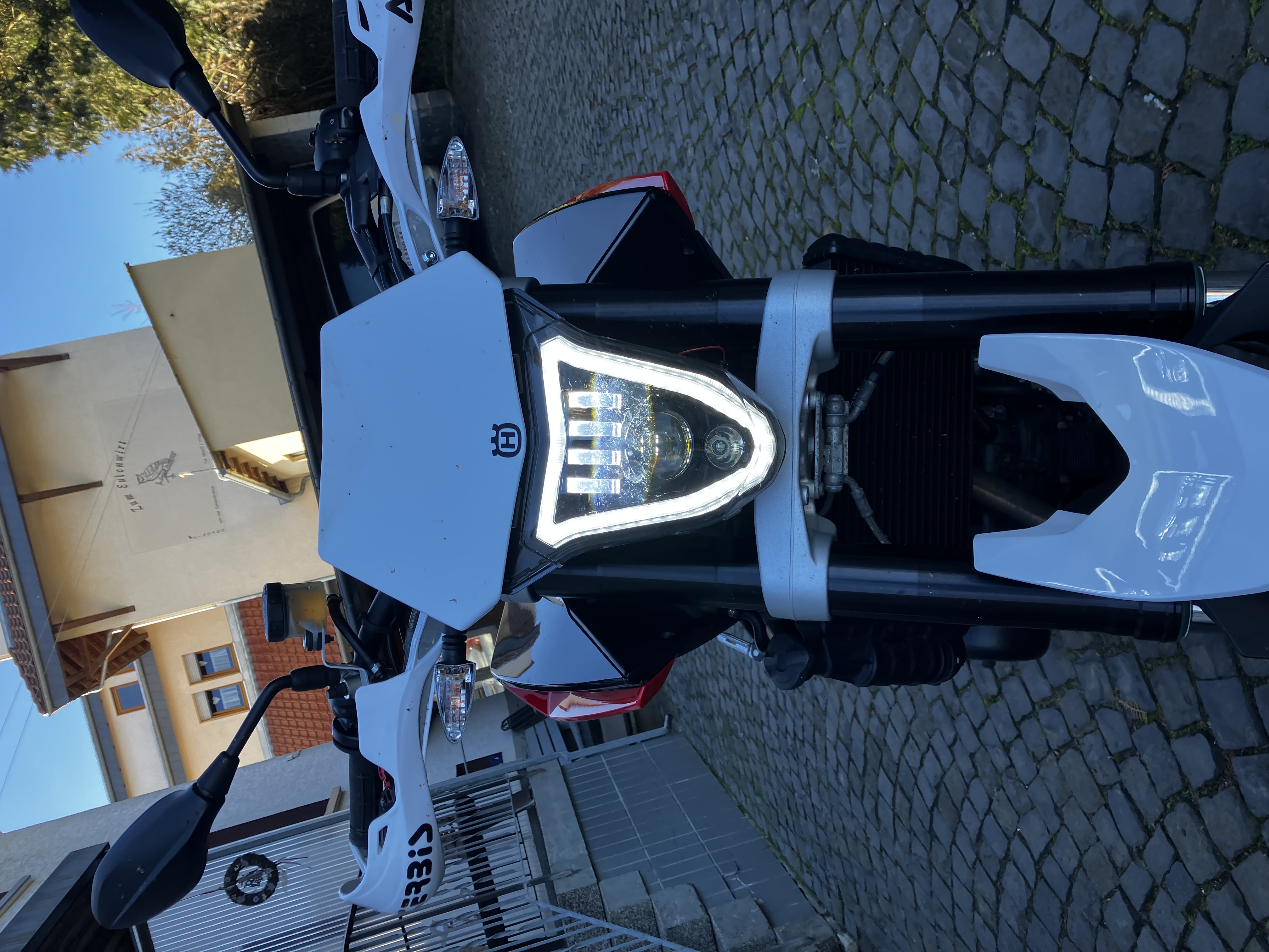

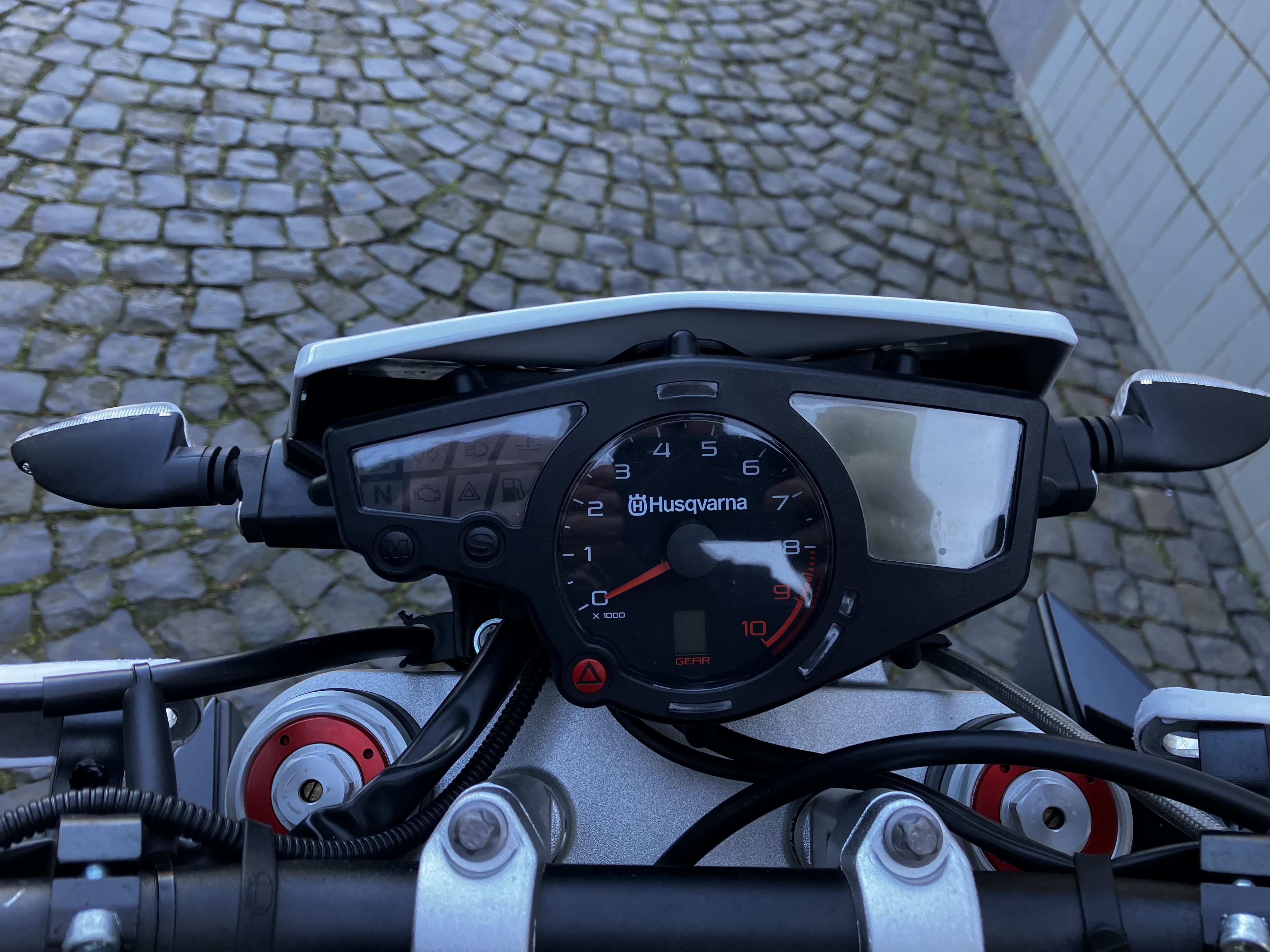

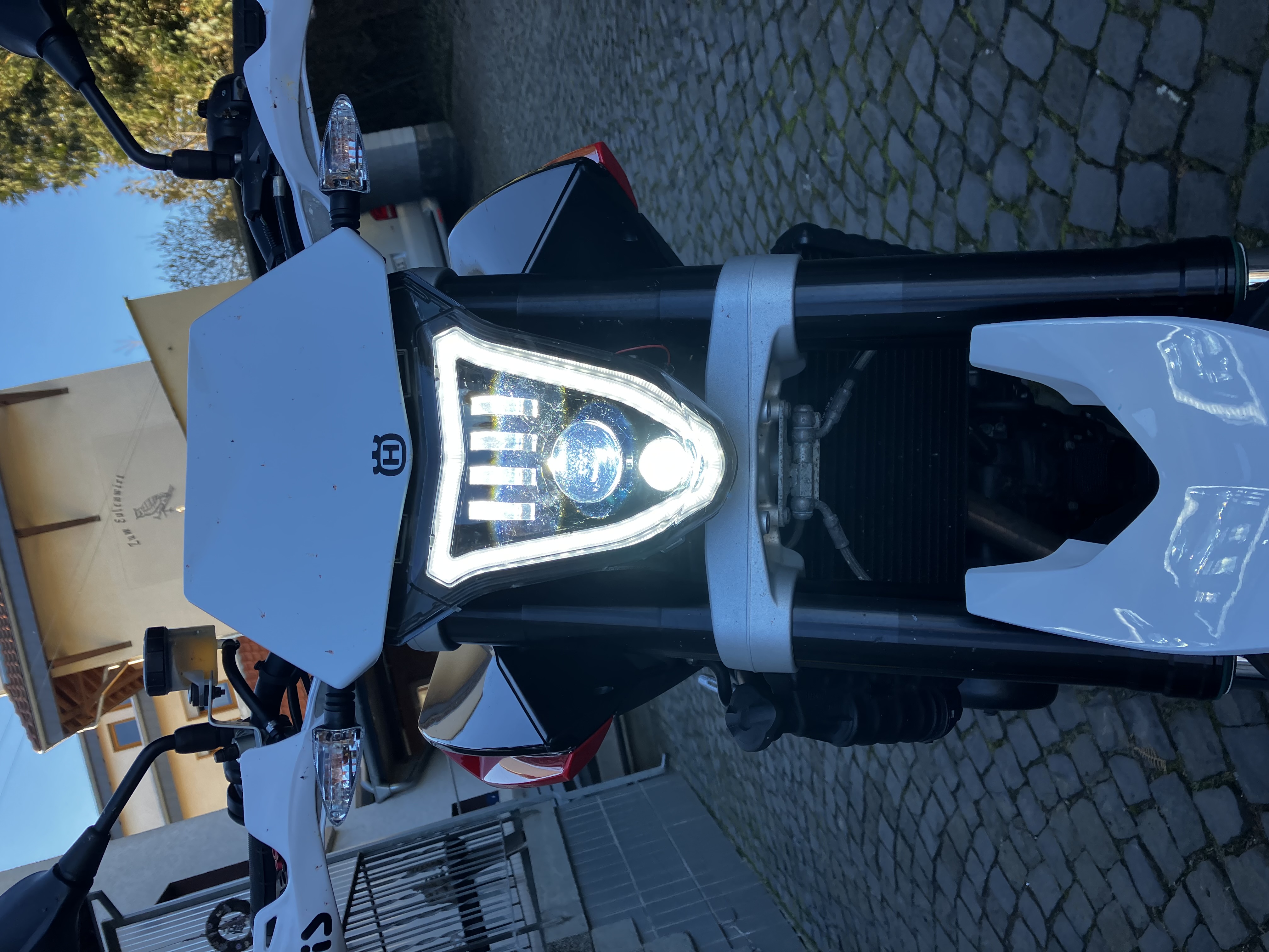

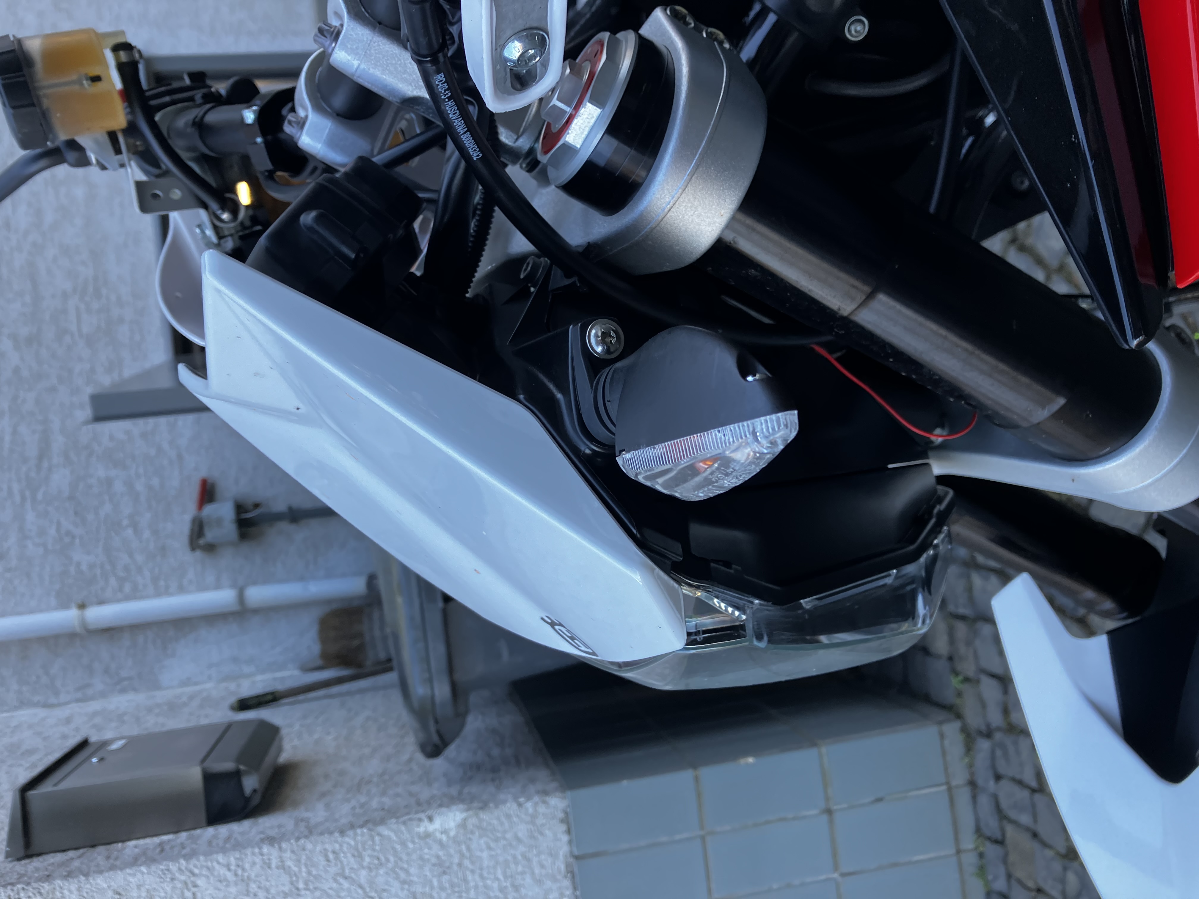

Hier noch ein paar Bilder im montierten Zustand.
Aber nein, im Dunklen hab ich sie nicht getestet.
