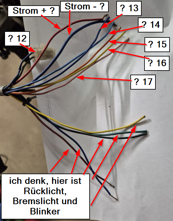

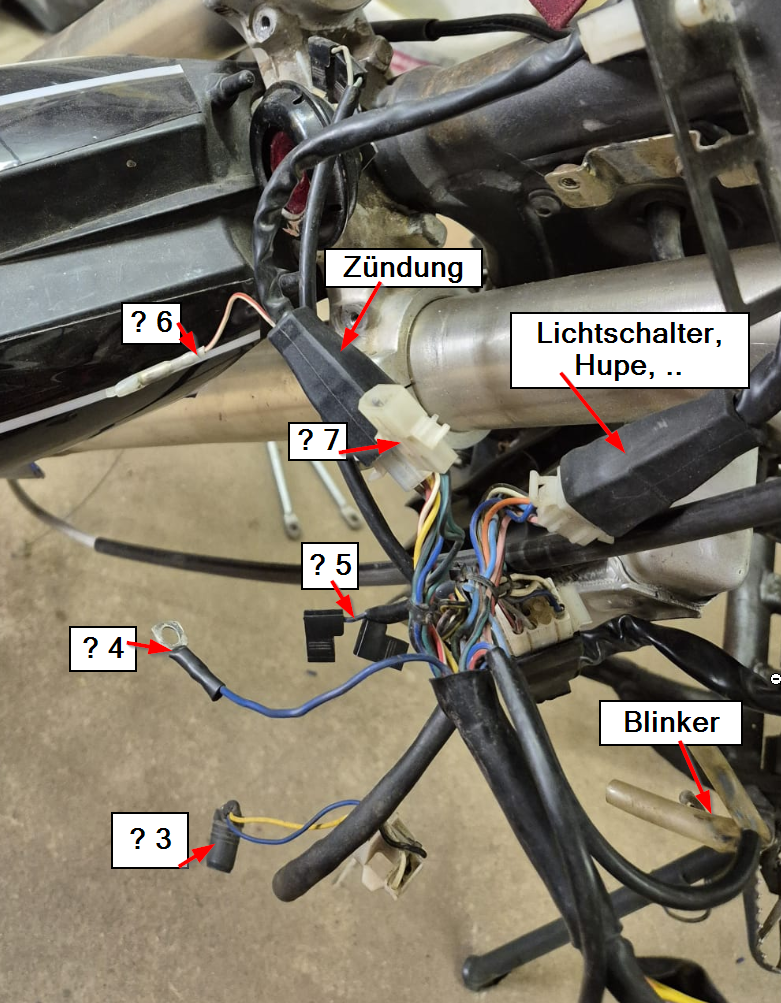

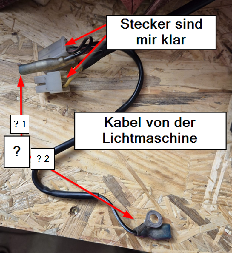

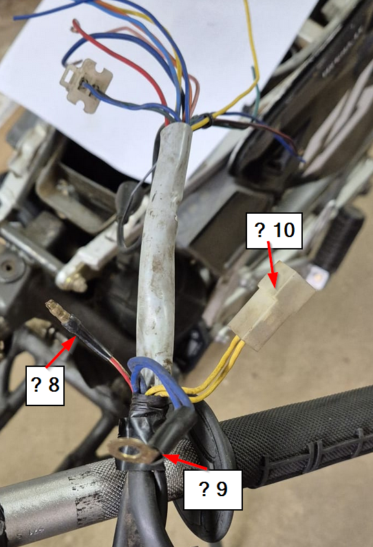

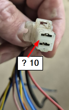

mein Sohn hat sich in einem Anfall jugendlichem Leichtsinn :lol: eine zerlegte WRE125 gekauft. Bezüglich Motor und Aufbau ist er schon gut voranngekommen, mir hat er aber die Elektrik übertragen (ein hoffnungloser Optimist). Sollte normalerweise auch kein Problem sein, Stecker zu Stecker und schon läuft es, aber leider hat der Vorbesitzer ein paar Kabel abgezwickt und nun ist mir überhaupt nicht mehr klar was wo und wie angeschlossen gehört. Auch aus der Explosionszeichnung des Modelles werde ich nicht schlau.
Meine Bitte daher, ich habe auf den Bildern markiert wo ich entweder schon sicher bin, oder wo ich gar keine Ahnung habe und hoffe stark, dass in diesem Forum entweder wer bei seiner Maschine nachschauen kann oder sonst irgendwie Ahnung hat.
Zur Hilfe habe ich alle meine ? mit Nummern versehen.
Gerne auch Bilder von bestehenden Verkabelungen hochladen, eventuell kann ich mir davon dann was abschauen - danke :hva:

Einen Schaltplan hast du wohl nicht, oder?
Dann könnte man alles über die Aderfarben rekonstruieren.
Was ich sagen kann:
Dunkelblau ist Masse, also alle Dunkelblauen mit Öse kommen an den Rahmen
Nr. 3 ist Standlicht
Nr. 6 und 8 müssten zusammen gehören und haben was mit Killschalter und Zündschloß zu tun.
