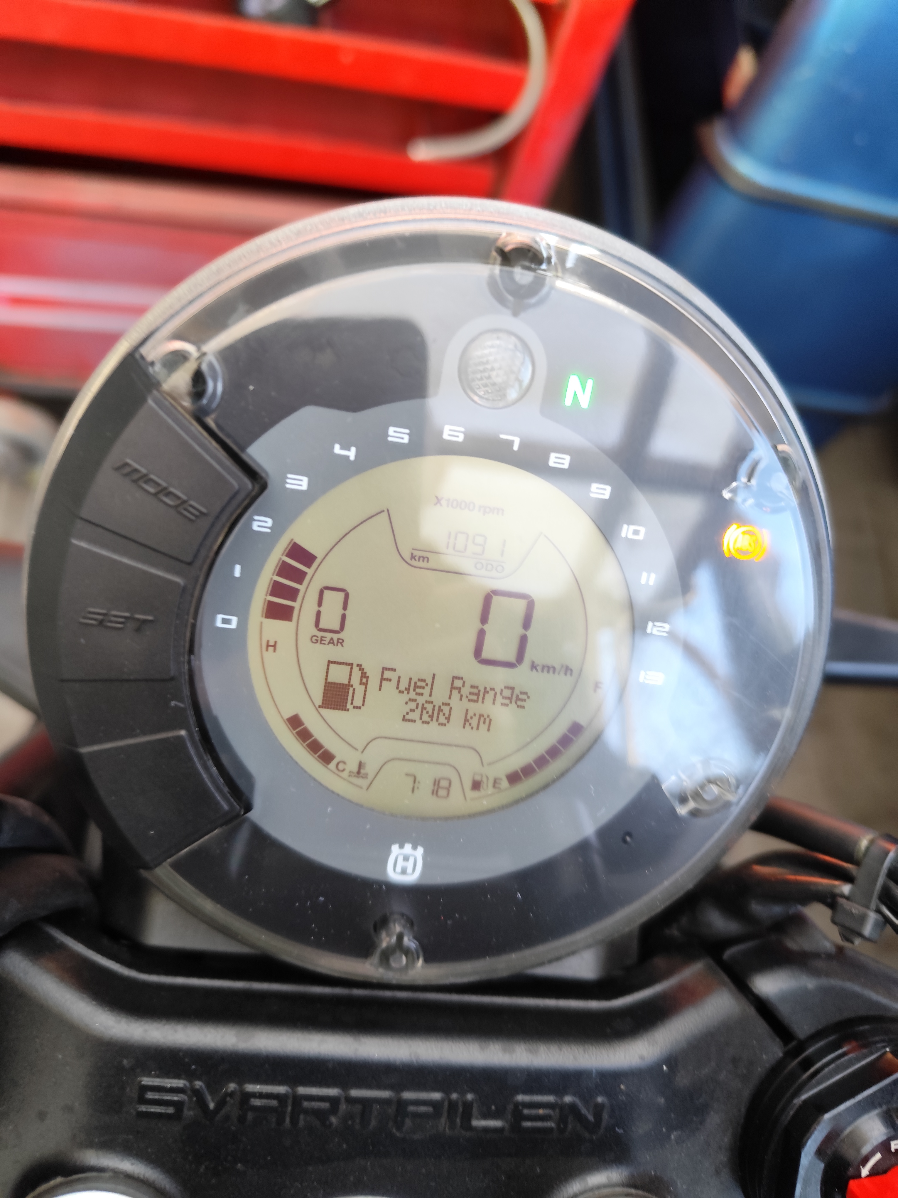

Bin gerade dabei die Rekluse Kupplung einzustellen, da soll man den Motor 10min warmlaufen lassen, ausser das der Lüfter 3-4 angesprungen ist, bleibt die Drehzahl bei etwas unter 2000 upm.
Bin auch nochmal ne Runde gefahren, bleibt bei unter 2000 upm.
Kommt mir recht hoch vor, kann aber nicht genau sagen ob die schon immer so hoch war ?
Ich denke mal das die Einstellungen nur über einen Händler/Software läuft..

Für die Nachwelt, es sind 1680 +/- 50 Upm
Mit dem Balken Drehzahlmesser ist es halt recht schlecht einzuschätzen.
Die genaue Drehzahl wird wohl nur der Händler auslesen können?
Oder geht es evtl auch über den OBD Stecker ?
Gruß und danke für die Hinweise.

So,
Der Chinakracher zeigt beim Kaltstart 1730upm und nach 5 min im Stand tuckern 1670-1690 upm an
Kommt den Angaben in der Betriebsanleitung recht nahe.
Dann passt es ja
Hatte zwar noch nie ein Motorrad mit so hohem Standgas, aber werden sich schon was dabei gedacht haben, Gruss an Euro5.
