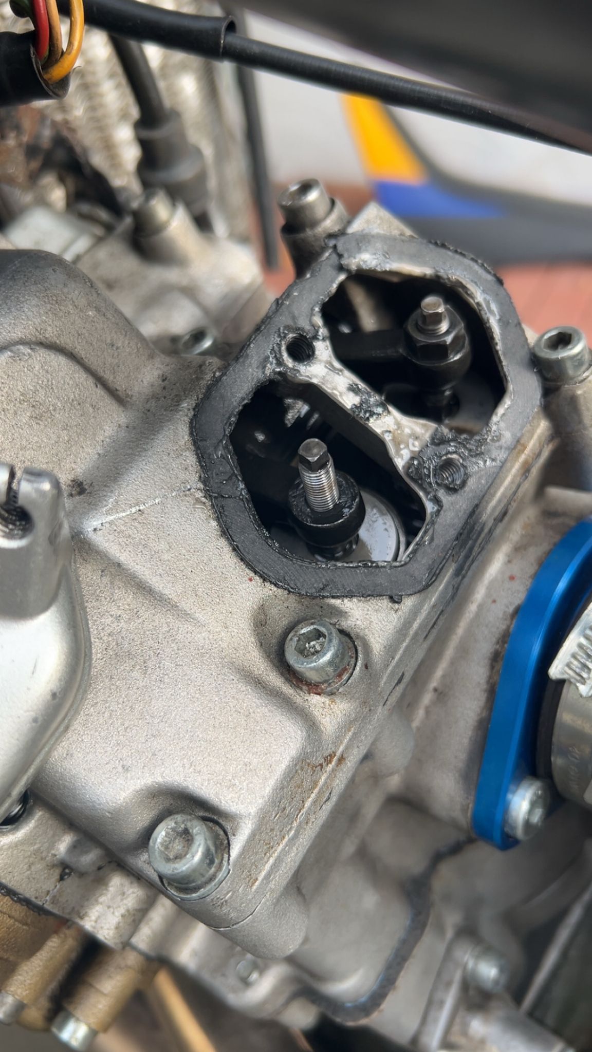

Ich habe den kleinen Deckel zum Ventilspiel einstellen Einlassseitig zuerst abgemacht, und direkt den Grund für das übermässige klappern feststellen können: Die Mutter ist weg, und somit auf dem linken Einlassventil das größtmögliche Ventilspiel.
Fehlende Mutter.jpeg (282.62 KiB) 15869 mal betrachtet

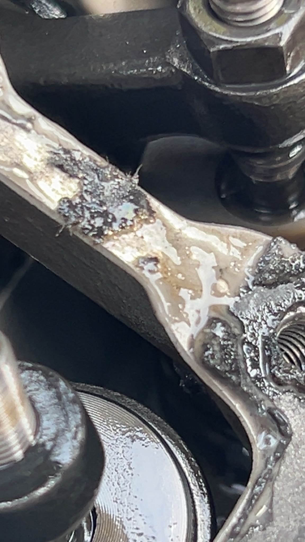

Des Weiteren ist zu sehen, dass ein weißer Schlamm an der Dichtfläche klebt, also ist es naheliegend das sich Öl und Kühlwasser vermischt haben.
Weißer Schlamm.jpeg (230.33 KiB) 15869 mal betrachtet

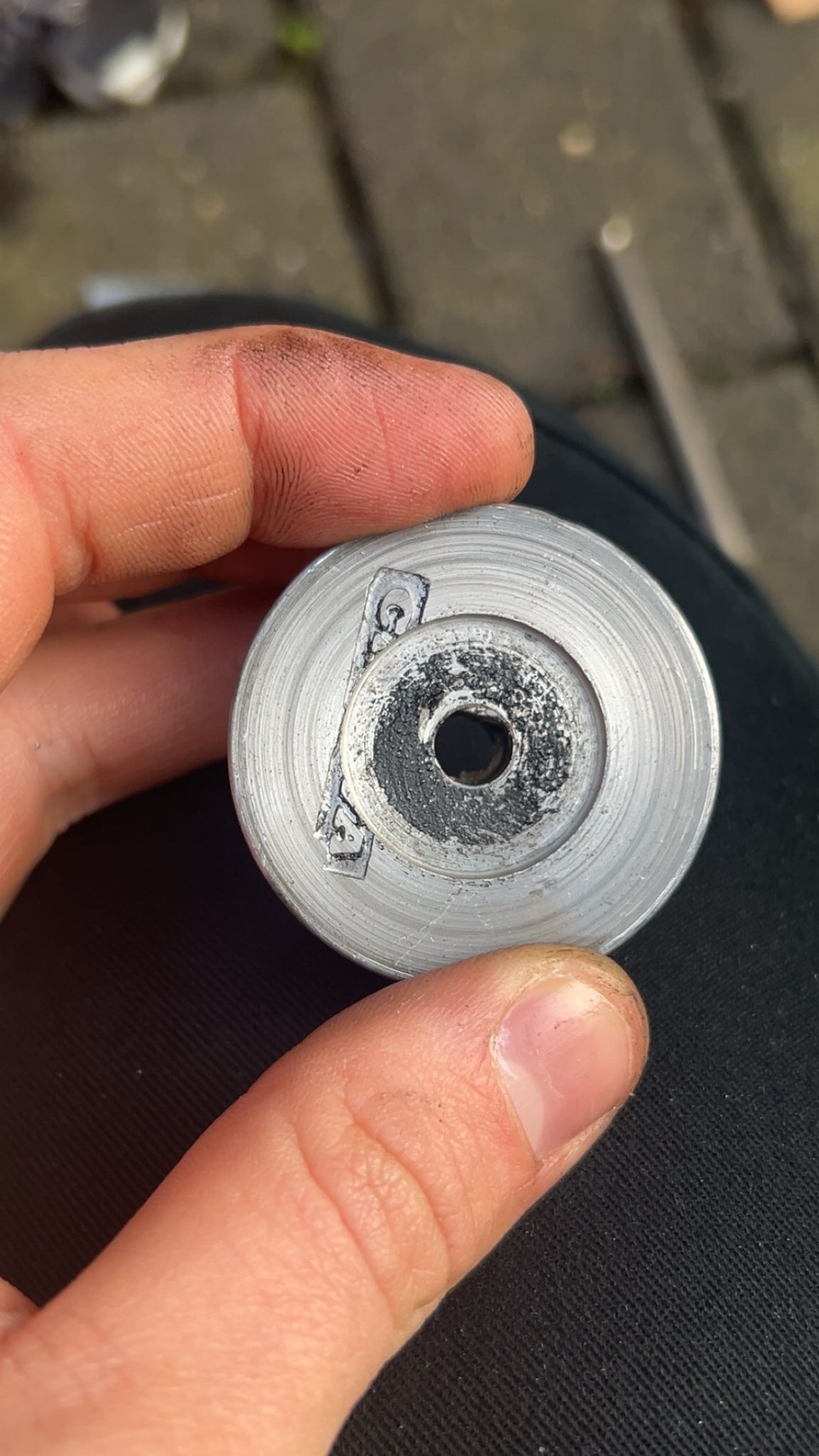

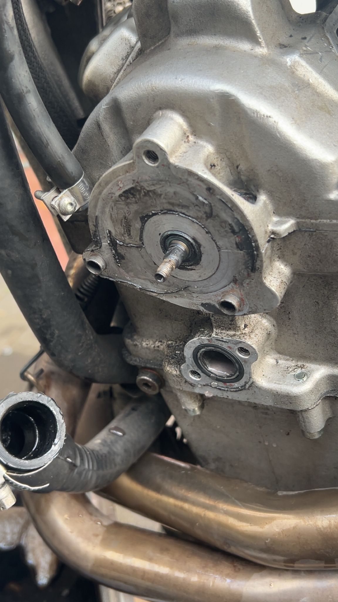

Im nächsten Schritt wollte ich dann den Ventildeckel abnehmen in der Hoffnung, das die Mutter dort liegt, vorher musste aber das Wasserpumpengehäuse ab. Das hat gut gepasst, weil wahrscheinlich der Simmering undicht ist, da das soweit ich weiß der einzige Ort ist, wo sich Kühlwasser und Öl vermischen könnten.
Der Simmering sieht nicht sonderlich gut aus, was wahrscheinlich daran liegt, dass er noch nie gewechselt wurde.
Auf der Rückseite der Wasserpumpe erkennt man eine schwarze Schmiere, die nur durch Öl entstanden sein kann. Ich glaube nicht dass die da sein sollte, also muss der Simmering auf jeden Fall neu.

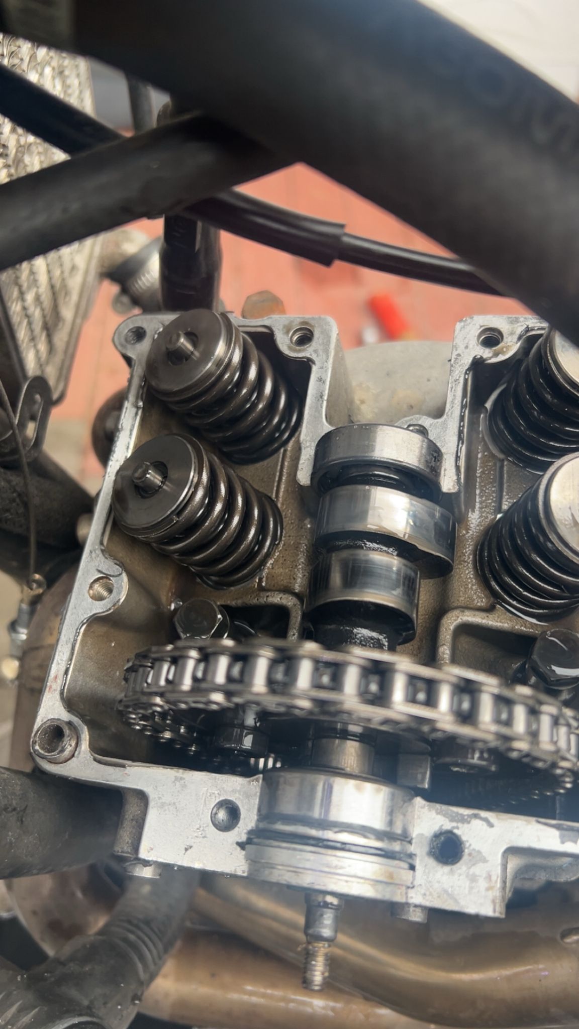

Dann habe ich den Ventildeckel runter genommen, und - keine Mutter.

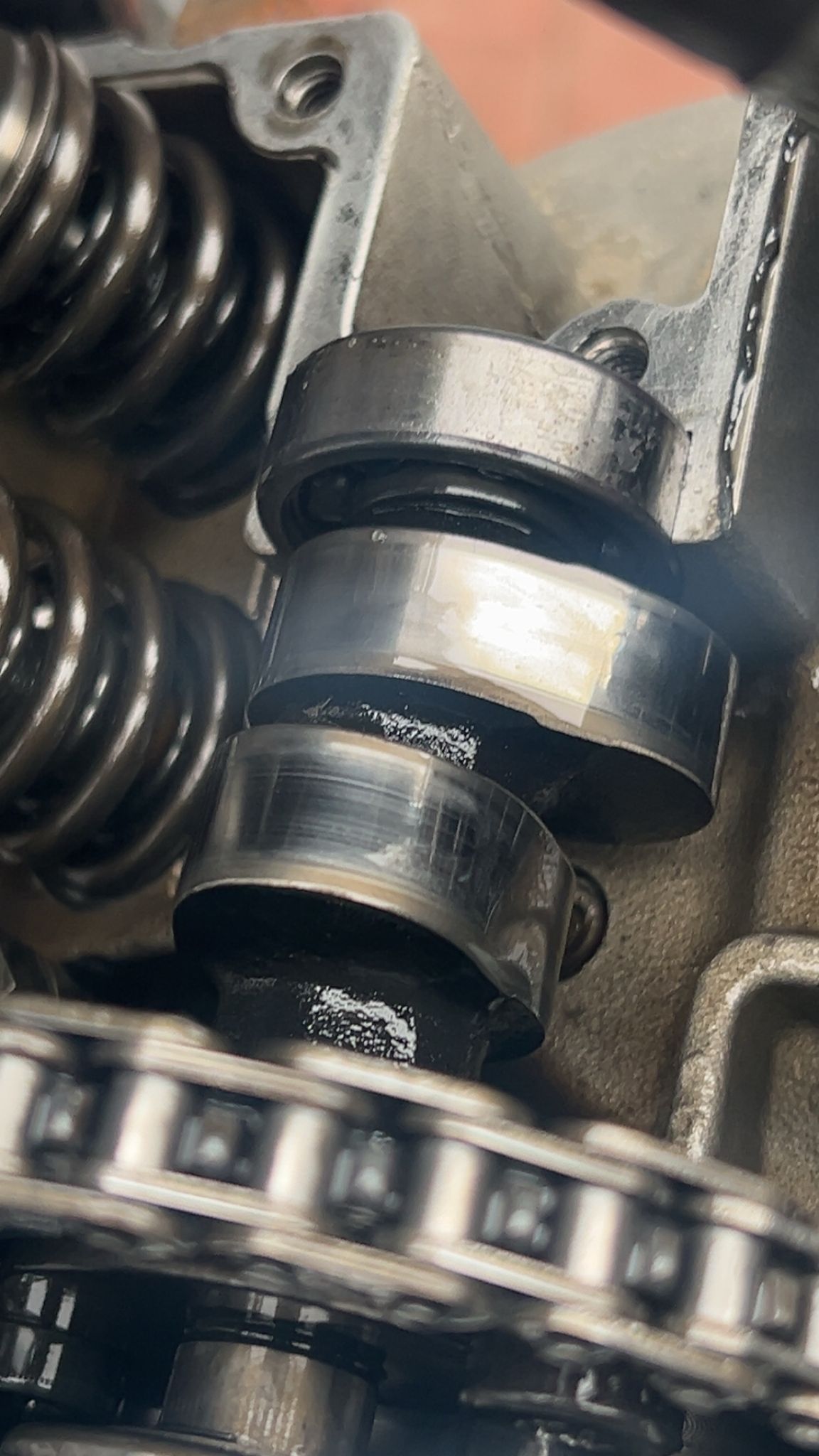

Die Nockenwelle sieht ein bisschen eingelaufen aus, je nach Preis kommt diese also auch neu.
Ich werde dann im nächsten Schritt zuerst den Zylinderkopf, danach den Zylinder abnehmen, in der Hoffnung das die Mutter dann schon sichtbar und greifbar wird. Wenn nicht, dann muss der Motor raus und gespalten werden. Oder gibt es eine andere Möglichkeit? Vielleicht habe ich Glück und die Mutter liegt im Ölsieb oder in der magnetischen Ablassschraube. Das werde ich natürlich prüfen bevor der Kopf runter kommt.

Mach mal den großen Kupplungsdeckel runter, da wird die Mutter liegen.
Mal gespannt ob die noch heile ist...
Schau mal ob an der Nockenwelle die Oberfläche eingelaufen ist,
kommt auch mal vor. Dann wird der auch undicht.

Alles klar, das nehme ich morgen in Angriff. Hatte vor lauter Bäumen den Wald nicht gesehen. Die Mutter kann ja nur da unten liegen. Ich hatte den Deckel ja erst ab, also weiß ich auch wie es darunter aussieht und das von da ja gar kein Durchgang ist zum Rest des Motors, somit kann die Schraube ja tatsächlich gar nicht weit sein 😅
