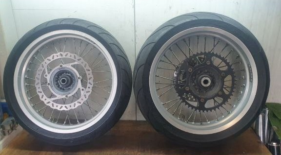

Supermoto Radsatz + Seitenständer einer SM125 Bj. 07 auf Ebay erstanden
Zwischensumme:
550€

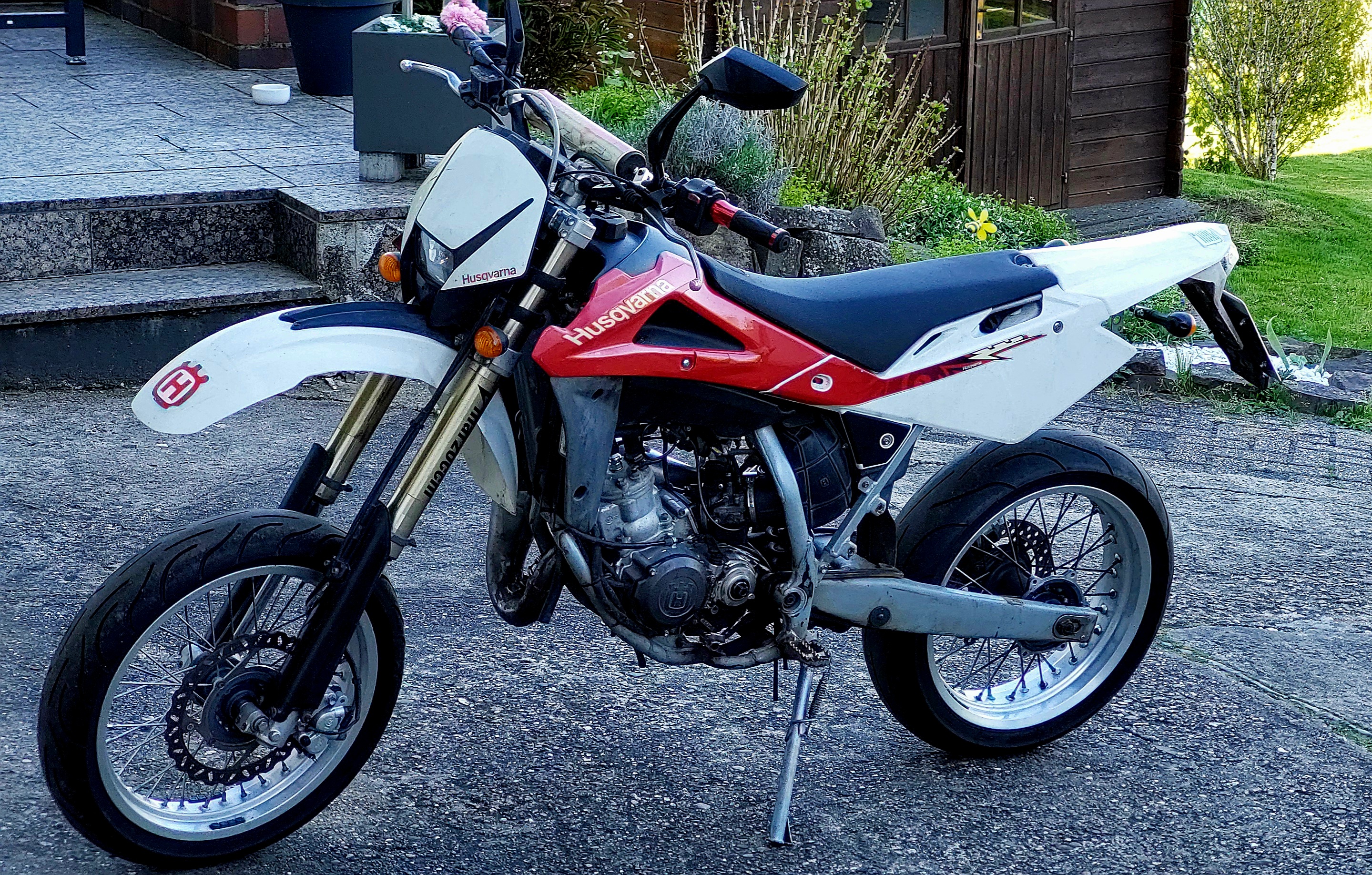

Zwischenstand
Zuletzt geändert von inioni am 01.05.25 - 21:27, insgesamt 1-mal geändert.

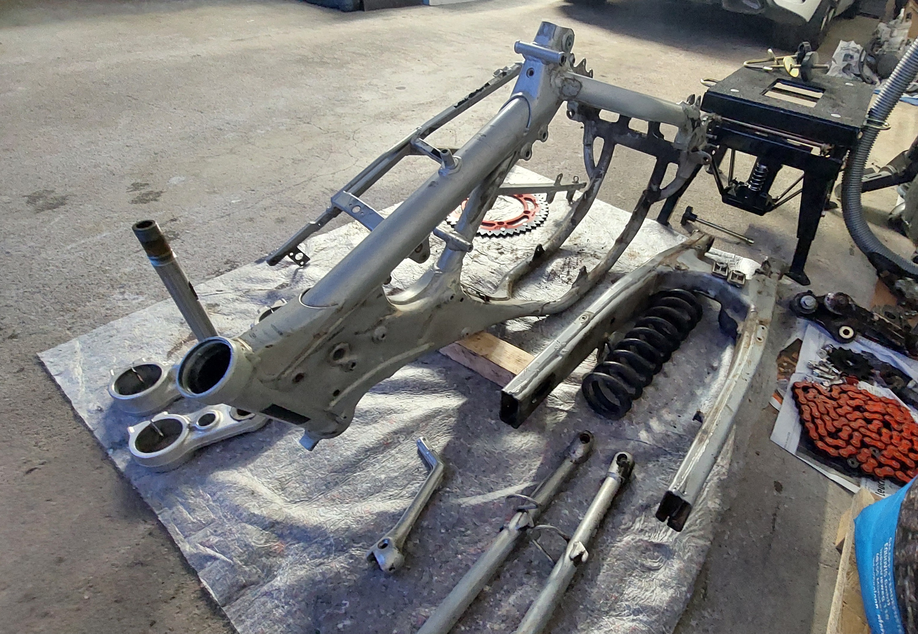

Zwischenstand
Moped komplett in Einzelteile zerlegt, damit diese pulverbeschichtet werden können.

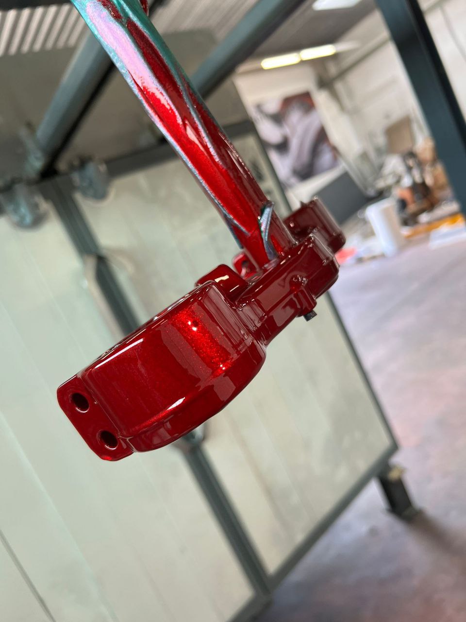

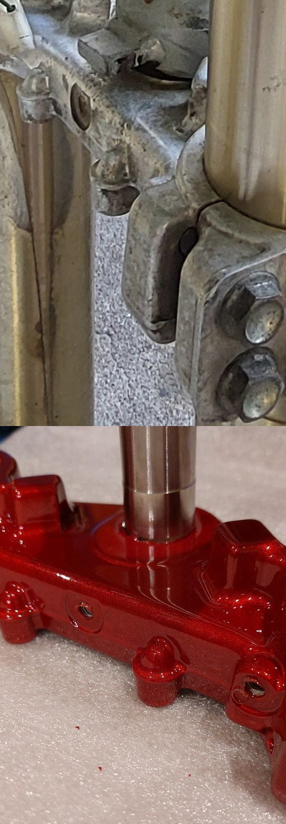

Update:
Teile wurden chemisch entlackt, gesandstrahlt, zinkgrundiert (zumindest Stahlrahmen, Schwinge, Heckrahmen) in schwarz matt und danach in schwarz seidenglänzend gepulvert.
Die Gabelbrücke und Feder wurden in einem Illusion Ruby (Rubinrot) gepulvert - die Teile sind im Licht relativ hell glänzend und im Schatten dunkelrot.
Im letzten Bild sieht man mal einen Vorher/Nachher Vergleich der Gabelbrücke.
photo_2025-05-25_19-43-47 (2).jpg (120.89 KiB) 27951 mal betrachtet
Zwischensumme:
590€
