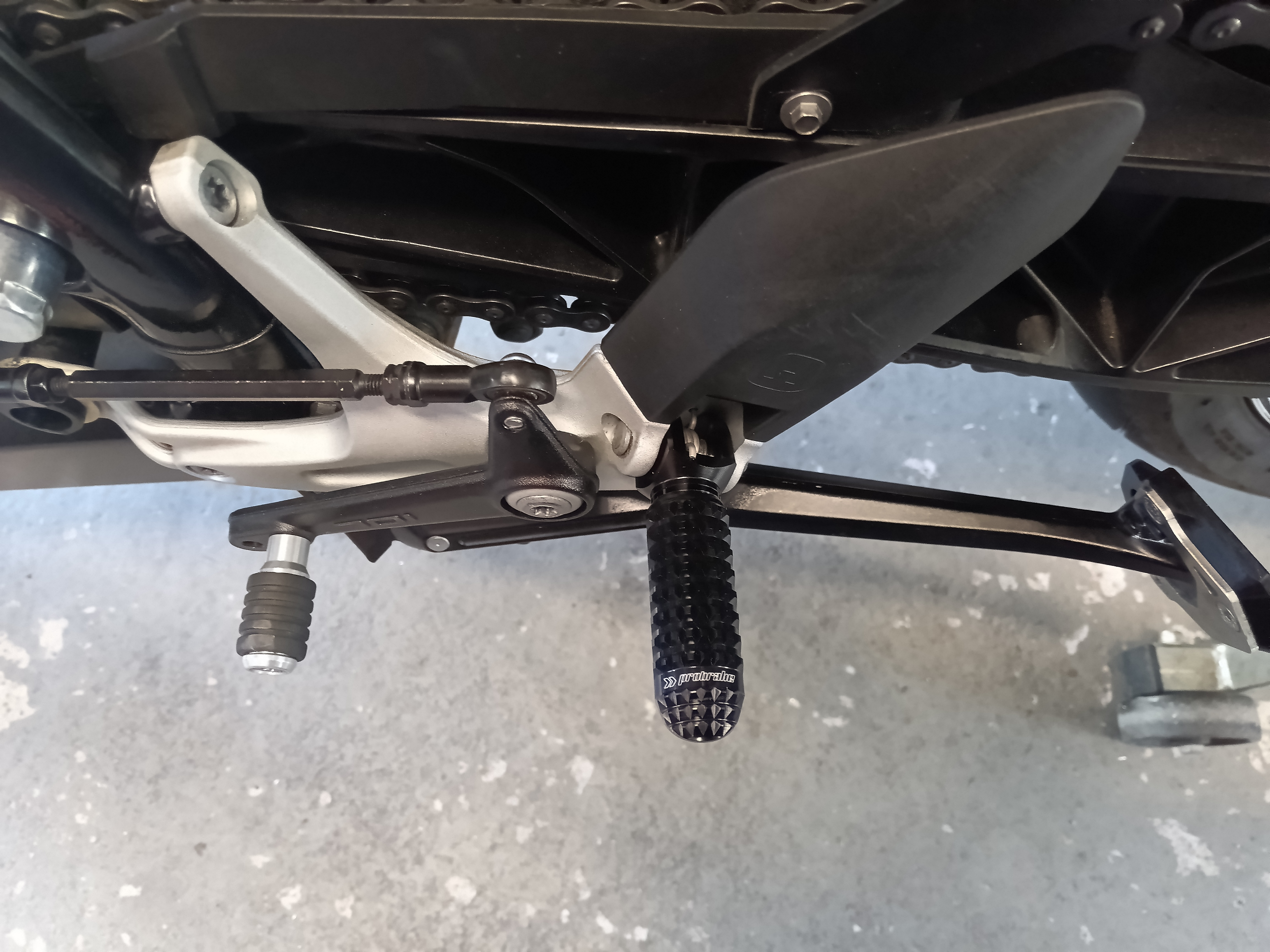

Im Zuge der Individualisierung meiner 701er Vitpilen kamen heute die ProBrake Fahrer Fußrasten an.
Ich dacht mir schnell umbauen in der Mittagspause ist ja kein großer Act.
Üblicherweise entfernt man die Sicherungsbleche, schiebt den Bolzen raus, entnimmt die (Original) Fußrasten und baut das dann in der umgekehrten Reihenfolge mit den Austauschteilen wieder zusammen.
ABER, die 701er wehrt sich ... ich habe die Sicherungsbleche entfernt, aber die Gelenkbolzen bewegen sich keinen Millimeter auch unter Zuhilfenahme eines Kunststoffhammer, kommen die Bolzen nicht raus. Hatte das schon mal jemand von euch ??
Bisher habe ich bei eigentlich jedem Bike die Fußrasten gewechselt und da gab es solche Probleme noch nie.

...kann bei der Vit schon vorkommen - einfach mit einem Austreiber durchschlagen

Danke für den Tip ... und ja manchmal ist Gewalt doch eine Lösung ...
Jetzt sind die Rasten dran

Nochmal 1.000 Dank für die Idee mit den Motacc.
Die gibt es wahlweise auch ohne Vario-Versatz.
Genauso hab ich die ursprünglichen Vario jetzt umgebaut. Perfekt!
Einzig die orig. Federn drücken etwas zu spät zurück. Aber da hab ich schon was passendes gefunden. Und statt der Wegwerf-Splinte hab ich mir 2mm Federsplinte aus Edelstahl bestellt
Der Knubbel am Bremspedal ist mein Würgaround, da ich das Teil nicht höher justiert bekomme

Hat aber den Bremshebel verknubelt
