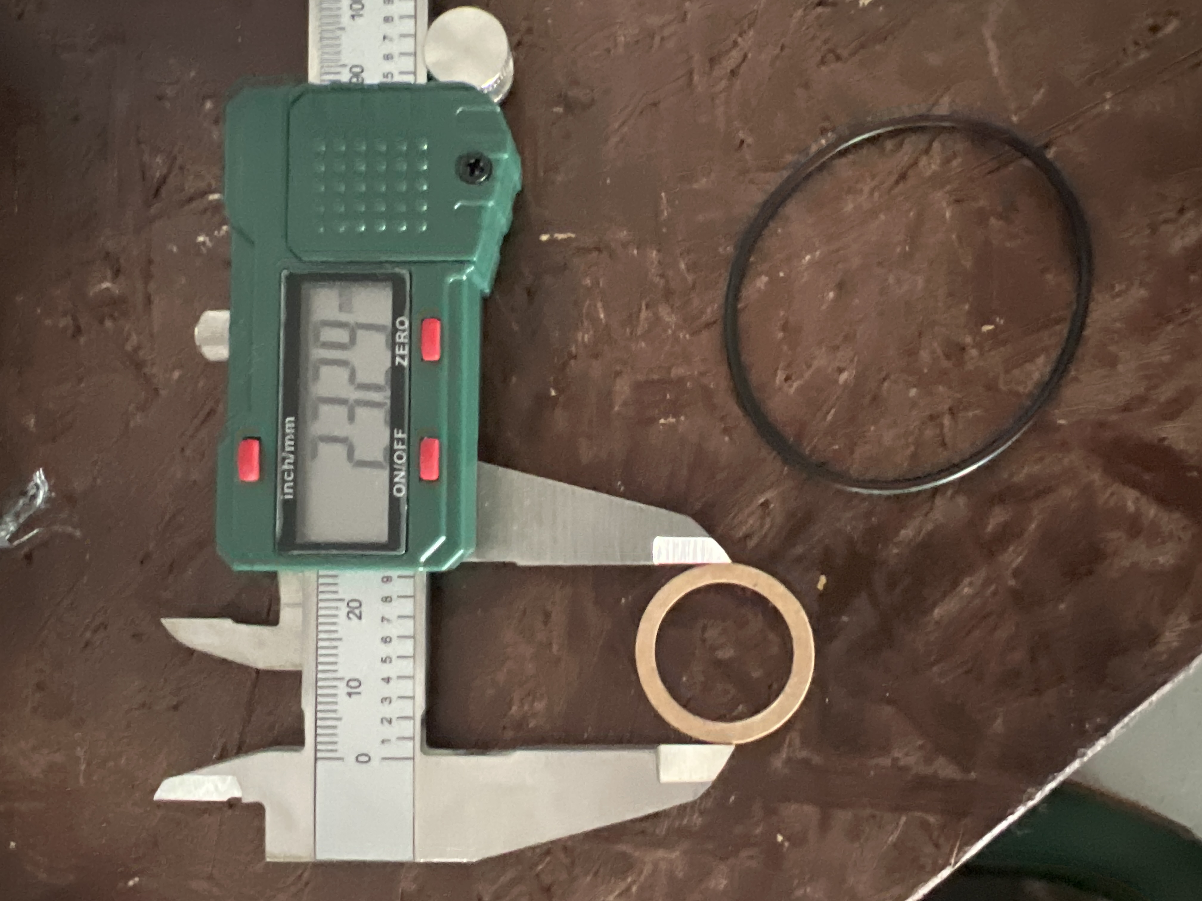

Dabei sind aber 2 Dichtungen übrig geblieben, bei denen ich mir auch nicht vorstellen kann wo sie hingehören :klopp:

Die kleine Dichtung ist für die große Mutter unter dem Vergaser, wo die Wanne hält. Der große O-Ring dichtet den Gaser oben zum Deckel ab.

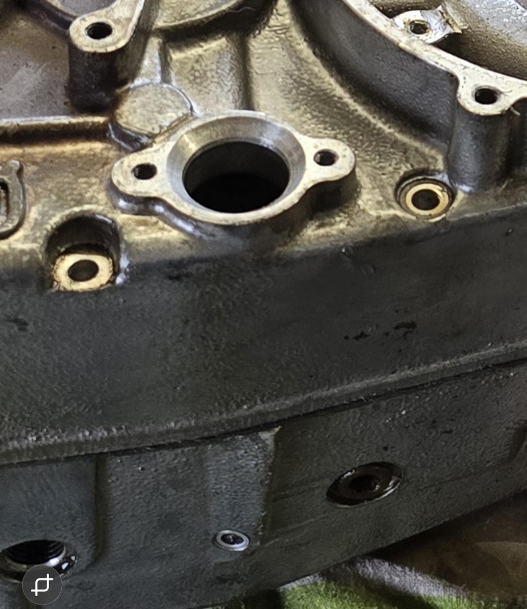

Ölpumpe erkennst rechts am Motor an der Steigleitung des Öls. Ist da rechts und links eine kleine 8er Schraube, dann Ölpumpe. Ist da nur die Hohlschraube, dann pumpenlos.
So wie hier:
Hier mit Pumpe Im zerlegten Zustand:

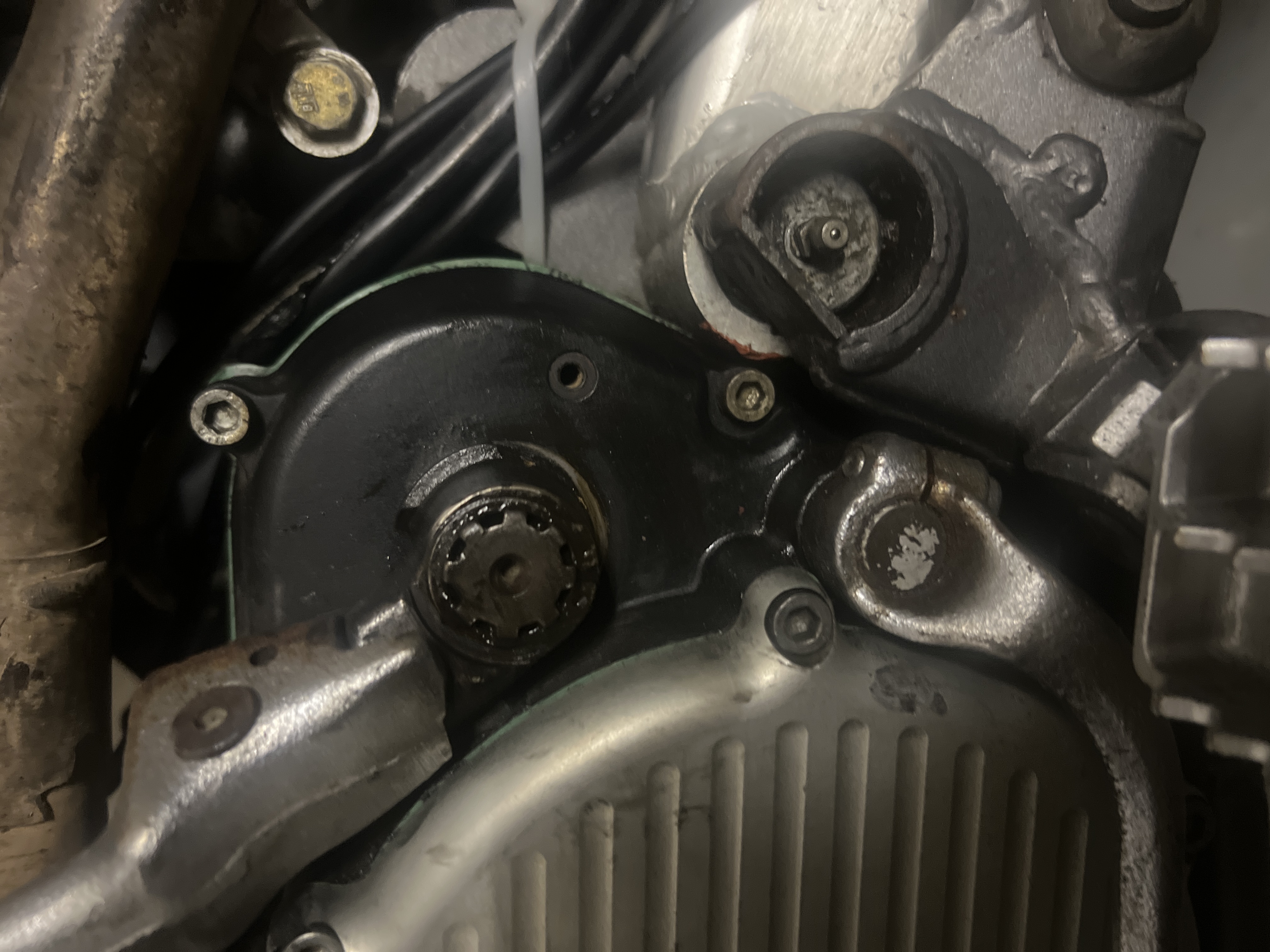

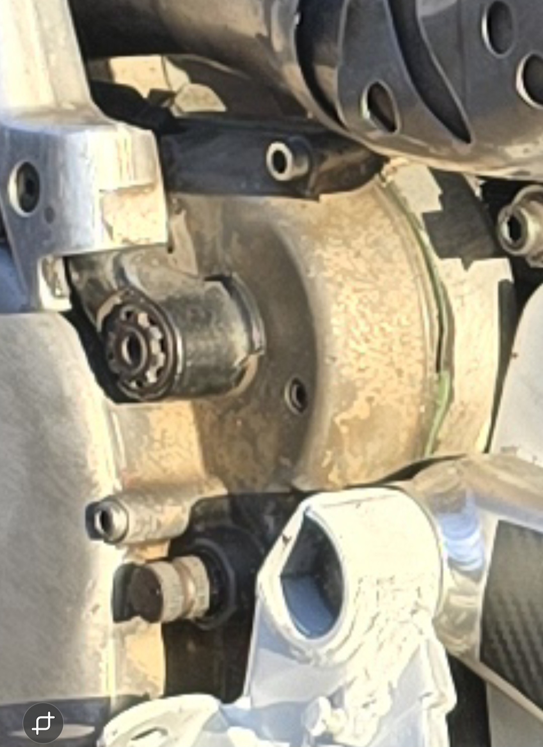

An den beiden Stellen sind schon neue Dichtungen drin, der Dichtsatz war allgemein für PHM 40. Überm Luftansaugding vom Vergaser ist auch irgendwas mit einer Platte blindgelegt :ka:
Auch ohne Ölpumpe solltse ja nich von paar mal kurz Abheben verrecken oder?
Beim Kickstarter ist irgendwas schlammig Öliges gewesen, schaue mal morgen obs wiederkommt.

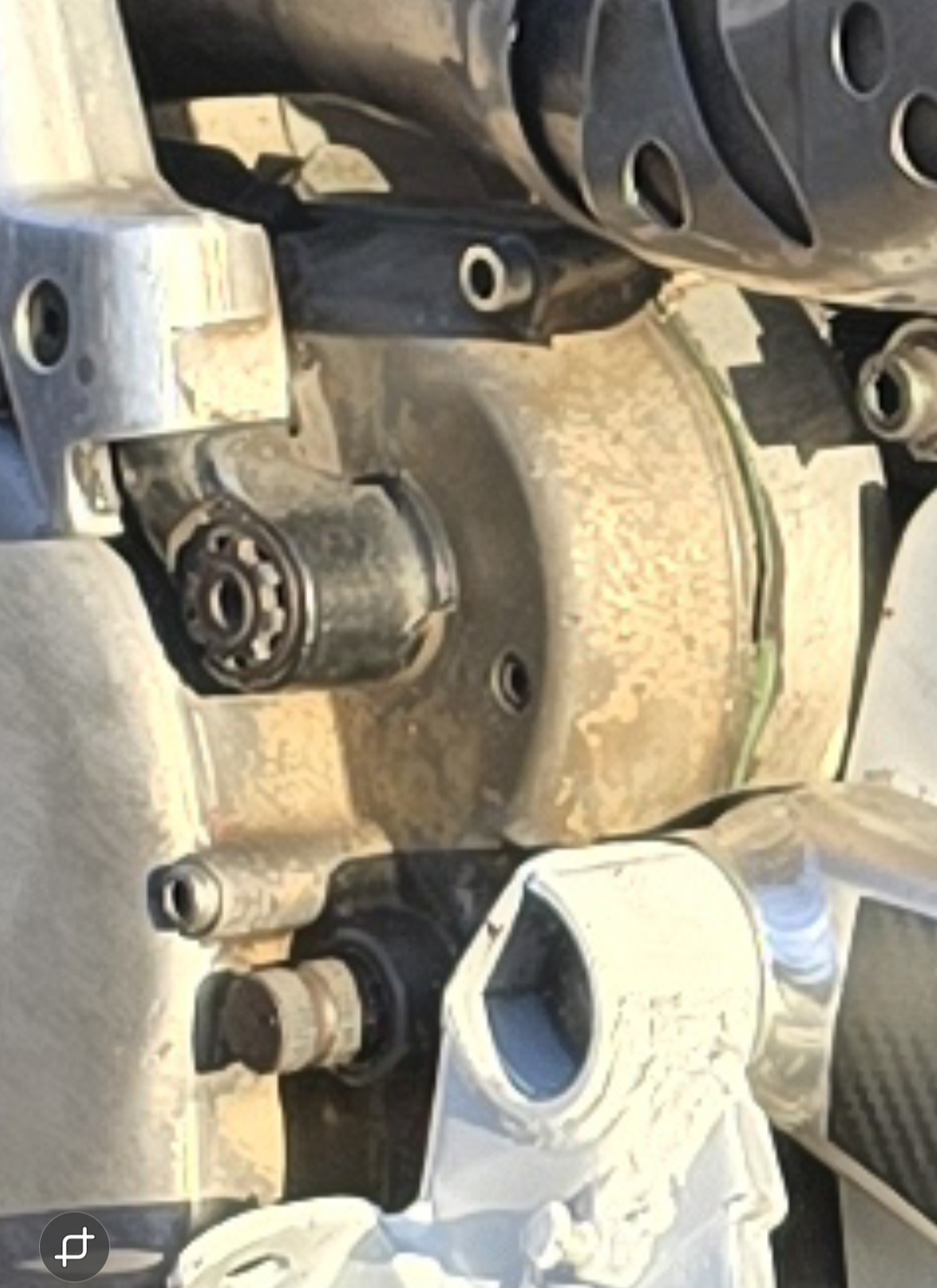

Direkt rechts daneben fehlt auch eine Schraube, wie wichtig ist die?

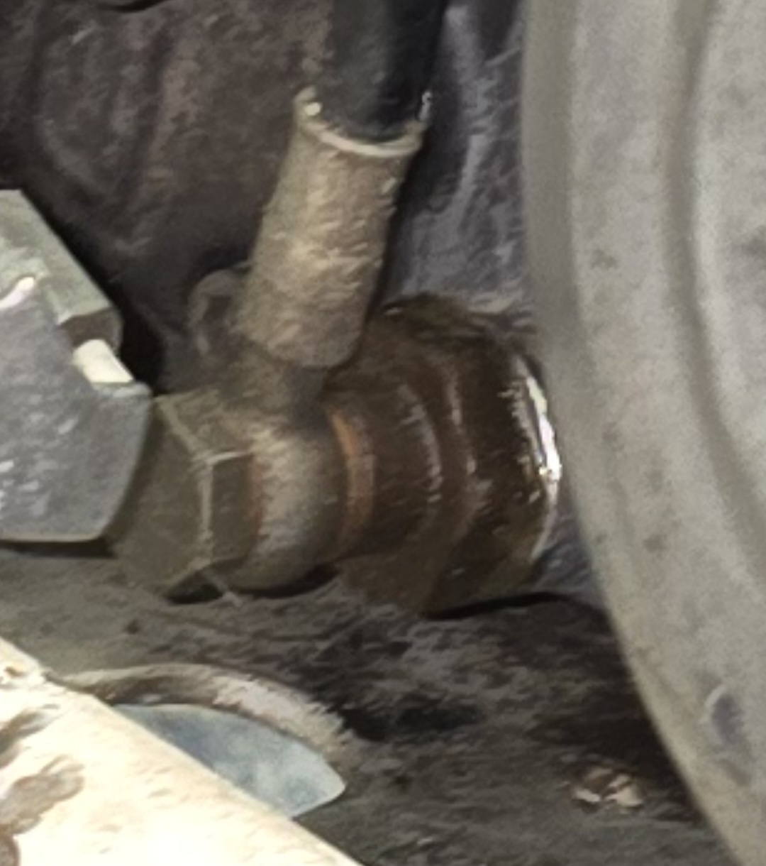

Außerdem hat der Krümmer die Bremsleitung angeschmolzen :aarg: Hilft da Hitzeschutzband was?

Kontrolliere die Verlegung des Bremsschlauchs. Der hat normal genug Platz.

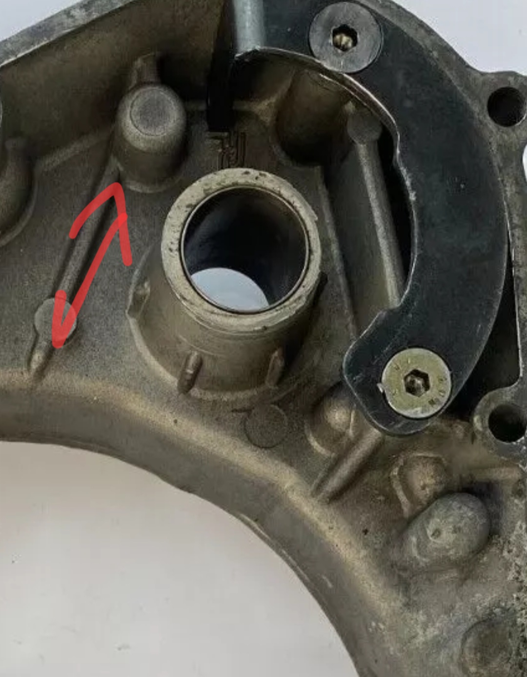

Leonhard08 hat geschrieben: ↑13.05.25 - 20:17 Direkt rechts daneben fehlt auch eine Schraube, wie wichtig ist die?
Das ist noch ein Relikt von früher.
Da war die Mechanik von der automatischen Dekompressionseinrichtung montiert.
