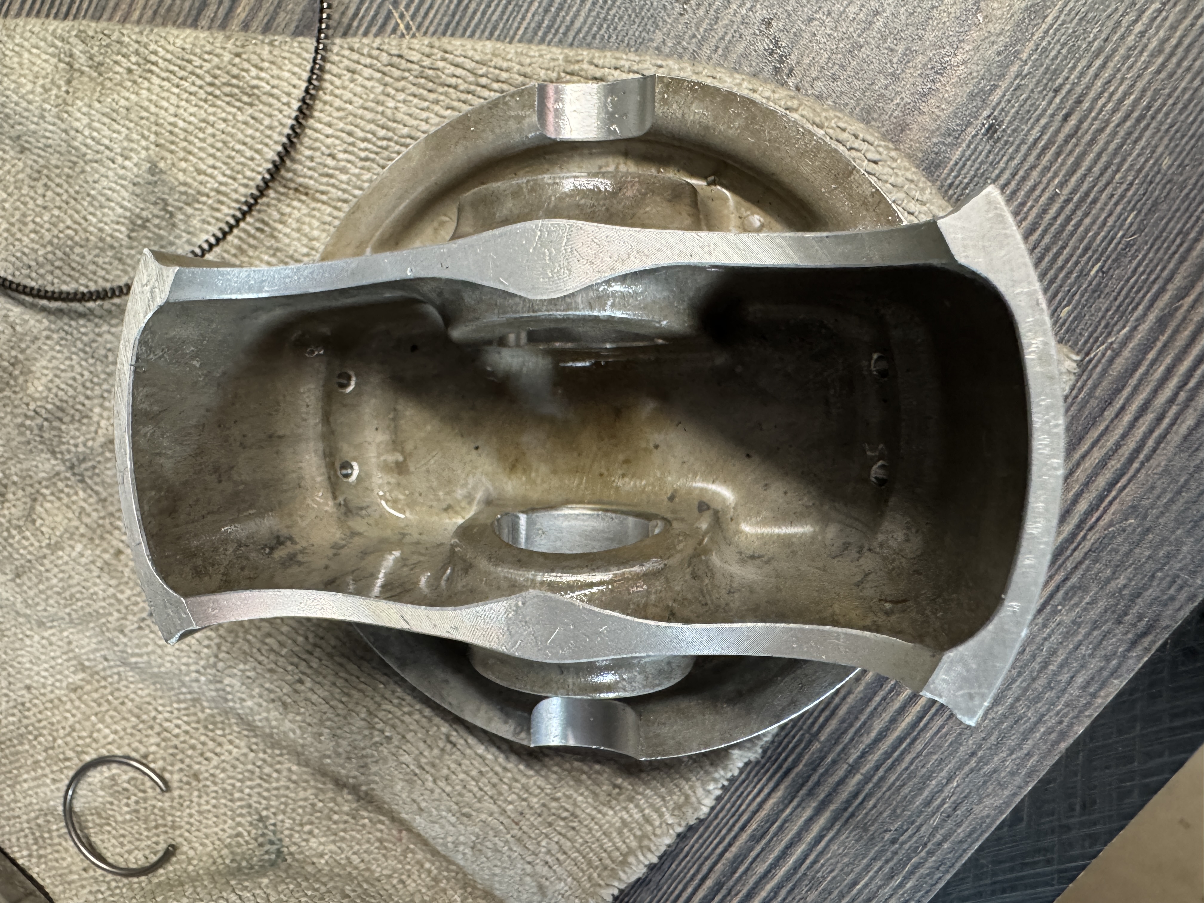

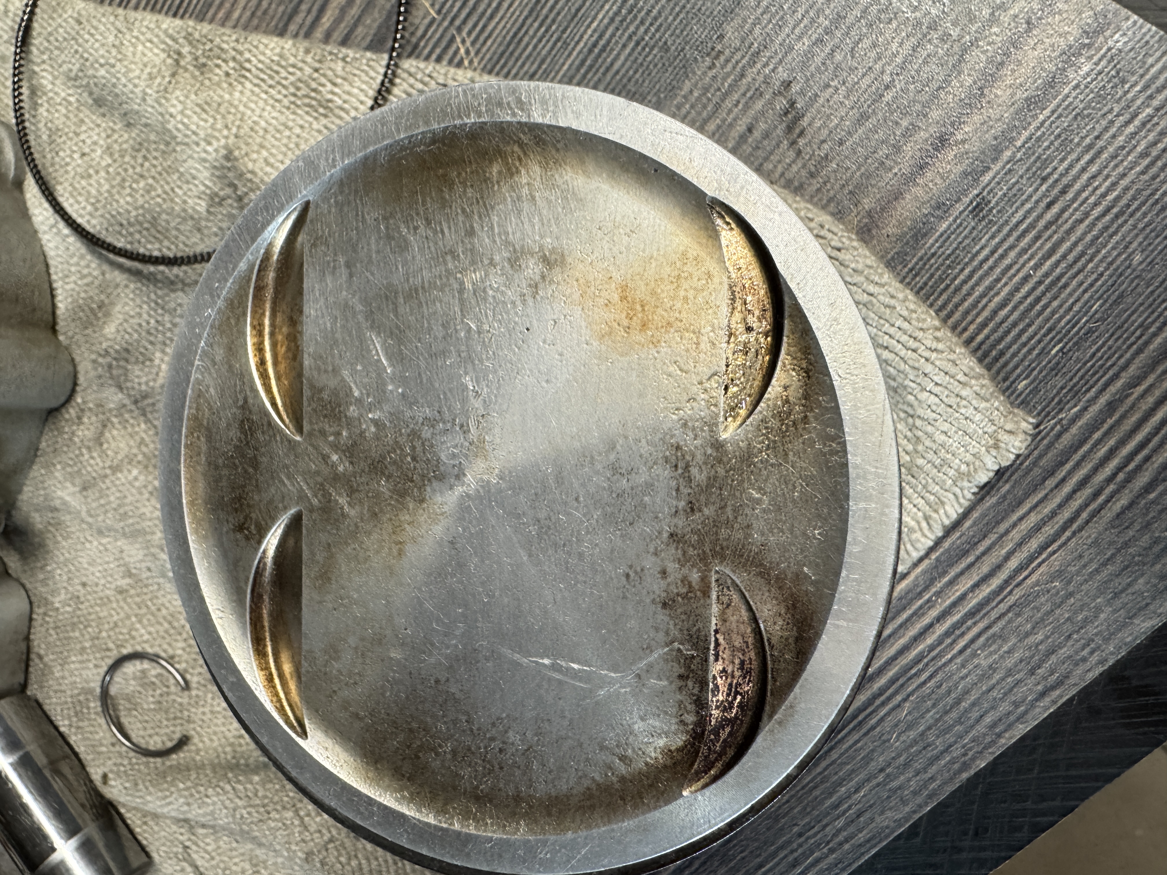

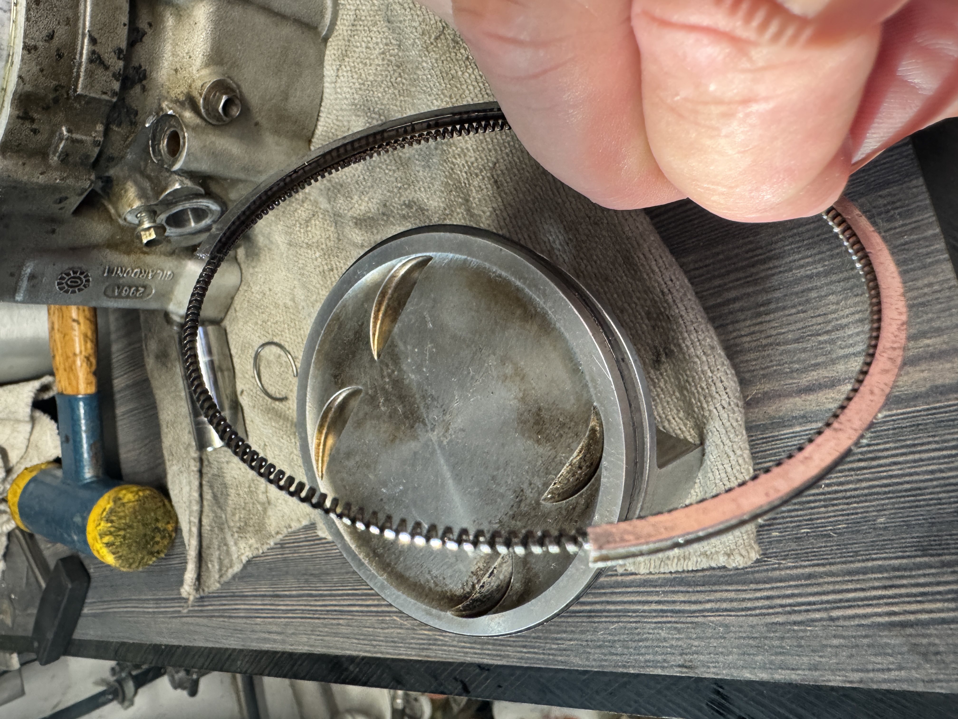

Hallo
Habe ein neues Problem.
Mir ist am Kolben der Ölabstreifring gebrochen und nun brauche ich Ersatz.
Hat da jemand was liegen und Handelt es sich bei dem Kolben um ein Original Kolben, Abmessung sind 97,94mm.
Oder wo bekommt man den Ring noch, ist es vielleicht besser gleich einen neuen Kolben zu besorgen, wenn welcher Hersteller.
Gruß Jörg
