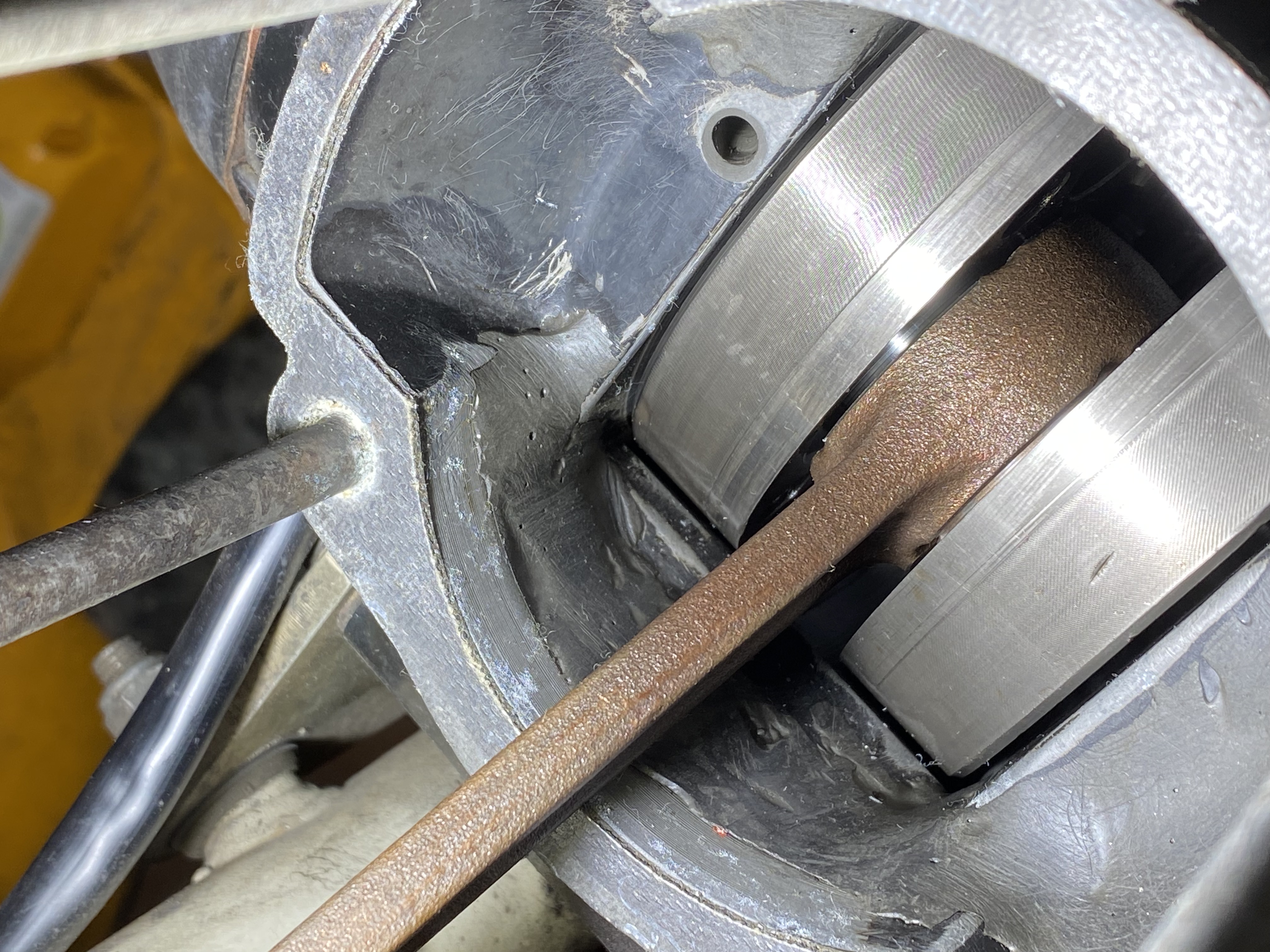

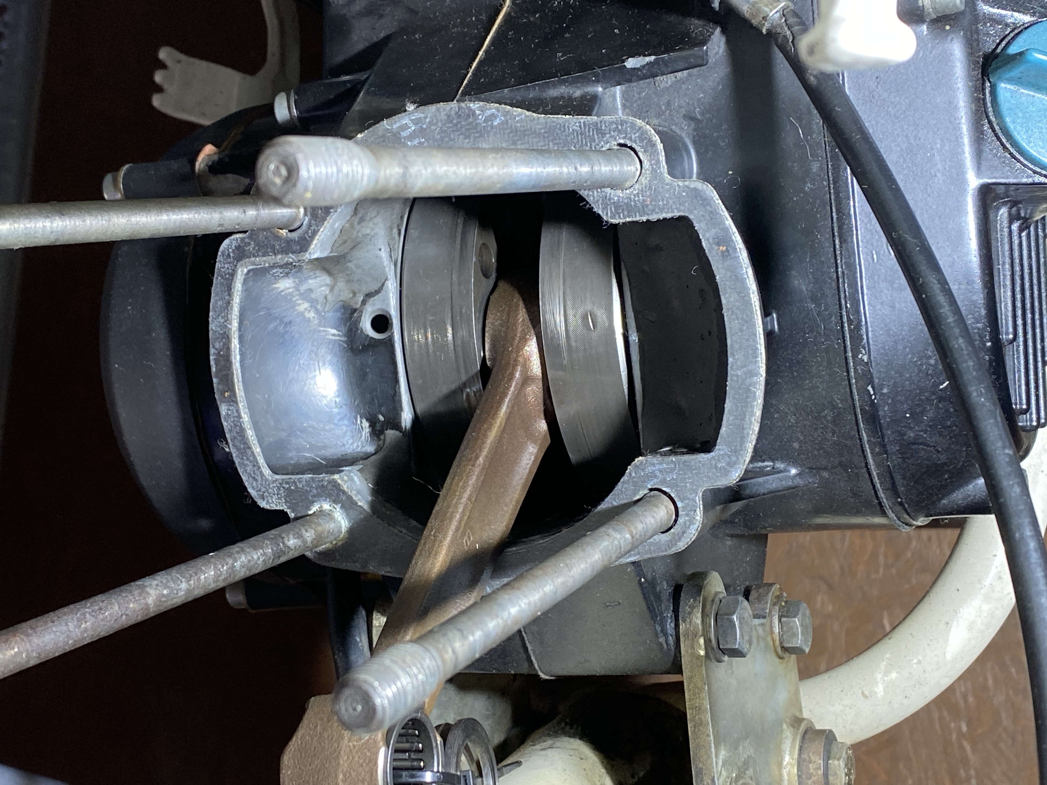

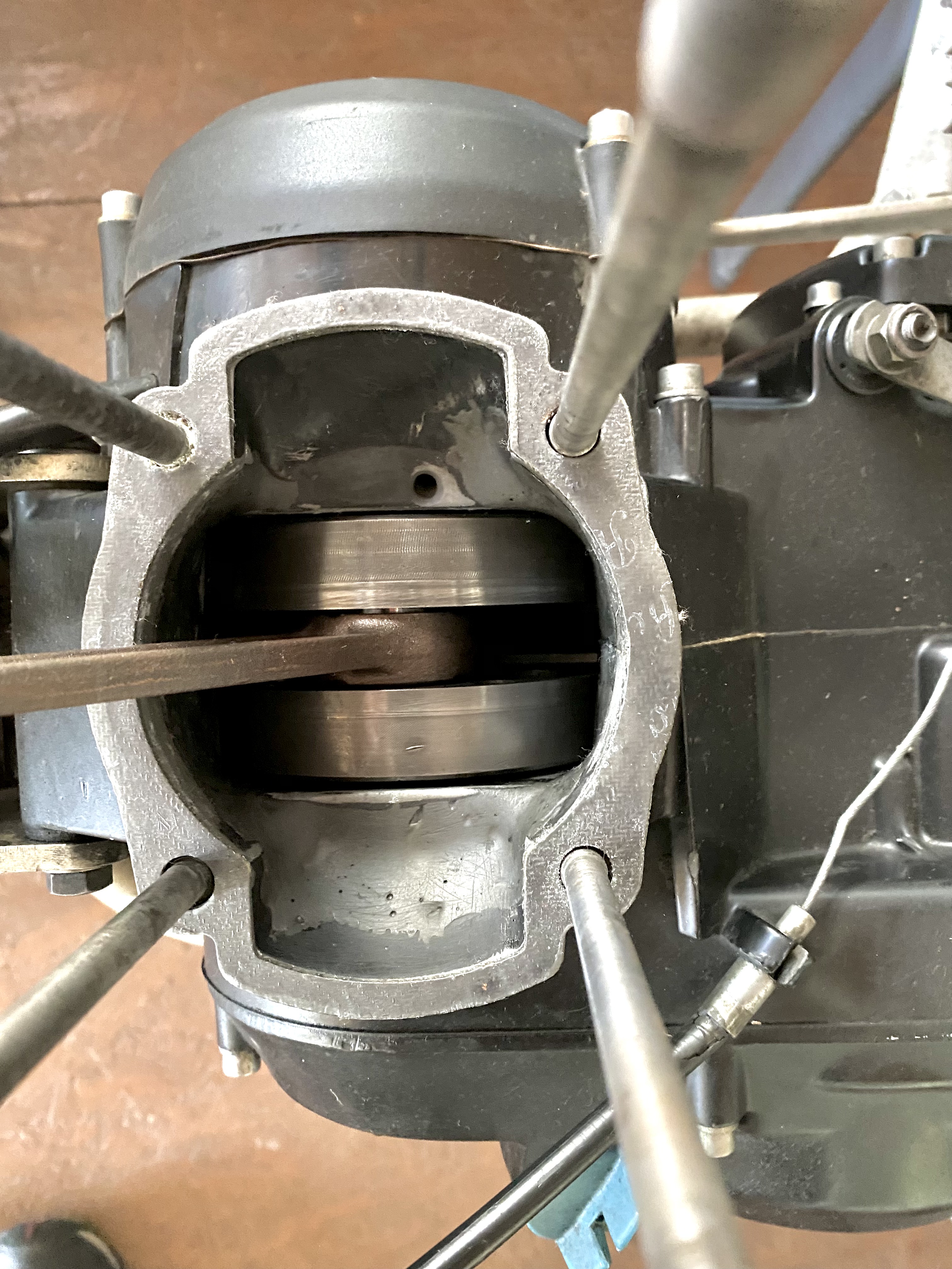

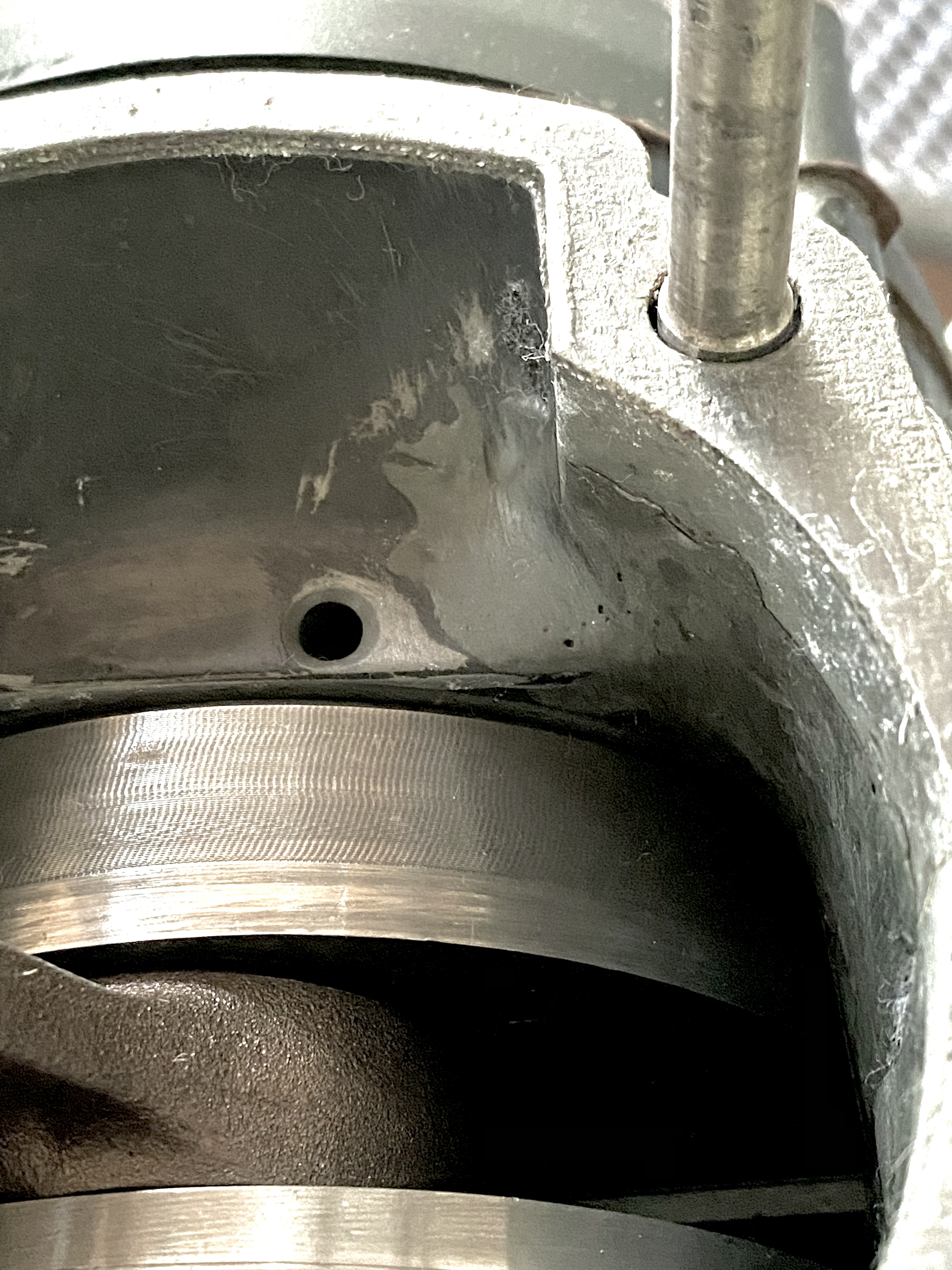

nach jahrelangem stillen Mitlesen habe ich mich nun im Forum angemeldet, auch weil mich schon lange ein Problem begleitet. Eine 2008 gekaufte WR240, Baujahr 1983, hat von Anfang an Probleme mit der Gemischaufbereitung gehabt. Auf den ersten kurzen Fahrten ist der Motor mit einem Loch im Kolben festgegangen. Darauf folgend wurde das komplette Programm der Fehlersuche und Behebung durchexerziert. Tank- Tankdeckel Belüftung kontrolliert, gereinigt, Benzinhahn erneuert, Vergaser bei Topham grundüberholt und kpl neu bedüst (hier allerdings nach heutigem Kenntnisstand mit 380er HD zu mager), Ansaugstutzen auf Falschluft kontrolliert, Luftfilter erneuert und natürlich der Zylinder geschliffen und mit neuem Wössner Kolben verbaut. Im Zuge dieser ganzen Aktion fiel auf, das ein Vorbesitzer im Kurbelgehäuse bis in die Überströmkanäle auf beiden Seiten mit Kaltmetall herumgeschmiert hat.
Alle bisher getroffenen Maßnahmen hatten zum Resultat, dass der Motor auf der ersten Fahrt direkt wieder einen Klemmer hatte. Nach Demontage des Zylinders waren Klemmspuren am Kolben rund um den oberen Ringbereich. Das könnte die zu kleine Hauptdüse verursacht haben, aber die Kurbelgehäuse „Modifizierung“ mittels Kaltmetall gibt mir Rätsel auf.
Vielleicht hat ja mal jemand so etwas….. oder Ähnliches gesehen??

Hallo und vielen Dank für deine Tips.
Sorry für die arg späte Rückmeldung. Ich hatte mit einer Reaktion auf meinen Post gar nicht mehr gerechnet. Nachdem
wochenlang absolute Funkstille herrschte, habe ich es aufgegeben, hier nachzuschauen.
Ich hatte bei den vielen Husky Experten die schon viele Motoren von innen gesehen haben, eine gewisse Resonanz erwartet.
Tatsächlich traue ich dem Kaltmetallgeschmiere, gerade im Bereich der Überströmer auch das größte Störpotenzial zu.
Eine Erhöhung der Vorverdichtung, wenn man es denn für nötig hält, kann man geschickter lösen.
Dumm wäre es, wenn sich unter dem Geschmiere ein gerissenes Gehäuse verbirgt.
Da werde ich wohl mal den Motor komplett zerlegen und mir die Sache näher ansehen. Dann können auch gleich die Simmeringe für die Kurbelgehäuseabdichtung neu.
Sollte ich das Rätsel lösen, gibts eine Info.
