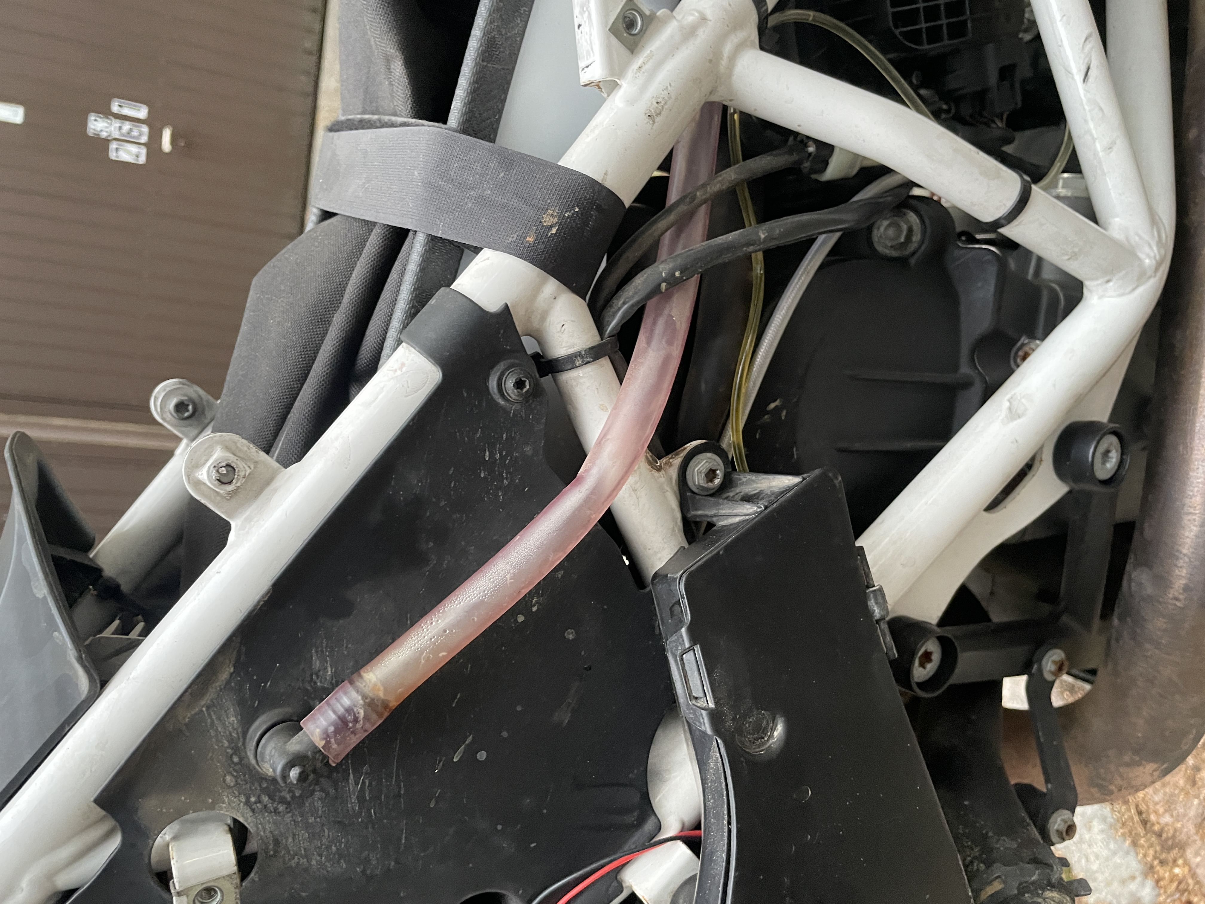

Der originale Kotflügel deckt beim Geradeausfahren fast die Hälfte des Radiator ab. Habe deshalb heute die unten sehbaren Löcher angebracht. Bin gespannt ob das was bringt.

Bzgl. Schlamm/Dreck, der den Grill zusetzt:
Sollte das zum Problem werden, hab ich mir überlegt auf der Innenseite ein engmaschiges Gitter einzukleben oder mit Nieten zu befestigen.
Ansonsten kaufe ich mir einen neuen Kotflügel für 35,- EURO. Deshalb sind die Löcher aktuell auch so groß weil ich den maximalen Effekt erreichen wollte, um zu sehen ob es überhaupt etwas bringt.

Das mit dem Gitter habe ich auch probiert, bringt leider nicht viel im Fender, der Kühler wird trotzdem verschmutzen durch Wasser/Sand/Matsch aber probier es gerne aus.

Deine Kühlerabdeckung finde ich heftig. Original geht da wesentlich mehr Luft durch.

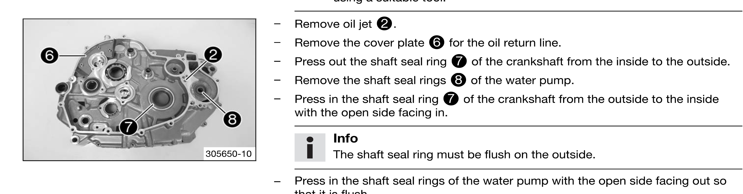

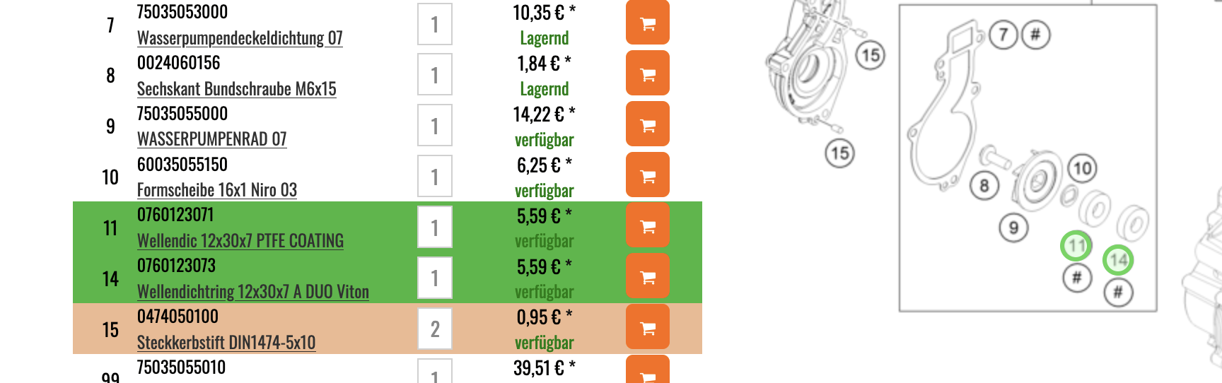

macht total sinn! Weißt du ob man die dichtungen tauschen kann ohne Motor spalten? Ich werde aus dem Handbuch und zeichnungen nicht ganz schlau.
Es sollten ja hier Nummer 11 und 14 sein!?
Bildschirmfoto 2025-08-25 um 07.31.56.png (253.27 KiB) 5193 mal betrachtet
und hier die Nr. 8. So wie das bild aussieht könnte man ja den ring da raus bekommen oder?

Re: 701 Enduro - Hitzeproblem zum Xten
Verfasst: 25.08.25 - 18:06
von stoppelhoppser
Ja, das geht ohne den Motor zu spalten. Ich hab das aber damals aus Zeitmangel in die Werkstatt gegeben.
Es gibt einen WaPU-Rep-Kit mit Teilenummer 75035055010, ich find aber keine Info darüber, ob der zu deinem Baujahr passt. Da sollte auf jeden Fall alles drin sein, was du brauchst.
Wenn ich an der Stelle anfange, würde ich alles machen, weil WDRs und Lagerbuchsen sind am Ende des Tages Verschleißteile. Das bringt nichts, das einzeln zu machen bei den paar Kröten.

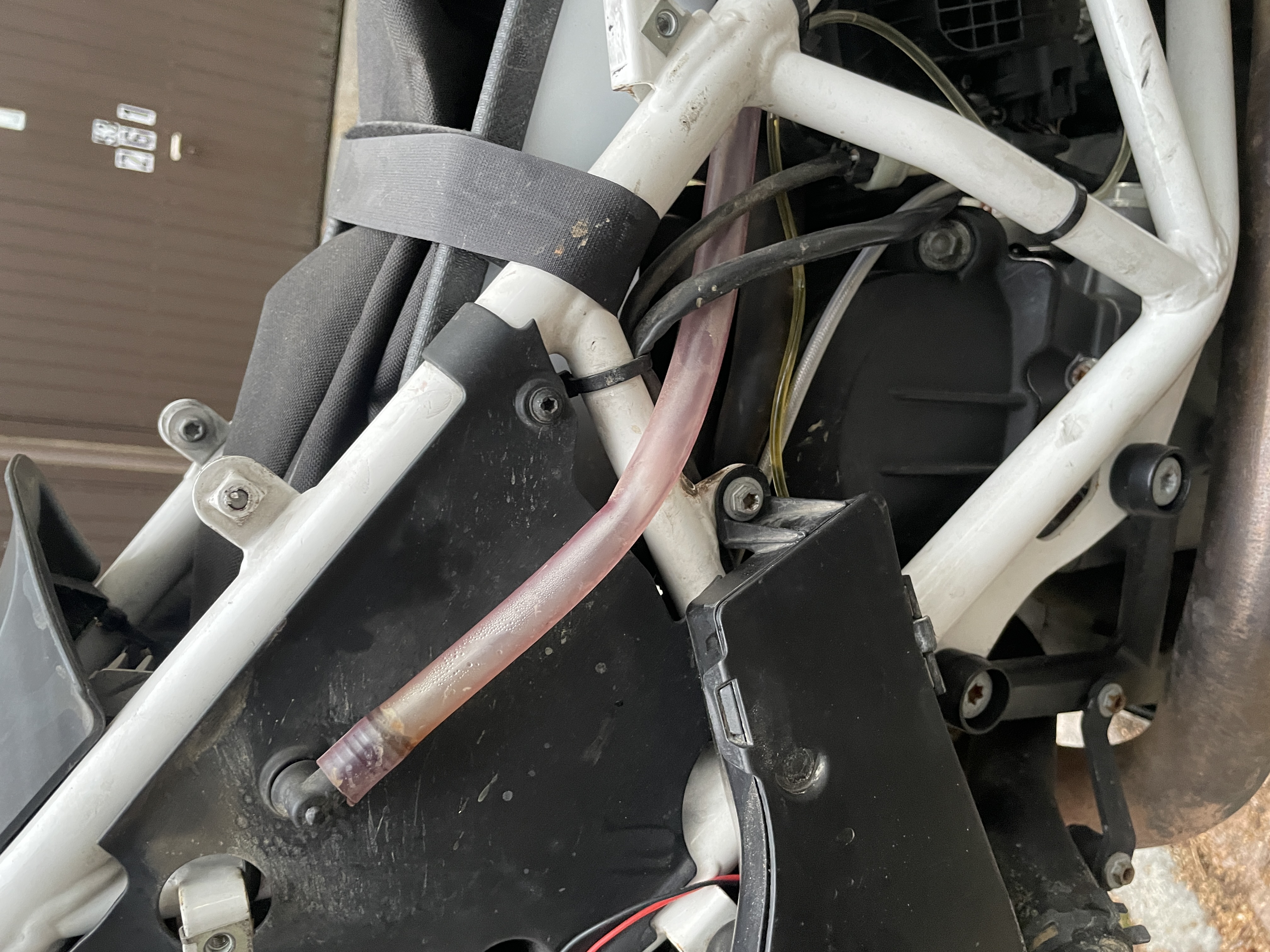

Glaube es ist viel einfacher bei mir..
ich hab ein neues Kühlmittel drin und scheinbar verdunstet es nicht so vollständig wie das vorher…
Siehe Bild. Es läuft wohl aus dem Kühler. Dumm.
Hat jemand einen Kühler über;)?
400€ bei hisqvarna ist ja eine Frechheit!
Verfasst: 28.08.25 - 09:27
von ATAS2018
pcace hat geschrieben: 28.08.25 - 07:20 Glaube es ist viel einfacher bei mir..
Bau erst einmal den Kühler aus und fahr zum nächstliegenden Kühlerbauer und lass den einmal abdrücken bevor du irgendwas tauscht. Ggf. ist es nicht der Kühler und du schmeißt Geld für nix raus. Ggf. lässt sich der Kühler sogar reparieren (vom Kühlerbauer oder von dir selbst, ich habe meinen Kühlerriss damals hiermit wieder dicht bekommen -> https://www.amazon.de/HG-Epoxy-Universa ... 9tdGY&th=1).
Also erst Schweißnaht aus der Flasche (https://www.amazon.de/Power-MINIs-Super ... hdGY&psc=1) und dann den Kleber oben noch einmal drüber. Kommt aber auch immer drauf an wo genau der Riss liegt und ob es dann reparabel ist.
