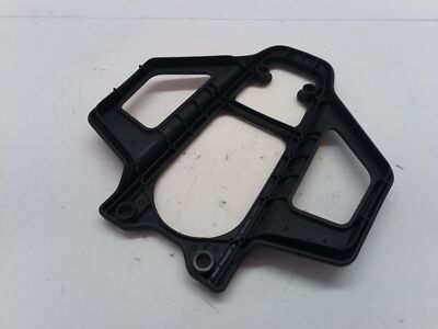

Habe bis jetzt zwei Gepäckträger probiert. Ein über Kleinanzeigen von einem '22 Model und ein über Aliexpress (angeblich ab '18). Beide passten von den Befestigung nicht. Die Abstände waren bei mir breiter.
Passt überhaupt einer von der Svartpilen?
Hat denn keiner noch einen rumliegen? :ka:

Der Lochabstand den ich benötige, wäre vorn 94mm und hinten 70mm.

Hab nun die passende Artikel-Nummer finden können.
28012010000

was ich dir sagen kann ist das mein 2021 stahltank vorn ca. 105mm
und hinten ca. 55mm abstand für den träger hat.
nach anschauen von bildern von tanks in der bucht müsstest du den kunsstofftank haben
der hat andere maße.
alle modelle mit dem kleinen 9,5ltr. stahltank passen bei dir nicht.
gruß.

What?
Stahltank an einer 401er? Okay@!?
Aber genau, ich habe Plastik und 94/70.

hallo, schau mal bei ebay,
ich glaube da ist ein passender drin.
der sieht ganz anderst aus als meiner.
aus holland. die nennen sich : motorslooplimburg
in die suchleiste : als gebrauchtteil.
svartpilen 401gepäckträger
frage die mal nach den maßen.
gruß horst.
