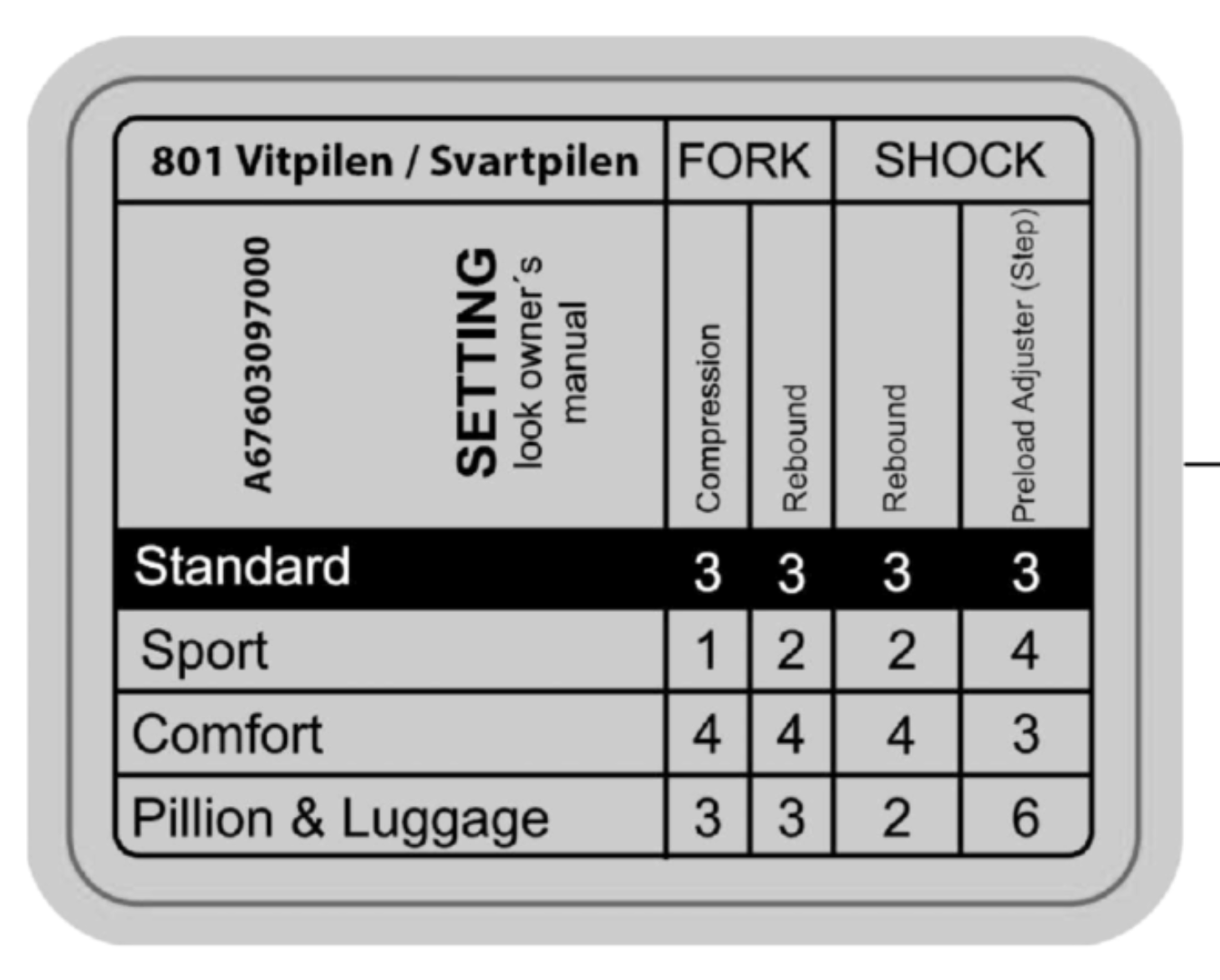

Nach Fahrerhandbuch Druckstufe straffer (--> sport) stellen geht so: wenn es so eine moderne 5 klick Verstellung ist, nur um einen klick - da sollten nur zwei klicks in jede Richtung drin sein. Bei herkömmlichem 20-30 klick Bereichen würde ich mit zwei klicks Richtung sport (+) anfangen evtl. später in Zweierschritten nachlegen.
Dabei den roten ring wieder hoch schieben und schauen wie man auf schlechter Strasse rauskommt. Wird es unkomfortabel - d. h. schlägt im Lenker - die Druckstufe wieder etwas öffnen bzw den richtigen Kompromiss suchen.
Eine gute Übung ist es, zuerst zu der im handbuch angegebene Ausganglage hin festzustellen welche Einstellung das Krad derzeit hat.
Bei etwas überdurchschnittlichem Gewicht könnte man auch eine Stufe mehr vorspannung hinten probieren.
