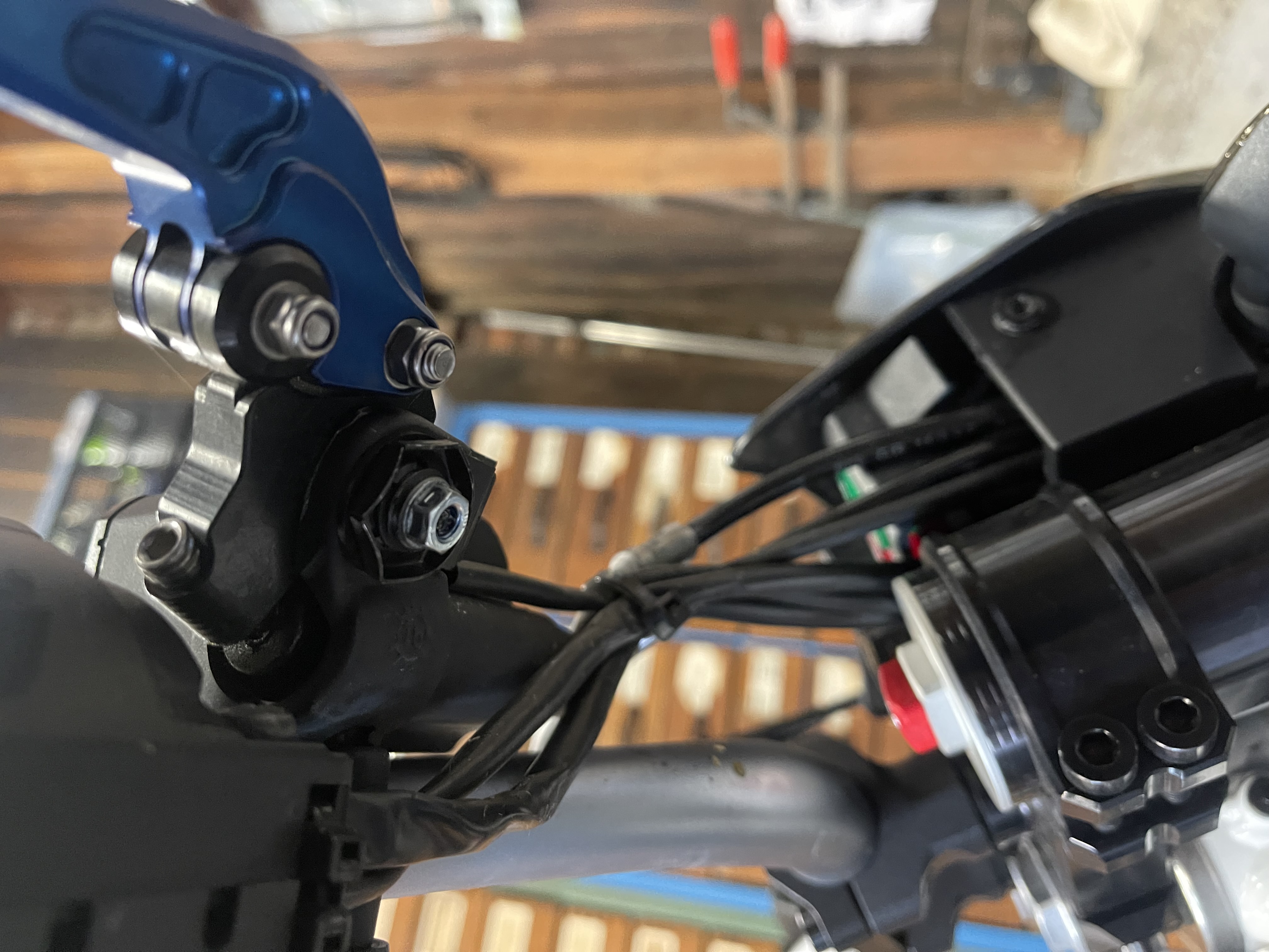

Habe vorgestern bei meiner 701 SM von 2016 die Handguards demontiert. Da ich wollte, dass alles ordentlich wird, habe ich auch die passenden Schrauben für Brems- und Kupplungsarmatur von Magura bei Bergos bestellt.
Nun zum Problem. Beim Kupplungshebel passt alles so, wie es sein soll. Beim Bremshebel jedoch ist die Schraube zu kurz, da in der Armatur unten ein Gewinde sitzt, welches nach unten aufbaut/raussteht. Somit kann man die Mutter der Schraube nur ein wenig draufdrehen, aber nicht so, dass man am anderen ende wieder Gewinde sieht. Habe es erstmal provisorisch per Loctite gelöst :aarg: .
Da ich es aber gerne ordentlich hätte und nicht nur provisorisch gelöst (vorallem bei der Bremse), hat es mich jetzt hierher getrieben. Vielleicht hatte ja jemand schonmal das selbe Problem, oder ich stelle mich einfach nur zu blöd an. Im Anhang habe ich nochmal ein Foto von dem ganzen Pfusch.
