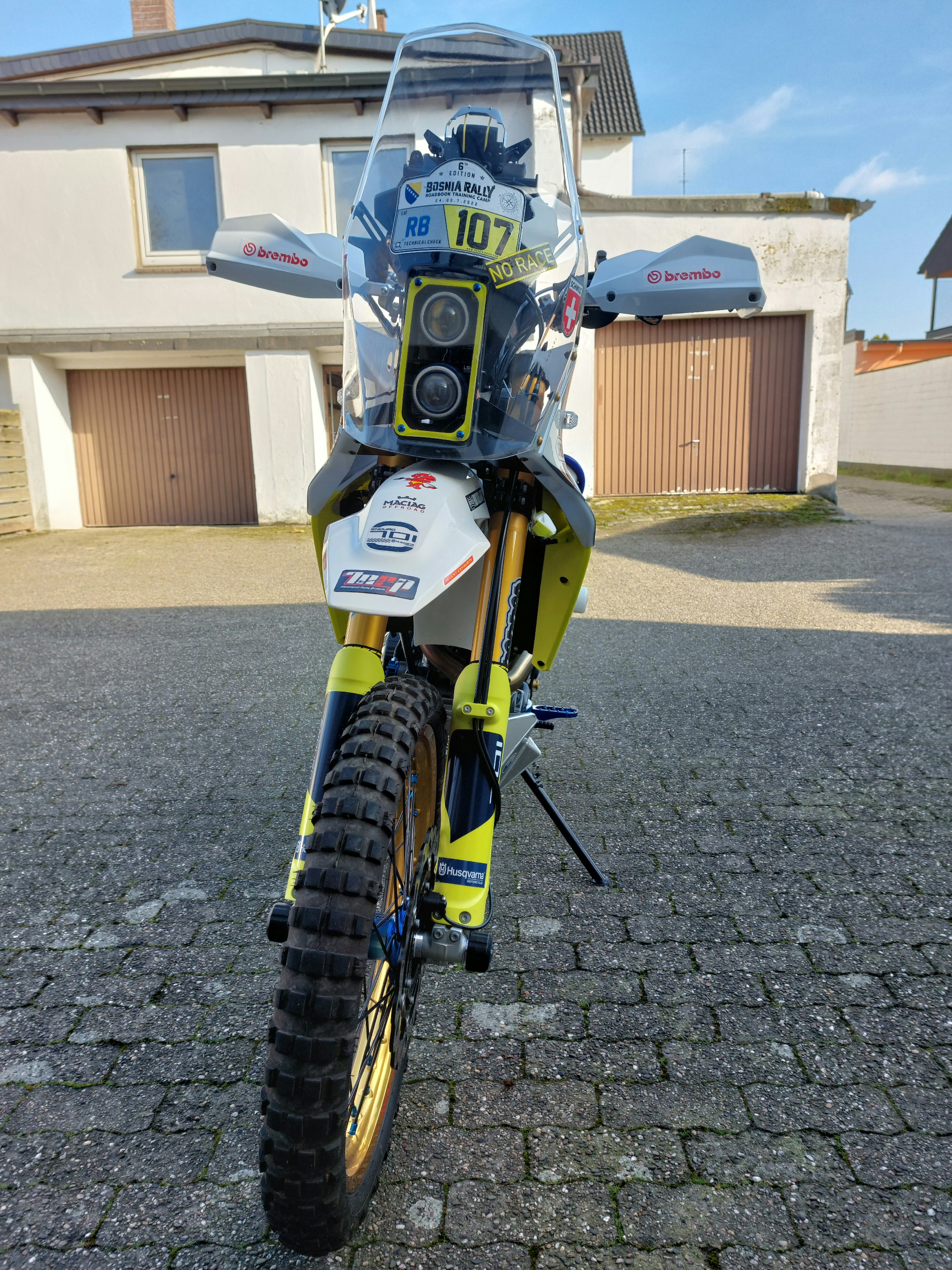

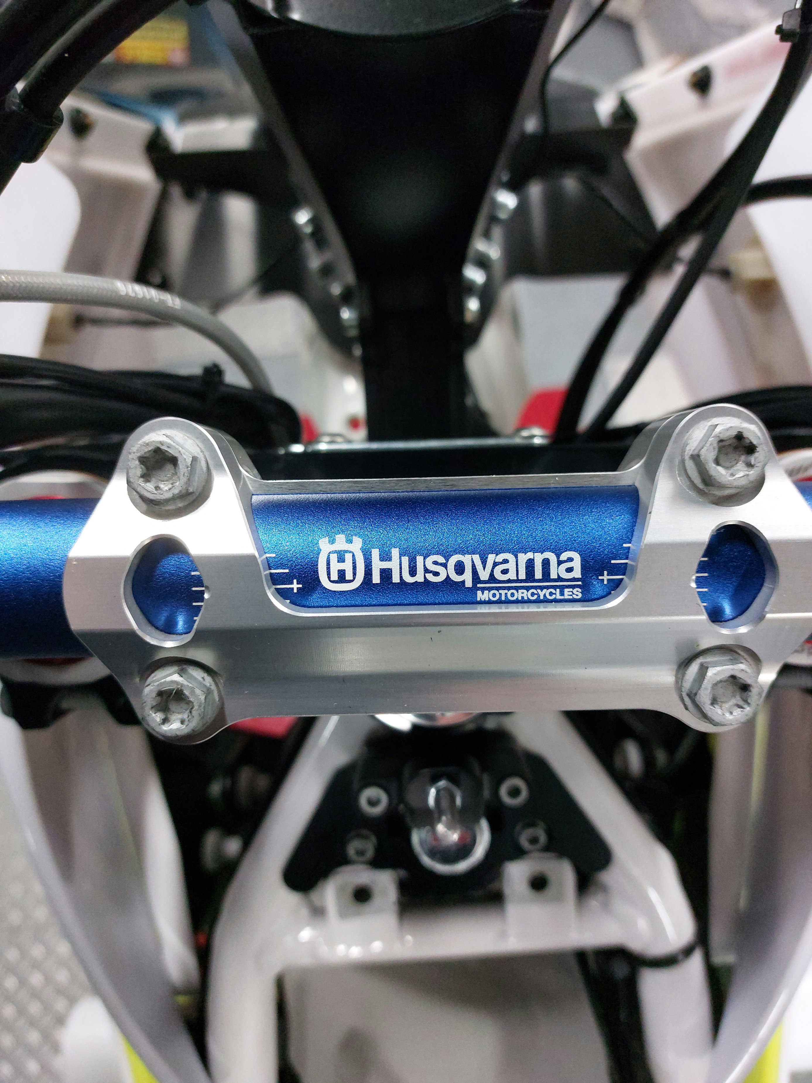

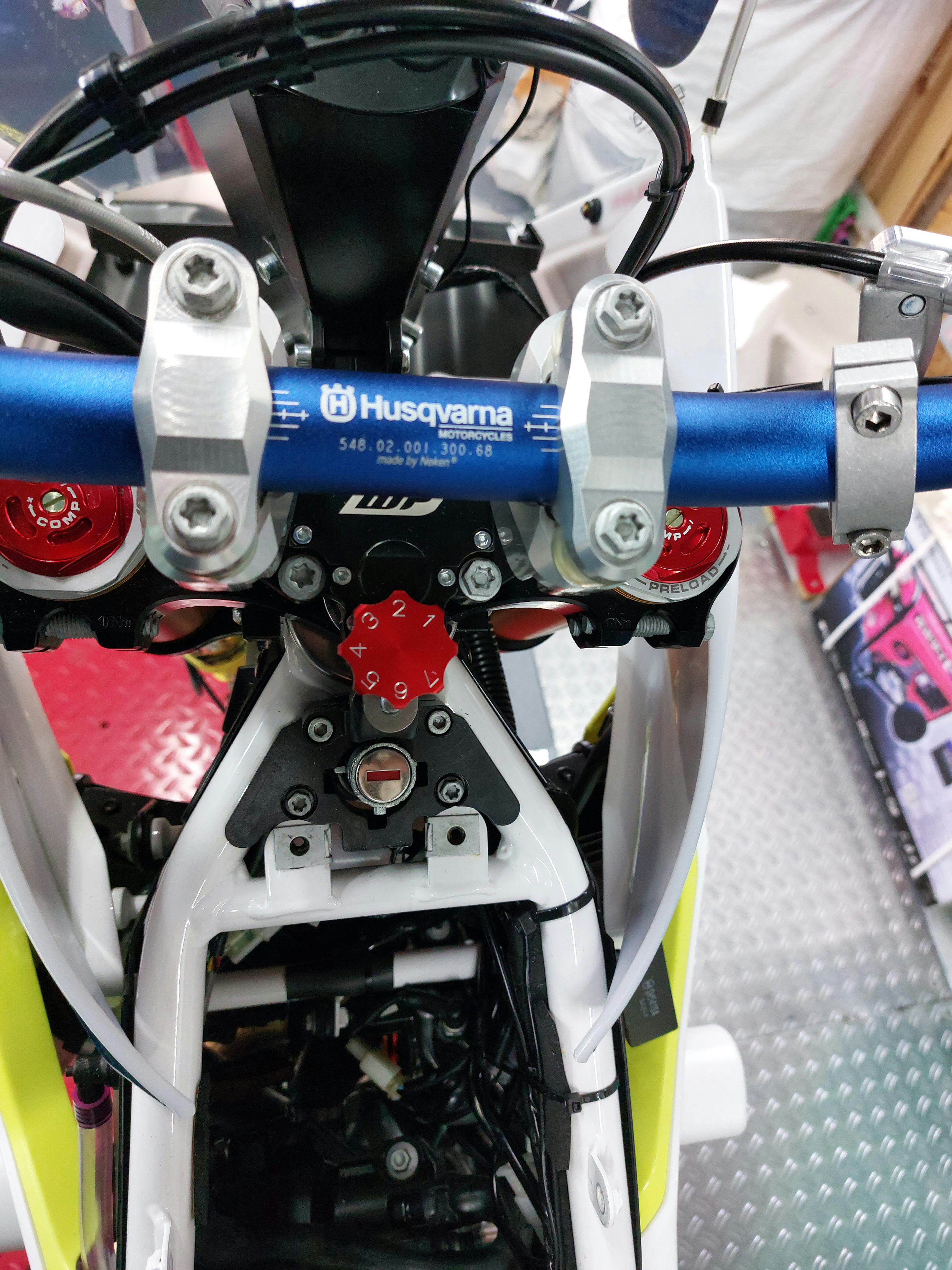

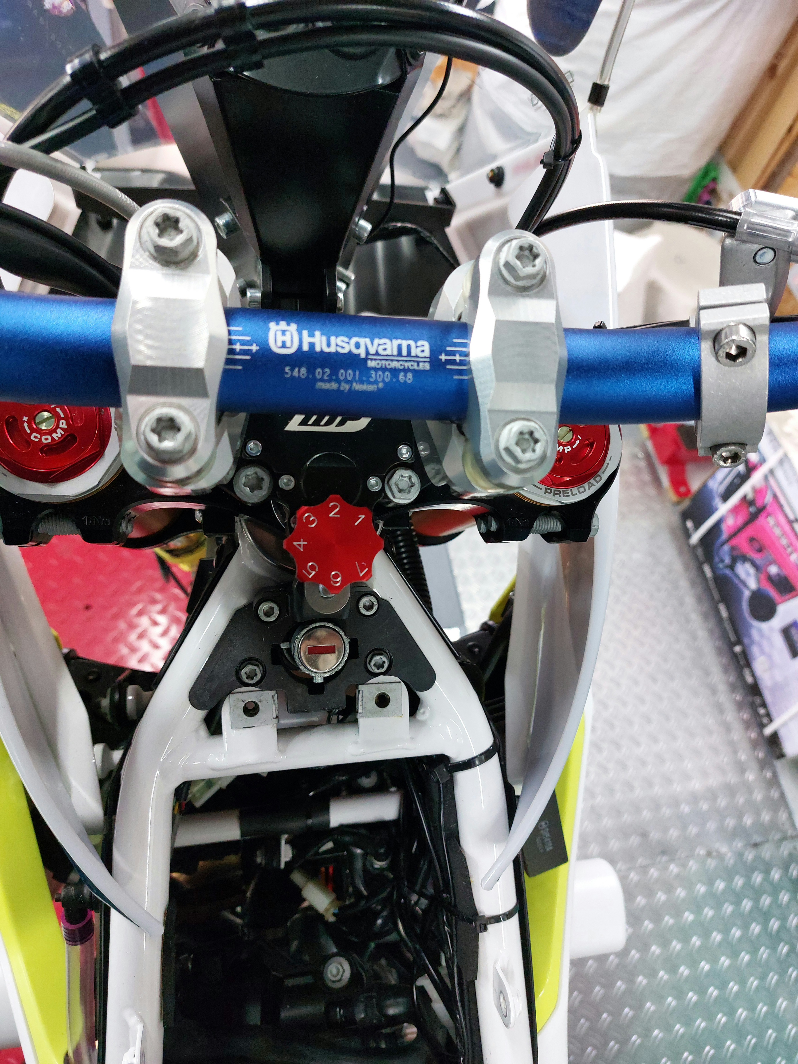

Moin und "Frohe Weihnachten" :xmas2: W4kker,
habe seit Anfang 2020 bei meiner :hva: 701 Enduro Modell 2019, ein PHDS (aus dem KTM/Husqvarna Zubehörregal) montiert. Gibt es auch von X-Trig.
Grund für den Anbau war die Montage eines Lenkungsdämpfers.
Tja, was soll ich sagen ?
Der Lenker ist höher gekommen (habe mir noch passende Distanzstücke gedreht) und die Vibrationen im Lenker sind etwas weniger geworden. Ansonsten fahre ich sehr entspannt, also etwas aufrechter und angenehmer im "Gemüse" beim stehen auf der 701.
Ich persönlich würde es immer wieder machen,
nichts negatives zu berichten :Top:
