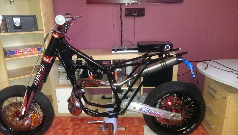

RandreR
Beiträge: 314
Registriert: 11.02.10 - 20:03
Wohnort: Wolfhagen
Re: 360er Umbau!
Beitrag von RandreR »
Besteht denn Interesse an ein paar Bildern?
Habe bis eben die letzten Halterungen angeschweißt und morgen gehen dann die letzten teile zum pulvern:)

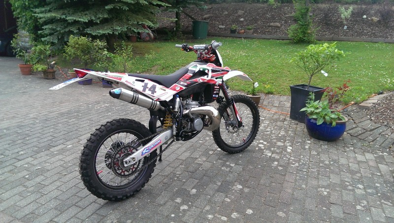

RandreR
Beiträge: 314
Wohnort: Wolfhagen
Re: 360er Umbau!
Moin!
Ja auf dem Bild das ist auch der Originale Breite heckrahmen da passt es nicht 100% aber es wäre möglich es anzupassen!
Mittlerweile habe ich mir einen von den 125ern gekauft aber gerade sind die ganzen teile weg zum pulvern!:)
