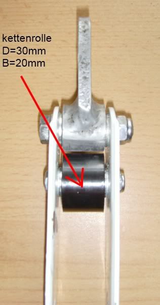

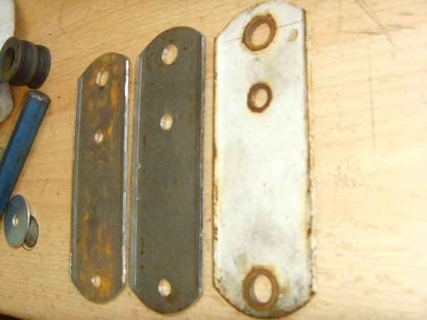

KTM teile nummer der kettenrolle : 50203053000
KTM distanzstück teile nr : 74003021000
kugellager 608 2RS , je 2 stück in einer kettenrolle
die kugellager haben einen innendurchmesser von 8 mm , da gibts husqvarna reduzierbuchsen von 8 mm auf 6 mm die werden einfach reingepresst in das 8 mm loch des lagers , hva buchse teile nr : 800045495

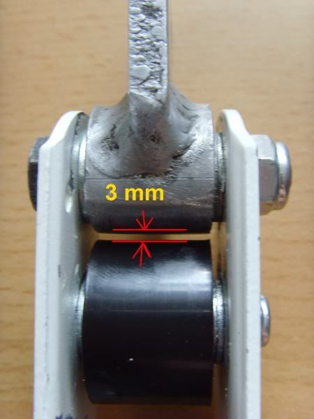

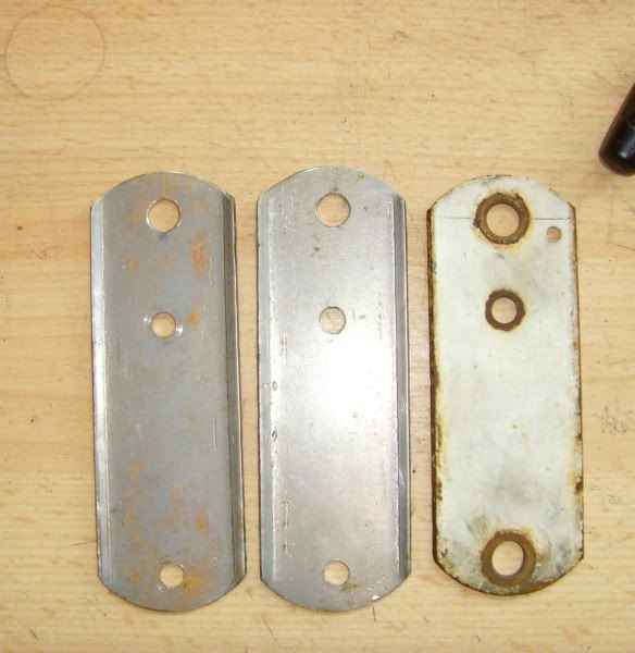

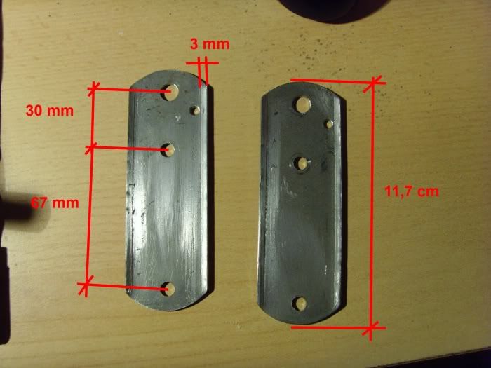

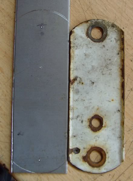

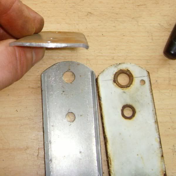

die langen seiten der bleche werden um 3 mm abgerundet /leicht angebogen so wie beim orginal blech , das ganze grundieren und weiß oder schwarz lackieren , 2 kettenrollen rein fertig
