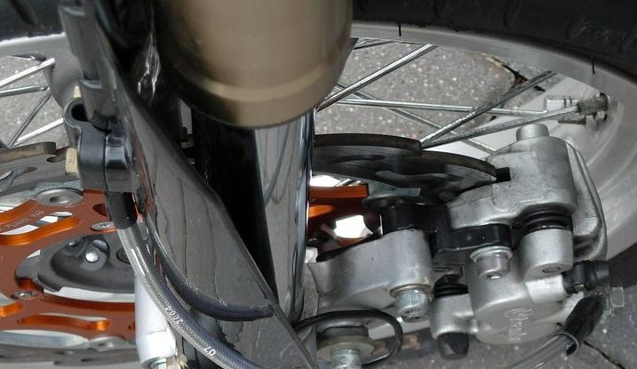

hier kannst mal lesen....von uns aus'm Forum....
ein Forumsuser hat geschrieben:hatte an meiner 125er damals auch eine 320er scheibe dran gemacht. ist schon schön gewesen wie die dann gebremst hat ;)
ich hatte jedoch den 2-K sattel gelassen. Reicht eig dicke aus ;)
hier mal 2 bilder. Da siehst du acuh den adapter den du benötigen würdest.
Ist eine gerade Scheibe ohne kröpfung.
Gekröpfte scheibe passt mit dem ori sattel und dem adapter nicht.
Denke du wirst mit deinem Ebay kauf porbleme haben. einmal wegen speichen etc und wie das alles passt. evtl breiter brück und so weiter.
lieber ne gerade scheibe kaufen, den adapter (ist von HE) und die kleine zange (=
Spart zeit, nerven und geld ;)

Also jenachdem wie dick die Scheibe ist passt sie NICHT in den 2K Sattel.
Man muss sie halt ein stück aufräsen. Hier mal meine mit 320mm Braking.
Und ich bin nicht der einzige bei dem das so ist ;)

Die Motomaster Flame scheintja net so dick zu sein wie die von Braking....
siehe hier....nix geflext.... :flex:
