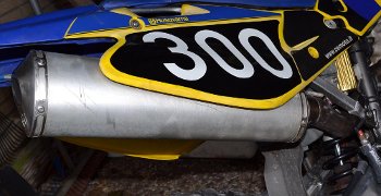

was is denn da fürn pott druff
mach ma en foto

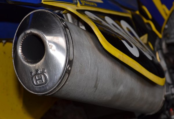

hier nen Bild ;-)

Das ist ja der originale! Finde ihn auch laut, aber ist doch gut! :twisted:
und angehalten wurde ich DESWEGEN auch noch nicht. wenn du die Polizei siehst, Kupplung ziehen und rollen lassen!

Reine Reflektionsschalldämpfer kann man nicht stopfen/dämmen.
Aber wenn ich mir das Fotob oben ansehe, dann kann ich ein gelochtes Rohr sehen, was auf einen Absorbtionsschalldämpfer hindeutet.
Oft wird auch beides kombiniert, ein Stück Lochrohr mit Wolle drumherum und eine oder mehrere Reflektionskammern.
