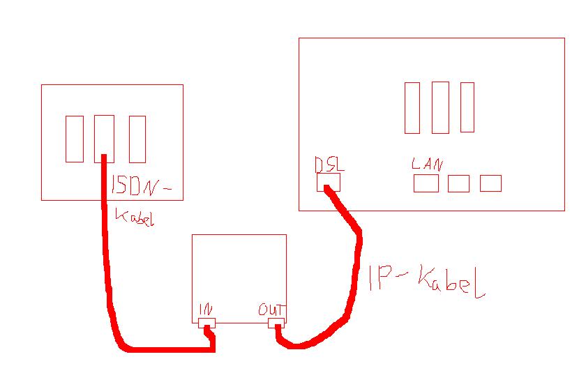

Die Damen und Herren der Hotline helfen mir nicht, weil die einfach sagen "Kaufst du Speedport". Will ich aber nicht!
Ich habe jetzt mal die Varianten "fotografiert". Variante 1 ohne Splitter und 2 mit Splitter. Allerdings habe ich bei 2 auch das IP-Kabel verwendet. LAN-Kabel probier ich heute....

strolch75
Beiträge: 20
Registriert: 09.05.12 - 19:34
Re: PC oder Internetkenner gesucht! Easy.Box für Telekom?
Beitrag von strolch75 »
Oben bei dem Link steht doch:
"Bitte beachten: Die Easybox funktioniert (wahrscheinlich) nicht mit den neuen Telekom-Anschlüssen die VOIP (NGN) nutzen."
Da die einen anderen Frequenzbereich nutzen.
Deine Box hat einen Splitter eingebaut - und Splietet wahrscheinlich die falschen Frequenzen - filtert also "falsch" - denke du brauchst eine neue.

Rookie79
Beiträge: 475
Registriert: 17.05.05 - 01:13
Beitrag von Rookie79 »
Wie gesagt, der Splitter ist Unsinn. Was ist das für eine Dose? Was war dort vorher dran? Was verstehst du unter einem IP und ISDN Kabel?
http://dsl.vodafone.de/hilfe/index.php? ... 01&id=3084
Einfacher kann man es nicht erklären. Wie lange steht der Anschluss schon?
