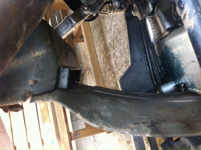

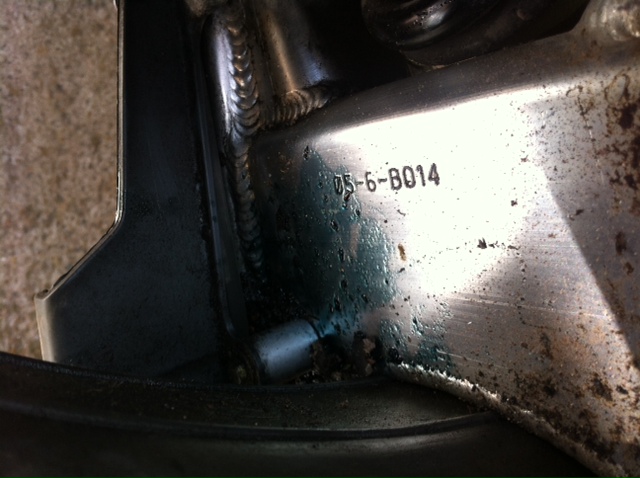

heute nachdem fahren ist mir aufgefallen, dass aus dem Luftfilterkasten eine ölige Flüssigkeit austritt. Aufgrund der blauen Farbe denke ich, dass es sich um Kühlerflüssigkeit handelt....ist doch richtig oder?
Woran könnte das liegen? Der Ausgleichsbehälter ist nicht voll gewesen, denke auf den Bildern erkennt man ganz gut wo es herkommt....kommt aus der Öffnung auf der Unterseite des Luftfiltergehäuses.
Könnt ihr mir sagen wie das dahin kommt und wie ich das abstellen kann?
Das ist wirklich nicht viel, hab nämlich in den Kühler reingeschaut, der ist noch komplett voll....komisch ist halt nur, dass es heute zum ersten mal aufgetreten ist :klopp:
Ist übrigens eine 2005er TE 450!
Danke schonmal im Voraus, hoffe ich könnt mir helfen!

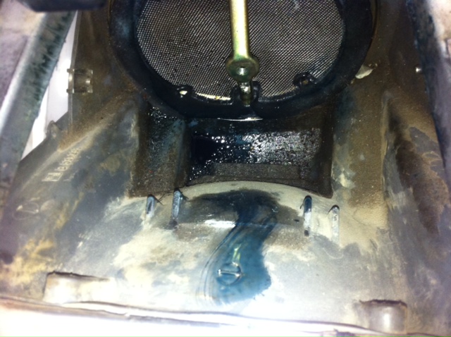

So, habe eben mal den Luftfilter rausgeschraubt und unten den Luftfilterkasten betrachtet und sie da, dort war eine richtig schöne, kleine Ölpfütze.....
Und sie ist dann durch die Bewegung tropfenweise rausgesifft. Vermute, dass das Öl durch den Überlauf dorthin gekommen ist, als ich sie im Gelände auf den Kopf gelegt habe :kadw:
Habe den Kasten schön ausgeputzt, jetzt müsste das Problem eigentlich gelöst sein oder?

Vielleicht hast du auch nur den Luftfilter zu doll eingeölt?

Wie lange hast du die Husky schon? Ich tippe mal, dass sie erst seit kurzer Zeit dein Eigentum ist, weil du die Farben deiner Betriebsflüssigkeiten nicht zu kennen scheinst. Ich wette, dass du da Luftfilteröl hast, was durch die aktuelle Wärme etwas flüssiger als im kalten Frühjahr ist und nun raustropft. Meine Lufiöl ist jedenfalls auch ordentlich blau, was man am LuFi auch gut erkennen kann und es tropft auch schon mal schön raus. Blaues Motoröl kenn ich nicht (evtl von Aral) und das Kühlmittel wird garantiert nie in der Airbox landen.
Mach mal den Klebrigkeitstest. Das LuFi - Öl ist sehr klebrig, damit es Schmutz besser binden kann.

Also: Ist garantiert das LuFi Öl, obwohl die Bezeichnung Öl nicht wirklich passt, weils halt klebt.

Der schlauch der vom motor zum luffikasten geht ist die kurbelgehäuseentlüftung!
Ölige dämpfe werden durch den luftfilter wieder angesaugt und dann im brennraum verbrannt.
Gut möglich das sich die brühe mal vor längerer zeit mit farbigen luftfilteröl vermischt hat und seither im filterkasten
Steht.
Ölig ist es im filterkasten also immer.
