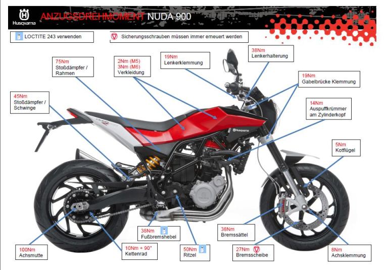

...hey leute ich bin ein mädchen und brauche die anzugsmomente radhinten und vorne für die Nuda kann mir da einer helfen ?? Danke

einmal für alle die drehmomente
lg klaus

DANKE

Das ja mal klasse.
Danke Klaus
