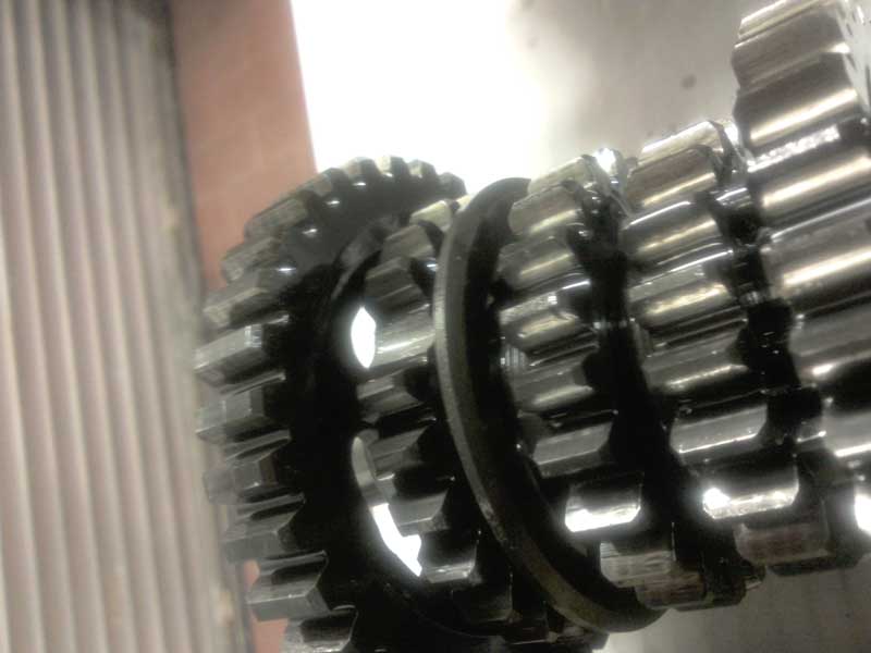

Hey Leute, hab gestern abend wieder meine SMR von Hiemer Motorssport abgeholt und bin sehr zufrieden, das Teil läuft wieder wie eine 1 :biker: :hva: ! Kann ich mit gutem Gewissen weiterempfehlen den Händler! :Top:
Hab gedacht ich liste mal auf was jetzt gemacht werden musste bzw welche Teile ersetzt werdene mussten:
1x Steuerkette (wurde sicherheitshalber getauscht)
2x Steuerkettenführung (waren verschlissen)
2x Zahnrad (5. und 6. Gang)
1x Sicherungsblech
1x kompletter Motorsatz Dichtungen
1x Pleulsatz (inklusive Pleul umpressen und wuchten)
1x Steuerkettenrad unten (Zähne sahen sehr verschlissen aus...sei anscheinend ein Span dazwischen gekommen)
2x Kupferring klein (Für Ölleitungen)
1x Kühlflüssigkeit (Bel Ray)
1x Motorenöl
1x Nockenwellen neu einlagern
1x Kurbelwellenlager tauschen (inklusive umpressen)
+ 6h Arbeitsaufwand (ca. 200 €)
Für das ganze musste ich jetzt ca. 1000 Euronen liegen lassen...aber das Fahren entschädigt für alles :heba: !

Zu den Spänen: Wegen den kleinen mach ich mir keine Sorgen...die sind ja schon immer hin und wieder beim Ölwechseln mit raus...aber es sind m.M.n etwas ziemlich größere...hab halt im Moment auch noch nicht ganz das Vertrauen ins Getriebe...kann aber auch sein das ist normal...nächstes mal gibts Bilder davon... :roll:
PS: Die verschlussschraube vom kleinen vorderen Getriebefilter (Metallsieb) ist nun endgültig ausgenudelt (Innensechskant)... :oops: :evil: ...jemand nen Tipp außer den Innensechskantschlüssel anzuschweißen (falls das überhaupt möglich wäre?)...also sie ist so fest drin das ich sie nicht mehr rausbekomm...hat der Hiemer kräftig angezogen :D...war aber davor schon leicht angenudelt... :help: :ka:
@tomtom24: Ich hätte mal Bilder von denen vor meiner Reperatur machen sollen...da haben insgesamt 4 Zähne gefehlt...3 schon vom Vorbesitzer und der 4. dann aufgrund der fehlenden anderen 3 ;)!...
