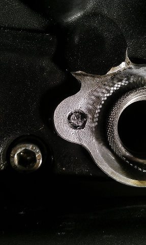

Männer ich hab ein beschissenes Problem!!
Und zwar hatte eine Schraube einen Schuss....als ich sie reingedreht habe riss der Kopf ab!
So sie war schon fast drin somit ist sie bündig mit dem flunch -.-
Habe schon probiert einen schlitz rein zu machen und raus zu drehen aber ohne Erfolg?
Habt ihr eine Idee? Oder gibt es ein gutes Werkzeug dafür?
Ich muss am Samstag fahren und kann sie jetzt schlecht in die Werkstatt bringen, bin echt am verzweifeln!!

Frag mal deinen Mechaniker
Kannst du ein Gewinde rein bohren?
Das wäre eine Möglichkeit...
Gibt auch diese mega 2 Kompokleber. Wäre mal ein Versuch wert.
Ansonsten ausbohren und eine Nummer größer bohren.

Re: Muss das Öl raus oder nicht?!
Nimm einen gut zugespitzten Körner und versuch aussen am Rand den Stumpf FEIN in Gegenrichtung zu treiben. Vorher alle Späne aussen an der Bruchstelle wegblasen und ein wenig WD-40, Carramba oder dergleichen draufsprühen.
Körner fast flach am Gehäuse anliegen lassen, ev. Kopf des Körners exzentrisch schleifen. NICHT DRAUFHAUEN UND VERBREITERN!
Wichtig, so weit wie möglich aussen, aber nicht so nah am Alu, dass Du Schraube mit Alugehäuse verkeilst. Gut möglich, dass die Schraube sich so löst - ist ja nicht eine Stelle wo Rost ein Thema ist. Einfach vorher gut durchatmen und nicht gleich draufloshämmern. Jetzt ist die Schraube "nur" abgerissen, relativ lose und nicht mit dem Alu verkeilt.
Möchte fast wetten, so ein kurzer Stumpf sollte schon rauszukriegen sein...
2 (ok, 2 1/2) Varianten:
1. Schlitzschraubenzieher, Hammer, reinklopfen mit eine kleine Nut entsteht und dann versuchen raus zu drehen.
2. 4er oder 5er Bohrer (sollte ja M6 sein die Schraube), mit nem Körner mittig ankörnen und dann mit dem 4er kurz anbohren. Nicht tief. Dann einen keinen Torx nehmen, Hammer, reinklopfen, rausdrehen.
Oder...
http://www.ebay.de/sch/i.html?_nkw=kaltmetall
Auftragen auf den Kopf, hart werden lassen und dann mit ner Zange den jetzt verlängerten Kopf packen und ausdrehen.
Oder...
Dank euch für eure Antworten!! hilft mir schonmal weiter!!
die Schraube ist halt so arg klein da bekomme ich ja keine Drehwirkung hin?!
wäre loctide ne Lösung auch noch? also nen Pitt dran dann des zeug auf die flache Seite
und auf die schraube drauf und aushärten lassen und dann versuchen rauszudrehen?!
Eben nicht!! Der Schlitzschraubenzieher ist viel zu wenig scharfkantig, als dass Du eine Nut reinbringst. So treibt man nur das Ende auseinander und alles ist verkeilt...Benjamin hat geschrieben: 1. Schlitzschraubenzieher, Hammer, reinklopfen mit eine kleine Nut entsteht und dann versuchen raus zu drehen.
Doch! Wäre nicht das erste Mal, dass ich einen Schraubenrest so rausgebracht habe. Wichtig ist wirklich fein draufschlagen. Nur Drehwirkung erzielen und keine Verformung des Stumpfes...Luzi87 hat geschrieben:die Schraube ist halt so arg klein da bekomme ich ja keine Drehwirkung hin?!
Ein Versuch ist es auf alle Fälle wert. Oft muss man nicht mal das Gewinde nachschneiden...
Kleber
ich muss aber mit dem körner in richtung schraubeninneres weil die ja schon plan ist mit dem alu
weist wie ich meine? ... ich besorg morgen jetzt so nen Körner un so nen kleber oder loctide
und dann hoffe ich das es funktioniert weil wenn nicht...tja dann wars das
Weiss genau was Du meinst...
Noch was Wichtiges, auf deinem Bild auf ca.15 Uhr sieht man die Abrissstelle der Schraube. Erstens ist das die höchste Stelle der Schraube, zweitens keilt sie dort gegen das Gehäuse. Du musst unbedingt diese Zunge gegen die Schraubenmitte "biegen", sonst klemmts dort. Vielleicht als erstes mit einem kleinen Flachmeissel dort ansetzten, u.U. dreht sich die Schraube dann schon...
erstma cool bleiben.es wird gehen.keine hektik.
wenn die bruchstelle relativ glatt ist- mit irgendnem hardcore kleber(sekundenkleber oder 2k) einen dünneren gegenstand draufkleben und so rausdrehen.
evtl vorher noch leicht draufhämmern und ordentlich kriechöl drauf und paar stad einwirken lassen.
ich schätze das es so gehen wird.wenn nicht kannste immernoch so machen wie in dem video..
gruß
gruß
Probier erstmal die Sespri-Methode. Kaltmetall hat mich mal schwer enttäuscht...außerdem wirst du es kaum auf diese winzige Stelle gezielt aufbringen können. Beim Kleber ist auch klar, dass du nur die richtigen Stellen erwischen darfst. Selbiges gilt für Locktite. Also alles was vorbei läuft (z.B. beim Aufdrücken des Konterstücks) ist dein Todesurteil! Dann musst du vermutlich komplett ausbohren. Beim Loctite wird wohl auch nur das stärkste helfen. Das ist jedoch "nur" eine Schraubensicherung. Wenn dir die Schraube abreißt, ist vllt. doch mehr Kraft nötig als gedacht.
Die Spezialkleber kriegst du meist bei Industriezulieferern. Große Schlossereien, Hydraulikwerkstätten etc. Ob OBI da hilft, weiß i net...
