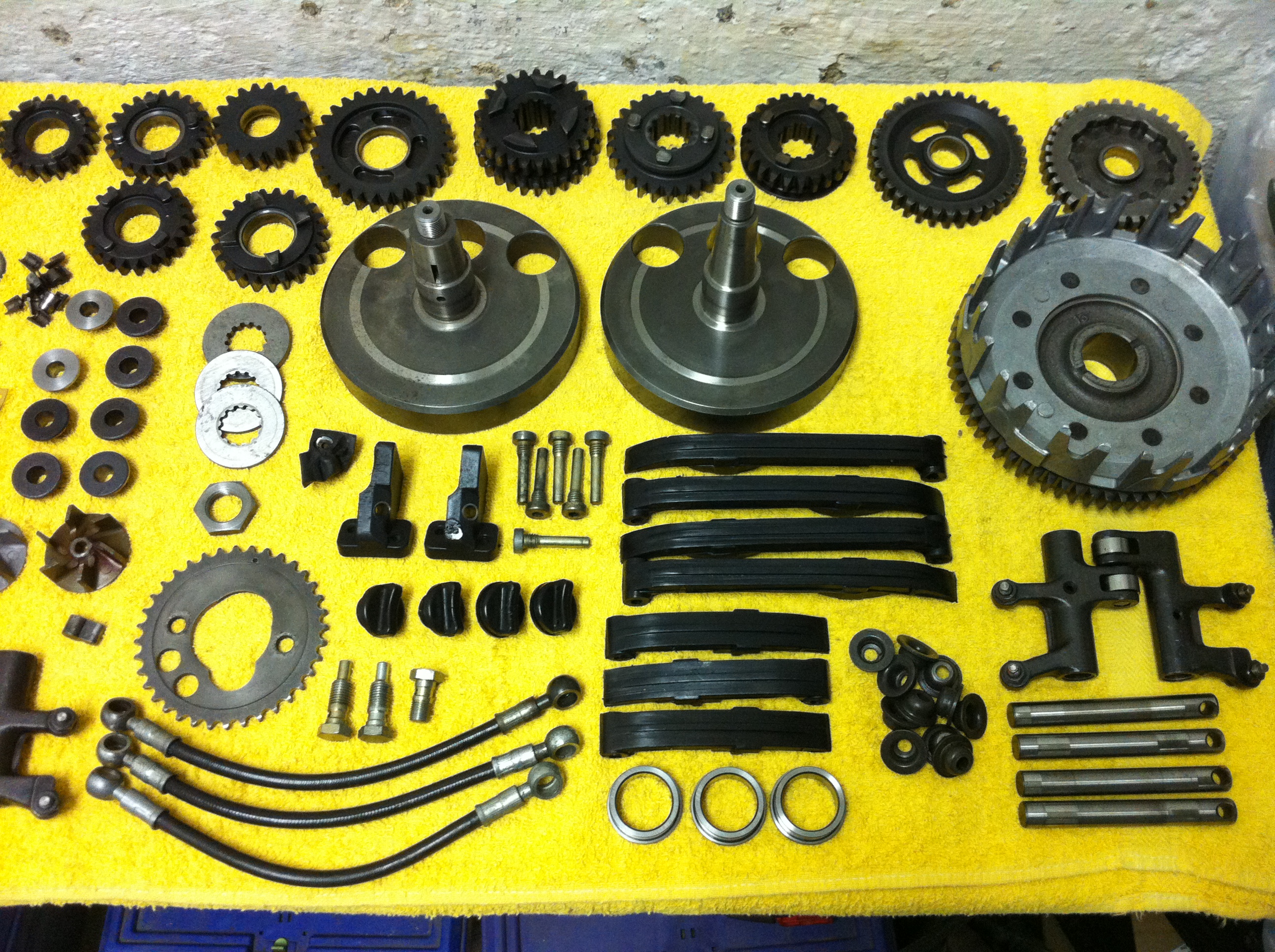

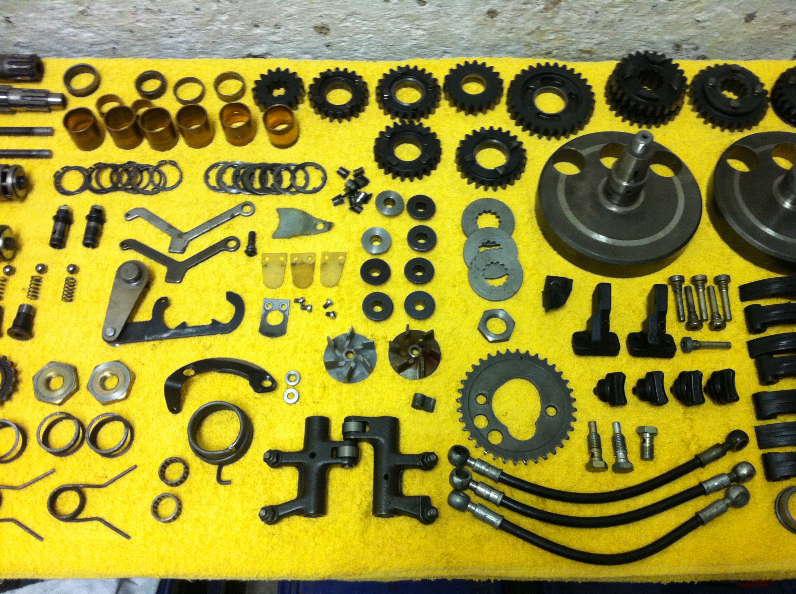

Schreib mal den Dr.-Hasenbein an, der hat paar Teile bei sich liegen, hier nen Auszug von........ und kannst'de mal seinem Thread lesen, Motorinstandsetzung...hat er alles selber gemacht....da druff drigge --> Bild

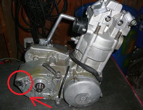

Frag mal den hier.... Bild
Ist zwar'n Motor vom Model 610 aber fast baugleich.....wichtig ist, welche Zündung verbaut und der Lochdurchmesser für die Aufnahme....
Grüße.... :hva:
Chefkoch
Beiträge: 870
Registriert: 29.09.04 - 09:10
Motorrad: TE610, TC630...
Wohnort: Murten
Re: Motorschaden 570smr
Beitrag von Chefkoch »
Er schreibt "passend für Modelljahr 1990...2000" das stimmt aber nicht ganz, bis 1993 oder 94 war der Auspuff-Flanssch etwas kleiner, da passen die neueren Krümmer nicht...
Aber am Zylinder und Ventildecke nach ists ein Motor von 1995...1998
